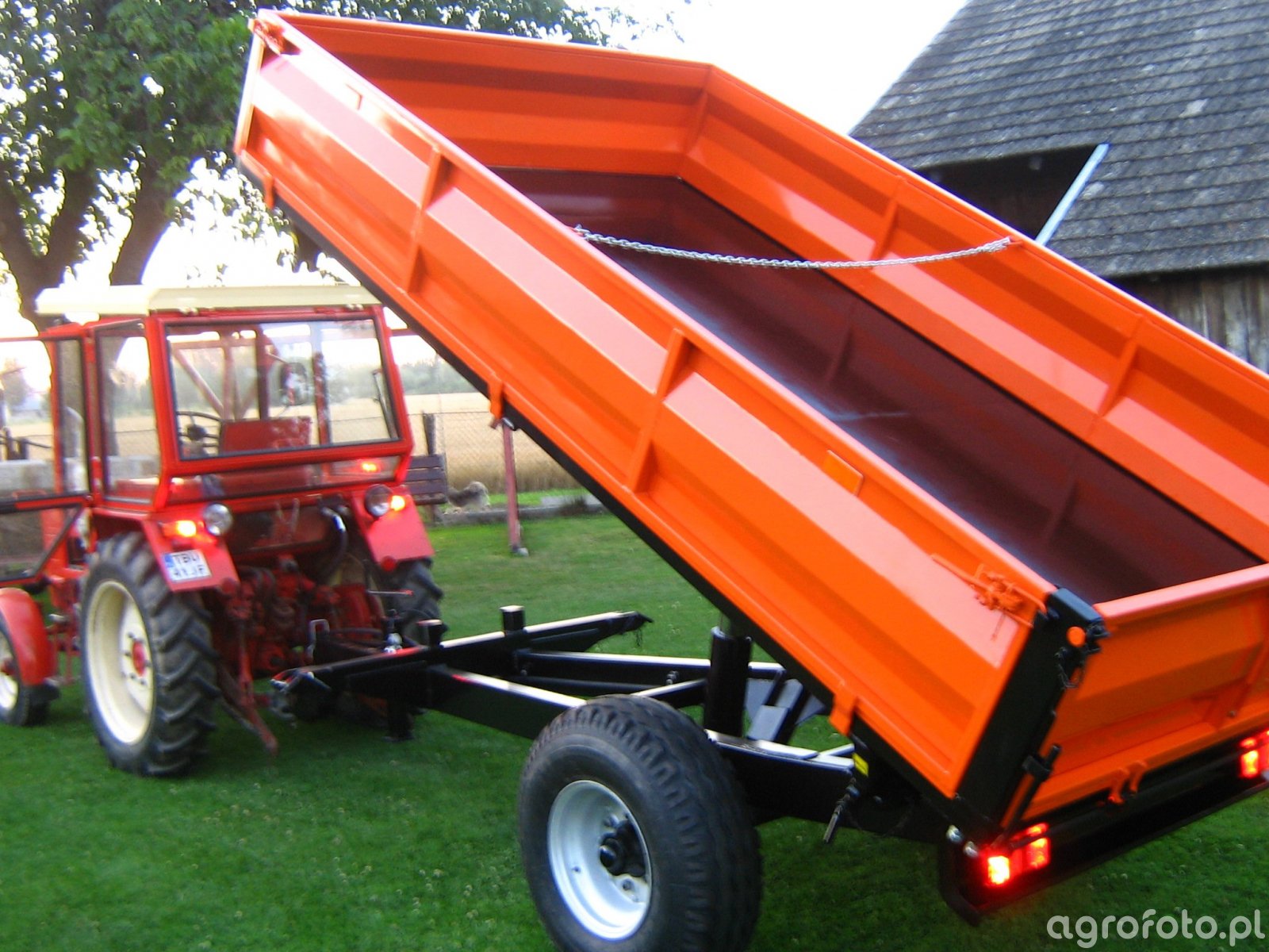

asasinator666 109 Opublikowano 6 Lutego 2014 Super wygląda ta przyczepa. Jaki koszt i wymiary? Odnośnik do komentarza https://www.agrofoto.pl/forum/gallery/image/481656-przyczepa/#findComment-1421218
Sianokos12 388 Opublikowano 6 Lutego 2014 Jaką farbą malowane ? Odnośnik do komentarza https://www.agrofoto.pl/forum/gallery/image/481656-przyczepa/#findComment-1421220
tomet1221 13 Opublikowano 6 Lutego 2014 Naprawdę profesionalna robota od czego masz oś czy może kupowałeś nową to jaka cena i od czego siłownik ile cie to wszystko wyniosło Odnośnik do komentarza https://www.agrofoto.pl/forum/gallery/image/481656-przyczepa/#findComment-1421228
BARTEK333 1594 Opublikowano 6 Lutego 2014 Super robota 5 Odnośnik do komentarza https://www.agrofoto.pl/forum/gallery/image/481656-przyczepa/#findComment-1421235
richardo29 53 Opublikowano 6 Lutego 2014 Wymiary to 3,5 na 2m burta 50cm,oś od polskiej przyczepy skrócona ok 30cm,malowane zwykłą farbą(miał być chlorokauczuk ale inna kasa)siłownik od IFA,koszty nie liczone ale nie sądze żebym 6 tys przekroczył,dzięki za pozytywne komentarze to moje pierwsze zdjęcia na AF,pozdrawiam. Odnośnik do komentarza https://www.agrofoto.pl/forum/gallery/image/481656-przyczepa/#findComment-1421303
ursusc40 7 Opublikowano 6 Lutego 2014 jaką blachę masz na podłodze ile płaciłeś za arkusz i jakie ma wymiary ??? Odnośnik do komentarza https://www.agrofoto.pl/forum/gallery/image/481656-przyczepa/#findComment-1421401
richardo29 53 Opublikowano 6 Lutego 2014 3,5 mm kupowałem na wage po jakieś 3zł/kg Odnośnik do komentarza https://www.agrofoto.pl/forum/gallery/image/481656-przyczepa/#findComment-1421435
mani51 390 Opublikowano 7 Lutego 2014 To nie jest fabryczna przyczepa? Szacun Trzeba było tylko dać wyższe słupki z tyłu żeby podnieść zawiasy górne od burty bo tak jakbyś kiprował ziemię to może się zawiesić i uszkodzić burtę. I boczne burty też trzeba było zrobić otwierane od dołu bo łatwiej się otwiera pod obciążeniem. Jeśli tak jak na zdjęciu jest podniesiona na max to do ziemi i piachu może być trochę za mało ale zboże powinno bez problemu się zsypać. 5/5 Odnośnik do komentarza https://www.agrofoto.pl/forum/gallery/image/481656-przyczepa/#findComment-1421473
damianzetor9540 2786 Opublikowano 7 Lutego 2014 Elegancka robota Duże 5 leci za robote Odnośnik do komentarza https://www.agrofoto.pl/forum/gallery/image/481656-przyczepa/#findComment-1422001
bandit66 344 Opublikowano 9 Lutego 2014 Masz talent Wykończenia mi się podobają 5! _______________ Pozdrowienia Odnośnik do komentarza https://www.agrofoto.pl/forum/gallery/image/481656-przyczepa/#findComment-1424388
mmarcinn001 25 Opublikowano 14 Lutego 2014 Bardzo ładnie wykonana 5/5 Jak wygląda tylne mocowanie do wywrotu? Można prosić zdjęcie tego z bliska. Pozdrawiam Odnośnik do komentarza https://www.agrofoto.pl/forum/gallery/image/481656-przyczepa/#findComment-1430541
