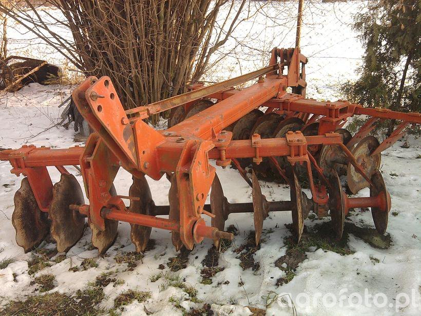

Witam. Posiadam takową talerzówkę i mam do Was pytanko.. Zamierzam wymienić w niej talerze i mam pytanko czy wszystkie talerze powinny być równe czy boczne powinny być mniejsze ? Bo wszyscy mówią inaczej.. Proszę o pomoc ;)

Ja mam talerzówkę X i te boczne talerze które wyrzucają ziemię na zewnątrz są mniejsze żeby nie usypywały grobli. Ja kupiłem tą talerzówkę nową i miała tak fabrycznie.

@jacek dzięki ;)
@Zetek liczą się chęci :D ta talerzówka jest niemiecka :D posiada kółko z tyłu.. jak się dobrze przyjrzysz to dojrzysz :D

U mnie w Akpilu od nowości boczne, te wyrzucające są mniejsze tak jak pisał @darek3

Ja robiłem Akpilem 1,8m V i miał równe ...
Pracowałeś nią już czy to nowy nabytek ?
Jeśli pracuje równo to pewnie powinny być mniejsze a jeśli nie dorzuca to powinny być równe :)

@romek a masz talerzówkę X czy V ?
Mam V.
Zębaty lewy a gładki prawy mniejszy.
@pawlus224 może w różnych latach różnie składali bo też 1,8m

pracowałem nią. mamy ją od 3 lat już :) właśnie sęk w tym że nie dorzuca idealnie :) dzięki :D

Widziałem różne talerzówki i powiem Ci że zalezy od firmy jakie talerze były na boku :P

Chyba tutaj powinny być mniejsze bo wątpię aby ktoś tak talerze zjechał :D

Hmm.. sam już nie wiem.. na moje powiny być chyba równe bo tak jak jest teraz nie zawala równo.. dzięki za rady ale nadal nie wiem jakie zakładać :D
