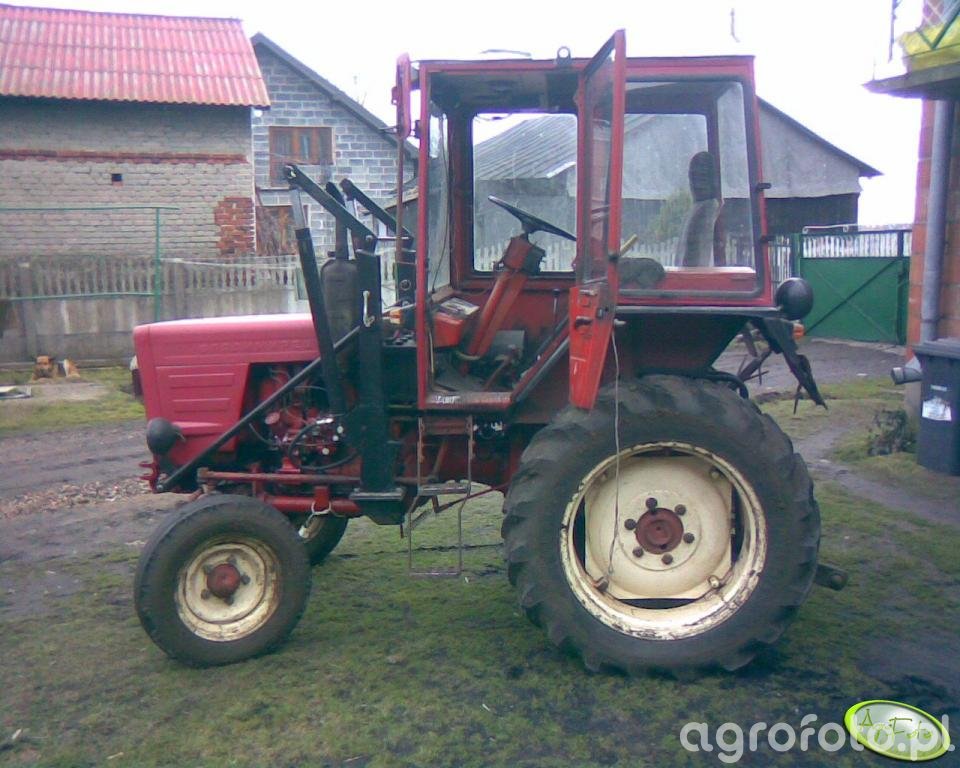

A mój sie dał zajeździc. Z silnika zostal tylko blok, miska i jedna głowica. Wał pękł, głowica też trzasła, cylindry sie zużyły, sprzęgło też. Ciągnik ma 5500 motogodzin i zdziera 4 komplet tylnych opon. Teraz to odpoczywa bo jest
c-360 ale kiedyś lekko nie miał. Teraz reperowałem kolumne kierowniczą, cale przednie zawieszenie i hydraulike.
