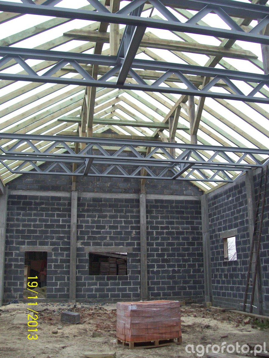

damianzetor9540 2786 Opublikowano 21 Stycznia 2014 Dałeś jakąś siatkę pod dach by ptaki nie siedziały i nie robiły na maszyny? 5/5 Odnośnik do komentarza https://www.agrofoto.pl/forum/gallery/image/477677-konstrukcja-dachu/#findComment-1396145
kryssr 52 Opublikowano 21 Stycznia 2014 jaka szerokość garażu ? nie lepiej (taniej ) było robić z kratownicy (czy jak to tam się dokładnie nazywa fachowo) Odnośnik do komentarza https://www.agrofoto.pl/forum/gallery/image/477677-konstrukcja-dachu/#findComment-1396163
witczaklukasz 0 Opublikowano 21 Stycznia 2014 szerokości 10 m długość 20 m Odnośnik do komentarza https://www.agrofoto.pl/forum/gallery/image/477677-konstrukcja-dachu/#findComment-1396170
bialy2005 585 Opublikowano 21 Stycznia 2014 Sorki ale ten dach to przekombinowany . NA tej szerokosci to wystarczyło zwykły dwuteownik bodajrze 160 czy 180 i na nim wesprzec dach po co było tyle zabawy w spawanie kratownic - dzwigarów. U mnie i u wiekszosci w okolicy w starych stodołach z lat 80-tych tak jest porobione i to nadal stoi Odnośnik do komentarza https://www.agrofoto.pl/forum/gallery/image/477677-konstrukcja-dachu/#findComment-1396513
witczaklukasz 0 Opublikowano 21 Stycznia 2014 tu jest górny pas 2 teownik 140 dolny pas ceownik 80 Odnośnik do komentarza https://www.agrofoto.pl/forum/gallery/image/477677-konstrukcja-dachu/#findComment-1396534
kat181 5 Opublikowano 22 Stycznia 2014 @biały ma racje, tutaj tylko koszty, koszty, koszty. Odnośnik do komentarza https://www.agrofoto.pl/forum/gallery/image/477677-konstrukcja-dachu/#findComment-1396864
S-Piotr 60 Opublikowano 24 Stycznia 2014 Taka konstrukcja jest mocno przesadzona . To moja w rozstawie 12m do murłaty 11m szczyt od szczytu http://www.agrofoto.pl/forum/gallery/image/478211-lekka-konstrukcja-dachu/ Odnośnik do komentarza https://www.agrofoto.pl/forum/gallery/image/477677-konstrukcja-dachu/#findComment-1400010
witczaklukasz 0 Opublikowano 24 Stycznia 2014 Taka konstrukcja jest mocno przesadzona . To moja w rozstawie 12m do murłaty 11m szczyt od szczytu http://www.agrofoto....strukcja-dachu/ moja konstrukcja jest zaprojektowana pod deskowanie i obciążenie dachówką ceramiczną Odnośnik do komentarza https://www.agrofoto.pl/forum/gallery/image/477677-konstrukcja-dachu/#findComment-1400047
WojtekRolnik 11 Opublikowano 24 Stycznia 2014 jaki koszt tej kratownicy? mam w stodole 3 rzędy po 2 słupy chciałbym się tego w jakiś sposób pozbyć, żeby w pełni wykorzystać przestrzeń.. a to wydaje mi się być dobrym rozwiązaniem. Szerokość 10m to tak jak u mnie, tylko prosiłbym o kosz tej kratownicy. Garaż pierwsza kasa i oczywiście zostawiam 5 Odnośnik do komentarza https://www.agrofoto.pl/forum/gallery/image/477677-konstrukcja-dachu/#findComment-1400191
witczaklukasz 0 Opublikowano 24 Stycznia 2014 za stal razem z robotą płaciłem 5 zł za kg Odnośnik do komentarza https://www.agrofoto.pl/forum/gallery/image/477677-konstrukcja-dachu/#findComment-1400490
