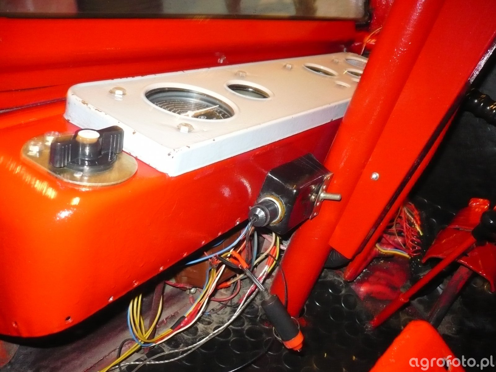

Kabinka po odnowieniu naprawiona elektryka + kilka bajerów Oceniajcie
Sianokos12 388 Opublikowano 19 Stycznia 2014 Jak zrobić zapaliczniczke ? gdzie się podłączyłeś ? Odnośnik do komentarza https://www.agrofoto.pl/forum/gallery/image/477361-t-25a/#findComment-1394000
Marcin91 288 Opublikowano 19 Stycznia 2014 Gniazdo zapalniczki można kupić w motoryzacyjnym albo jakichś marketach, są gotowe, podłączasz tylko zasilanie i działa. Odnośnik do komentarza https://www.agrofoto.pl/forum/gallery/image/477361-t-25a/#findComment-1394045
TheR3tip 2 Opublikowano 20 Stycznia 2014 Ja zrobiłem sam podłączyłem pod bezpieczniki Odnośnik do komentarza https://www.agrofoto.pl/forum/gallery/image/477361-t-25a/#findComment-1394528
Vladimir 21 Opublikowano 20 Stycznia 2014 Ten włącznik masy se wymień od razu na taki z bizona, bo odpalisz w zimie pary razy czy masz rozrusznik szybkoobrotowy czy tym bardziej zwykły i nie będzie Ci rozłączał masy. Kabel wtedy dodatkowy sobie puszczasz od masy na rozrusznik i lepszej opcji instalacji rozruchu nie ma Odnośnik do komentarza https://www.agrofoto.pl/forum/gallery/image/477361-t-25a/#findComment-1394754
VladimirT-25A 53 Opublikowano 20 Stycznia 2014 Tu się kolega myli są takie same włączniki masy tylko na 24v w tym motylku nie ma białego tylko czarne oczko jest oryginalny ruski nie polska podróba jak ten na zdjęciu nabyć można go tu http://www.bazarek.pl/produkt/1951983/wylacznik-masy-t-25-24v-50a-przekrecany.html lub gdzieś w dobrym sklepie ja kupiłem taki i sprawuję się bdb Pozdrawiam . Odnośnik do komentarza https://www.agrofoto.pl/forum/gallery/image/477361-t-25a/#findComment-1395033
t25a1 296 Opublikowano 21 Stycznia 2014 Ja teżna ten hebel nie nażekam,a mam traktor od 5 lat a sąsiad juz trzy wymienił w ciagu roku. Odnośnik do komentarza https://www.agrofoto.pl/forum/gallery/image/477361-t-25a/#findComment-1396597
arek10220 1 Opublikowano 22 Stycznia 2014 Miałem ten włącznik z białym środkiem to mi się ta plastikowa rączka ukręciła ale później sprzedawca dał mi oryginalny i chodzi Odnośnik do komentarza https://www.agrofoto.pl/forum/gallery/image/477361-t-25a/#findComment-1397625
Vladimir 21 Opublikowano 22 Stycznia 2014 @VladimirT-25A Chłopie 3mam nieraz Ruska u wujka w zimnym garażu (pare stopni różnicy), pokręcę pare s i takie jak Ty wysłałeś to 3 spaliłem, bo zauważ, że nosi tylko 50A, a teraz mam taki od 2 lat i on nosi 1000A-troche różnicy jest. Lekko się włącza, kabel masujący prosto pod rozrusznik, bo ma 2 wejścia pod przewody i w życiu go nie spalisz przerabiałem to wszystko u siebie w zimie gdy ciągnik potrzebuje do odśnieżania. http://allegro.pl/odlacznik-akumulatora-masy-hebel-zetor-ursus-inne-i3847320093.html Odnośnik do komentarza https://www.agrofoto.pl/forum/gallery/image/477361-t-25a/#findComment-1397898
zbyszekbrzuze 299 Opublikowano 26 Stycznia 2014 Masz podłączony sprawnie działający RB? Odnośnik do komentarza https://www.agrofoto.pl/forum/gallery/image/477361-t-25a/#findComment-1404359
TheR3tip 2 Opublikowano 27 Stycznia 2014 tak panie kolego Odnośnik do komentarza https://www.agrofoto.pl/forum/gallery/image/477361-t-25a/#findComment-1405658
