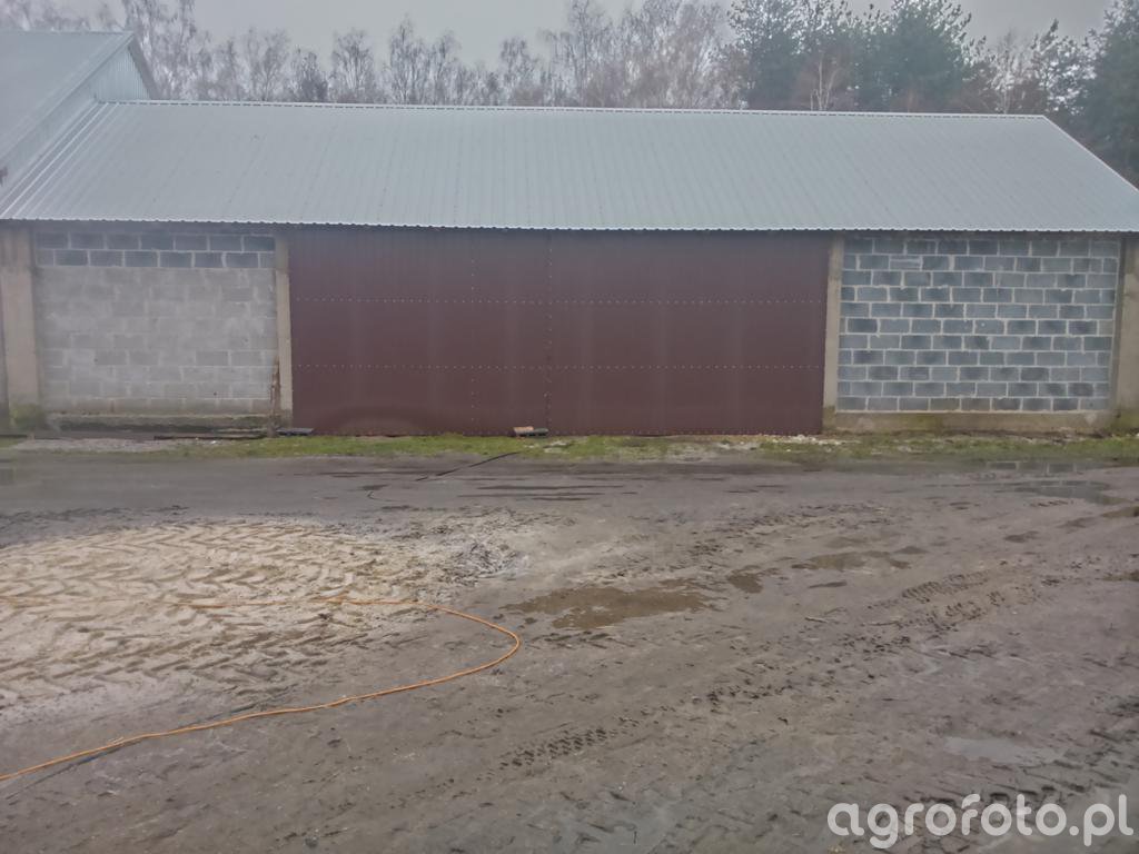

andrzej2110 535 Opublikowano 15 Stycznia 2014 Jeszcze wylewka przed wjazdem Odnośnik do komentarza https://www.agrofoto.pl/forum/gallery/image/476405-bramy-przesuwane/#findComment-1388509
yahooo777 1311 Opublikowano 15 Stycznia 2014 Stanowczo tak... Zastanawiałem się nad kostką czy nie była by lepszym rozwiązaniem Odnośnik do komentarza https://www.agrofoto.pl/forum/gallery/image/476405-bramy-przesuwane/#findComment-1388527
kryssr 52 Opublikowano 15 Stycznia 2014 jak będziesz jexdził z ciężarem to kostka z czasem siądzie Odnośnik do komentarza https://www.agrofoto.pl/forum/gallery/image/476405-bramy-przesuwane/#findComment-1388535
yahooo777 1311 Opublikowano 15 Stycznia 2014 A beton sie skruszy, jeżeli dobrą stabilizacje bym dał uważam, że nic mi nie siądzie Odnośnik do komentarza https://www.agrofoto.pl/forum/gallery/image/476405-bramy-przesuwane/#findComment-1388567
boku27 226 Opublikowano 15 Stycznia 2014 A jak dobry beton da to też się nie skruszy min. B20- B25 Odnośnik do komentarza https://www.agrofoto.pl/forum/gallery/image/476405-bramy-przesuwane/#findComment-1388572
yahooo777 1311 Opublikowano 15 Stycznia 2014 Oczywiście że tak, na płycie gnojowej mamy B20 od 8 lat i na niej spacerówki nie jeżdżą tylko dość ciężki sprzęt i nic sie na niej nie dzieje ale ja dalej uważam, że lepiej pod garażem będzie położyć kostkę Odnośnik do komentarza https://www.agrofoto.pl/forum/gallery/image/476405-bramy-przesuwane/#findComment-1388578
stasiekrolnik 7 Opublikowano 15 Stycznia 2014 wydaje mi się ze kostka to dobre rozwiązanie, oby tylko była to dobra kostka bo jak będzie bardzo nasiąkliwa to się rozsypie po paru latach,,, i oczywiście dobra podbudowa i moim zdaniem niema prawa siąść a nawet jakby coś się stało to kostkę raz dwa wyjmujesz dokupisz ile trzeba czy poprawisz podłoże i naprawione z betonem niebardzo Odnośnik do komentarza https://www.agrofoto.pl/forum/gallery/image/476405-bramy-przesuwane/#findComment-1388628

Root Admin yacenty 5319 Opublikowano 15 Stycznia 2014 a ja polecam wybrać do twardego a później nasypać 0-31 i zagęścić. u mnie "posadzka" w garażu tak jest zrobiona i wygląda to dość dobrze, zagęszczone 5 razy, z czego 4 razy na mokro. Odnośnik do komentarza https://www.agrofoto.pl/forum/gallery/image/476405-bramy-przesuwane/#findComment-1389304
yahooo777 1311 Opublikowano 15 Stycznia 2014 Hm, każdy teraz Jacku tak robi;) znajomy w garażu nasypał rape, zagęścił, zlał to wodą i jeszcze raz zagęszczarką sie przejechał po tym i tak zostawił wszystko, dwa lata jeździ po tym i nie widze tam na razie nic niepokojącego, ale pod kostke procedure podałeś jak najbardziej prawidłową, chociaż i pod beton to nie zaszkodzi nigdy Odnośnik do komentarza https://www.agrofoto.pl/forum/gallery/image/476405-bramy-przesuwane/#findComment-1389480
Root Admin yacenty 5319 Opublikowano 15 Stycznia 2014 ale ja nie mówie pod beton tylko na gotowo. samo kruszywo zagęszczone na mokro Odnośnik do komentarza https://www.agrofoto.pl/forum/gallery/image/476405-bramy-przesuwane/#findComment-1389507
yahooo777 1311 Opublikowano 15 Stycznia 2014 Ja pod beton też zagęszczałem podłoże w garażu. A u Ciebie kiedy wiankowe?xP Odnośnik do komentarza https://www.agrofoto.pl/forum/gallery/image/476405-bramy-przesuwane/#findComment-1389531

pepito 8 Opublikowano 17 Stycznia 2014 Rynienka by się przydała. Odnośnik do komentarza https://www.agrofoto.pl/forum/gallery/image/476405-bramy-przesuwane/#findComment-1391059
kryssr 52 Opublikowano 18 Stycznia 2014 Hmmmm te kruszywo zagęszczane na mokro ciekawie brzmi i bardzo korzystnie $$ Ciekawe ile by wytrzymało na podwórku gdzie przechodzą krowy, przejeżdża mleczarka i maszyny a w dodatku jest średni spadek ?? piasek czy ziemię a nawet żwir to krowy mącą kopytami a woda wypłukuje i dziury Odnośnik do komentarza https://www.agrofoto.pl/forum/gallery/image/476405-bramy-przesuwane/#findComment-1391804
yahooo777 1311 Opublikowano 18 Stycznia 2014 Ja pisałem wcześniej o zwykłej rapie, a kruszywo z kamienia uwierz, że jest kozackie jeżeli chodzi o zachowanie twardości i wymywanie przez wodę Odnośnik do komentarza https://www.agrofoto.pl/forum/gallery/image/476405-bramy-przesuwane/#findComment-1392186
