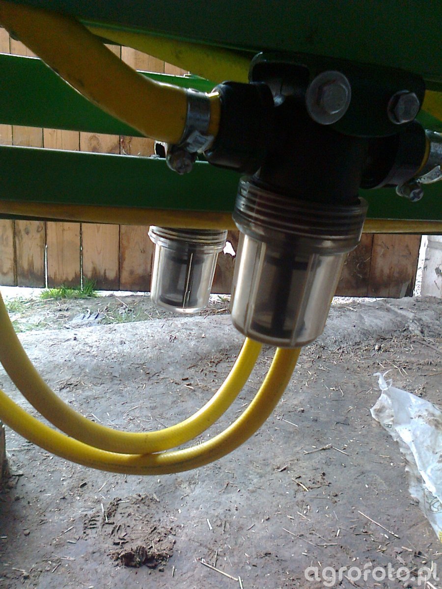

Filtry lanc po ich zamontowaniu nie zapychaja sie rozpylacze.
pawelJD 17 Opublikowano 10 Stycznia 2014 To są filtry zaadoptowane od czegoś, czy od jakiegoś opryskiwacza? Jaki koszt? Odnośnik do komentarza https://www.agrofoto.pl/forum/gallery/image/475526-opryskiwacz/#findComment-1383250
robert812 102 Opublikowano 10 Stycznia 2014 U siebie zrobiłem dokładnie to samo. Bardzo dobre rozwiązanie. płaciłem po około 30zł za sztukę Fakt, drogo jak za taki filterek ale warto. Odnośnik do komentarza https://www.agrofoto.pl/forum/gallery/image/475526-opryskiwacz/#findComment-1383269
wyrebski1 123 Opublikowano 11 Stycznia 2014 przed każdą sekcją montowane? Właśnie, od czego i gdzie można kupić? Odnośnik do komentarza https://www.agrofoto.pl/forum/gallery/image/475526-opryskiwacz/#findComment-1384080
mtz123456asdfghhj 22 Opublikowano 11 Stycznia 2014 Te filtry sa zamontowane na każdej sekcji kupione w sklepie z czesciami do maszyn koszt cos ok 30zł tylko lepsze są z białym kieliszkiem .Przezroczyste które sa na zdeciu popekały po 10ha i założyłem białe sa grubsze i bardziej elastyczne i nie pekaja. Odnośnik do komentarza https://www.agrofoto.pl/forum/gallery/image/475526-opryskiwacz/#findComment-1384197
wyrebski1 123 Opublikowano 11 Stycznia 2014 muszę pomyśleć o tym, bo jak pryskam tymi żółtymi rozpylaczami to często się zatykają. Odnośnik do komentarza https://www.agrofoto.pl/forum/gallery/image/475526-opryskiwacz/#findComment-1384298
kamil255 309 Opublikowano 12 Stycznia 2014 tez mam takie same,super sprawa Odnośnik do komentarza https://www.agrofoto.pl/forum/gallery/image/475526-opryskiwacz/#findComment-1384866
wyrebski1 123 Opublikowano 12 Stycznia 2014 czy to jest mniej więcej takie coś; http://farmexpert.pl/filtr_odstojnik_nowy_typ_przez_produkt12154.aspx ? Odnośnik do komentarza https://www.agrofoto.pl/forum/gallery/image/475526-opryskiwacz/#findComment-1385069
mtz123456asdfghhj 22 Opublikowano 13 Stycznia 2014 Najlepszy bedzie taki http://www.sklep.miz...0c6ddc84810329e . Odnośnik do komentarza https://www.agrofoto.pl/forum/gallery/image/475526-opryskiwacz/#findComment-1386304
