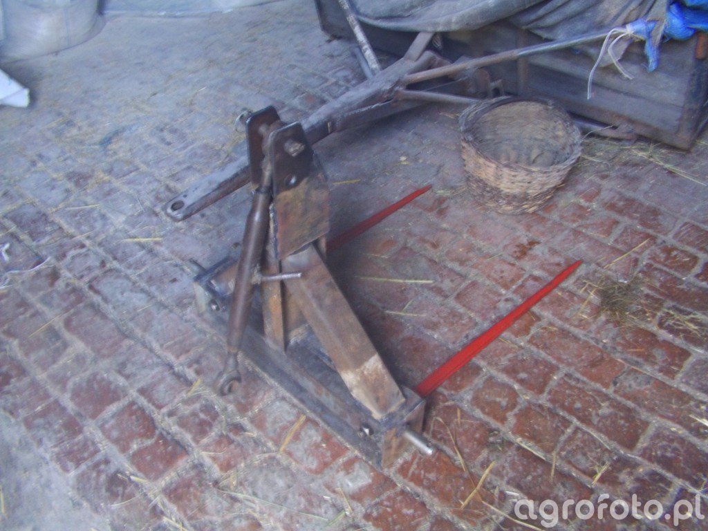

Wszystko z własnego materiału oprócz, wideł i tulejek na których są usadzone
mateuszc355 2189 Opublikowano 6 Stycznia 2014 Elegancka robota tylko farbą machnąć Odnośnik do komentarza https://www.agrofoto.pl/forum/gallery/image/474433-widly-do-bel/#findComment-1378534
piotreq8011 93 Opublikowano 6 Stycznia 2014 Ładnie, solidnie wyglądają Dokładnie jeszcze tylko farbą machnąć i elegansio Odnośnik do komentarza https://www.agrofoto.pl/forum/gallery/image/474433-widly-do-bel/#findComment-1378585
Sianokos12 388 Opublikowano 6 Stycznia 2014 Kilka pytań Otwory pod tulejki wypalałeś spawarką czy wierciłeś ? Jaka szerokość tego kształtownika ? Jaka wysokośc od ziemi do tego otworu na którym zamocowane jest cięgło ? Odnośnik do komentarza https://www.agrofoto.pl/forum/gallery/image/474433-widly-do-bel/#findComment-1378594
pat11d 74 Opublikowano 6 Stycznia 2014 Otwory na tulejki wiertane usługowo, ten kształtownik na dole ma 68 cm a wysokość to ci jutro napisze jak zmierzę bo szykowane było chyba na 60 cm a wyszło inaczej bo trzeba to było upalać od góry Odnośnik do komentarza https://www.agrofoto.pl/forum/gallery/image/474433-widly-do-bel/#findComment-1378884
pat11d 74 Opublikowano 6 Stycznia 2014 No dzięki, również myśle że są solidne, niedługo jak znajde chwile czasu to pomaluję Odnośnik do komentarza https://www.agrofoto.pl/forum/gallery/image/474433-widly-do-bel/#findComment-1378895
wiktorc360 17 Opublikowano 6 Stycznia 2014 NO z początku się pomęczysz bo belka kiszonki nie będzie wychodzić ponieważ są nie wytarte rogi Odnośnik do komentarza https://www.agrofoto.pl/forum/gallery/image/474433-widly-do-bel/#findComment-1378954
pat11d 74 Opublikowano 6 Stycznia 2014 Oprze o ściane i wejdzie samo Odnośnik do komentarza https://www.agrofoto.pl/forum/gallery/image/474433-widly-do-bel/#findComment-1378968
krzysiek277 1577 Opublikowano 7 Stycznia 2014 Da rade takimi widłami załadować bala słomy na przyczepe? Odnośnik do komentarza https://www.agrofoto.pl/forum/gallery/image/474433-widly-do-bel/#findComment-1379247
pat11d 74 Opublikowano 7 Stycznia 2014 Na wóz na kołach 16' powinno dać rade Odnośnik do komentarza https://www.agrofoto.pl/forum/gallery/image/474433-widly-do-bel/#findComment-1379260
Gość marekfarmer Opublikowano 8 Stycznia 2014 Solidna konstrukcja 5/5 Odnośnik do komentarza https://www.agrofoto.pl/forum/gallery/image/474433-widly-do-bel/#findComment-1380491
edek12 1 Opublikowano 8 Stycznia 2014 Nakrętki przy widłach masz odwrotnie nakręcone Odnośnik do komentarza https://www.agrofoto.pl/forum/gallery/image/474433-widly-do-bel/#findComment-1380902
pat11d 74 Opublikowano 8 Stycznia 2014 wtedy nakrętki były tylko chycone tak zeby widły nie uleciały jak to będziesz chciał gdzieś przenieść teraz sa po obracane i dopier**lone na maksa także nie ma problemu Odnośnik do komentarza https://www.agrofoto.pl/forum/gallery/image/474433-widly-do-bel/#findComment-1381130
