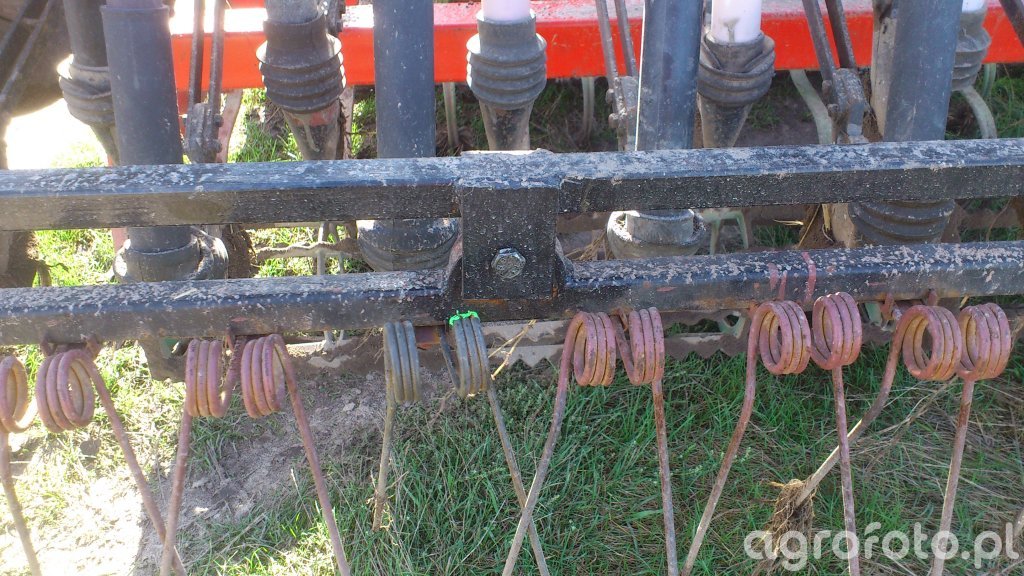

damianzetor9540 2786 Opublikowano 3 Stycznia 2014 Jakie zadanie ma spełniać to udoskonalenie? Odnośnik do komentarza https://www.agrofoto.pl/forum/gallery/image/473835-poznaniak-grabki-2/#findComment-1373109
PaWeL07 351 Opublikowano 3 Stycznia 2014 Są zamontowane wahliwie dzięki czemu mogą lepiej kopiować teren. Chyba skorzystam z tego pomysłu Odnośnik do komentarza https://www.agrofoto.pl/forum/gallery/image/473835-poznaniak-grabki-2/#findComment-1373114
kamil16251290 383 Opublikowano 3 Stycznia 2014 Ja u siebie w Polonezie oryginalnie tak mam ale jak założyłem nowe zagarniacze to musiałem to zablokować Odnośnik do komentarza https://www.agrofoto.pl/forum/gallery/image/473835-poznaniak-grabki-2/#findComment-1373133
PaWeL07 351 Opublikowano 3 Stycznia 2014 A czemu na nowych musi być na sztywno Kamilu? Odnośnik do komentarza https://www.agrofoto.pl/forum/gallery/image/473835-poznaniak-grabki-2/#findComment-1373442
kamil16251290 383 Opublikowano 3 Stycznia 2014 Ponieważ takie sprężyny jakie ja mam wystają sporo ponad profil także zapierały się o główny profil 5x5. Dodatkowo musiałem podwyższyć prześwit pomiędzy dolnym profilem a górnym. Po prostu musi być wysoki zawias i symetrycznie ułożone zagarniacze na belkach. Odnośnik do komentarza https://www.agrofoto.pl/forum/gallery/image/473835-poznaniak-grabki-2/#findComment-1373737
