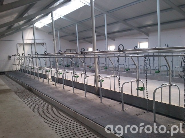

Optimus 76 Opublikowano 2 Stycznia 2014 Piekna na ile sztuk jaki koszt może byc na priw dach płyta warstwowa 10cm co ile stoja te słupy co 4 stanowiska około 4.80? sorki za tyle pytań na raz Odnośnik do komentarza https://www.agrofoto.pl/forum/gallery/image/473798-obora/#findComment-1372360
slawek3220 676 Opublikowano 2 Stycznia 2014 popraw tytuł zdjęcia na ile sztuk obora ??, jaki koszt jak do tej pory ?? jaki system dojenia będzie ?? Odnośnik do komentarza https://www.agrofoto.pl/forum/gallery/image/473798-obora/#findComment-1372361
lamboEVO100 655 Opublikowano 2 Stycznia 2014 Jak nie ma krów to pięknie Jak sprawdzają się takie ruszta ? Ja mam metalowe gdzie poprzeczki są cienkie i czasem trzeba przegarnąć łopatą Odnośnik do komentarza https://www.agrofoto.pl/forum/gallery/image/473798-obora/#findComment-1372372

Ursus11 68 Opublikowano 2 Stycznia 2014 Jakiej firmy maty? Jaka cena? Odsuwa sie je kilka cm od początku i końca>? Odnośnik do komentarza https://www.agrofoto.pl/forum/gallery/image/473798-obora/#findComment-1372411

damianzetor9540 2786 Opublikowano 2 Stycznia 2014 Ładnie Mam prośbe kolego, napisz mi na PW jakie ma wymiary ta obora i ile kosztowała Cię ta konkstrukcja stalowa na dach? 5/5 Odnośnik do komentarza https://www.agrofoto.pl/forum/gallery/image/473798-obora/#findComment-1372433
mirek767 46 Opublikowano 2 Stycznia 2014 też bym prosił o koszt konstrukcji i cenę płyty, tu lub na PW miłej pracy Odnośnik do komentarza https://www.agrofoto.pl/forum/gallery/image/473798-obora/#findComment-1372483

Gość Opublikowano 2 Stycznia 2014 Moim zdaniem ściana żłobu jest zdecydowanie za wysoka. Krowy mogą mieć kłopoty ze wstawaniem a, gdy któraś poślizgnie się co często się zdarza uderzy krtanią o tę ściankę. Korytarz paszowy mógłby być wyżej niż stanowiska, bo krowy mogą mieć kłopot z dostępem do paszy. Takie moje spostrzeżenia, ale zobaczysz w praktyce.Pozostaje mi pogratulować obiektu. Odnośnik do komentarza https://www.agrofoto.pl/forum/gallery/image/473798-obora/#findComment-1372507
radekrolnik 2 Opublikowano 2 Stycznia 2014 Optimus obora na 40 krów cena to około pół miliona tak płyta warstwowa a słupy są co 4.80 slawek3220 40 sztuk koszt około pół miliona lamboEVO100 te ruszta są dobre jak jest zamontowany zgarniacz tak jak u mnie Ursus11 maty firmy KRAJBURG GERMANY cena to 320 zł sztuka nie trzeba odsuwać zetor12741 krówki już są otwarcie było w sobotę zapraszam damianzetor9540 wymiary to 35 na 14 ceny nie powiem ci ile konstrukcja kosztowała ponieważ obora była godzona od całości i my materiału nie kupowaliśmy tylko firma mirek767 nie wiem ponieważ obora była godzona od całości i my materiału nie kupowaliśmy tylko firma która budowała Odnośnik do komentarza https://www.agrofoto.pl/forum/gallery/image/473798-obora/#findComment-1372547
radekrolnik 2 Opublikowano 2 Stycznia 2014 Thomas2135 krowy już stoją i na razie nie ma problemu. Odnośnik do komentarza https://www.agrofoto.pl/forum/gallery/image/473798-obora/#findComment-1372552
kuba5997 11 Opublikowano 2 Stycznia 2014 Trochę dużo za te pieniądze spokojnie można by było wybudować wolnostanowiskową. Ale wiadomo firma bierze swoje Ta obora jest praktycznie bezobsługowa tylko wydoić (jeżeli są ściągacze - fajnie) i rozdać paszę paszowozem więc to nie problem. Ciekaw jestem jak ten zgarniacz pracuje Odnośnik do komentarza https://www.agrofoto.pl/forum/gallery/image/473798-obora/#findComment-1372555
radekrolnik 2 Opublikowano 2 Stycznia 2014 kuba5997 ta obora była budowana na PROW tak więc 50% kosztów wrócą nam zgarniacz to naprawdę fajna rzecz jest zaprogramowany i sam się włącza co 2 godziny Odnośnik do komentarza https://www.agrofoto.pl/forum/gallery/image/473798-obora/#findComment-1372570

Sianokos12 388 Opublikowano 3 Stycznia 2014 Zbiornik masz tylko pod oborą? Czy na zewnątrz też jakiś ? Odnośnik do komentarza https://www.agrofoto.pl/forum/gallery/image/473798-obora/#findComment-1372734
Farmtrac685DT 19 Opublikowano 3 Stycznia 2014 A jak z tym budowaniem na PROW? bardzo się czepiają? czy w takim przypadku musi firma od a do z stawiać? Odnośnik do komentarza https://www.agrofoto.pl/forum/gallery/image/473798-obora/#findComment-1372838
radekrolnik 2 Opublikowano 3 Stycznia 2014 Sianokos12 na zewnątrz i pod rusztami. lukasz360i390 ok Farmtrac685DT u nas akurat firma robiła od A do Z i wszystko było ok. Odnośnik do komentarza https://www.agrofoto.pl/forum/gallery/image/473798-obora/#findComment-1372857
Ursus11 68 Opublikowano 3 Stycznia 2014 Powiesz gdzie je zamawiałeś Albo jakieś numer do sprzedawcy mógłbym prosić. Odnośnik do komentarza https://www.agrofoto.pl/forum/gallery/image/473798-obora/#findComment-1372903
radekrolnik 2 Opublikowano 3 Stycznia 2014 Ursus11 zamawiane z ROLSTALU. Odnośnik do komentarza https://www.agrofoto.pl/forum/gallery/image/473798-obora/#findComment-1373355

DanielFarmer 1587 Opublikowano 4 Stycznia 2014 Oborę stawiał rolstal? 500tys brutto koszt całkowity z wyposażeniem???jaka pojemność zbiornika na gnojowicę? Odnośnik do komentarza https://www.agrofoto.pl/forum/gallery/image/473798-obora/#findComment-1374543
radekrolnik 2 Opublikowano 4 Stycznia 2014 DanielFarmer z ROLSTALU mam wygrodzenia, maty i zgarniacz Odnośnik do komentarza https://www.agrofoto.pl/forum/gallery/image/473798-obora/#findComment-1374792
DanielFarmer 1587 Opublikowano 4 Stycznia 2014 Cena tej obory to z wyposażeniem szambem i cała infrastrukturą na gotowo? Odnośnik do komentarza https://www.agrofoto.pl/forum/gallery/image/473798-obora/#findComment-1374806
