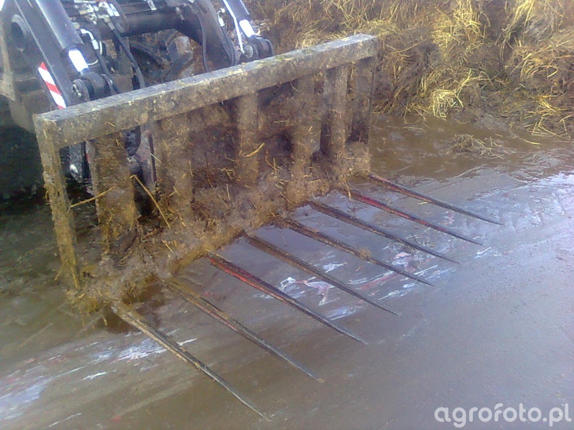

Kolejna własna produkcja. Ta jest z 2008 roku i ma za sobą parę tysięcy ton
damianzetor9540 2786 Opublikowano 28 Grudnia 2013 To ile masz bydła? 5/5 Odnośnik do komentarza https://www.agrofoto.pl/forum/gallery/image/472403-widly-do-obornika/#findComment-1364289
Karol0 3 Opublikowano 28 Grudnia 2013 solidna konstrukcja jaka szerokość? zamieżam do 3512 zrobić coś podobnego głównie do ładowania z pryzmy Odnośnik do komentarza https://www.agrofoto.pl/forum/gallery/image/472403-widly-do-obornika/#findComment-1364409
KarolTD90 1506 Opublikowano 28 Grudnia 2013 Szerokość 160cm. Zrobiony jest ceownika 100x50 ( z młocarni DAMFA ) i płaskownika 100x10 Odnośnik do komentarza https://www.agrofoto.pl/forum/gallery/image/472403-widly-do-obornika/#findComment-1364690

jedrus2020 210 Opublikowano 31 Października 2017 jaka wysokosc wideł? Odnośnik do komentarza https://www.agrofoto.pl/forum/gallery/image/472403-widly-do-obornika/#findComment-2214818
