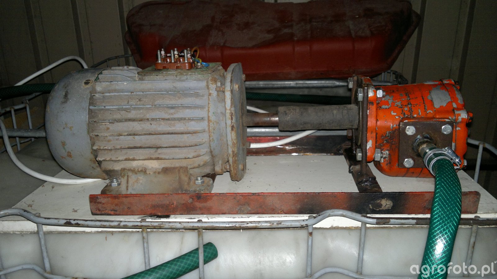

jeszcze kilka detali i będzie skończona
Waldemar1997 1 Opublikowano 27 Grudnia 2013 Hej. Od czego zapożyczyłeś pompę ? testowałeś już ? Pozdrawiam Odnośnik do komentarza https://www.agrofoto.pl/forum/gallery/image/472271-pompa-do-paliwa/#findComment-1363409
smutas96 13 Opublikowano 27 Grudnia 2013 widze pompa od MTZ-ta ? Odnośnik do komentarza https://www.agrofoto.pl/forum/gallery/image/472271-pompa-do-paliwa/#findComment-1363489
misiulek 16 Opublikowano 27 Grudnia 2013 tylko węże musisz lepsze bo te zaraz stwardnieją i popękają Odnośnik do komentarza https://www.agrofoto.pl/forum/gallery/image/472271-pompa-do-paliwa/#findComment-1363514
grzegorz92 74 Opublikowano 27 Grudnia 2013 Tak pompa pochodzi od mtz-a testy przeszła pozytywnie przewody są do wymiany a założyłem je tylko na chwilę by sprawdzić działanie wynalazku Odnośnik do komentarza https://www.agrofoto.pl/forum/gallery/image/472271-pompa-do-paliwa/#findComment-1363591
Sadek 1480 Opublikowano 28 Grudnia 2013 "Wszystko" ładnie poza detalami tzn. osłoną kostki zasilenia silnika jak i zabezpieczenia wałka brak. Odnośnik do komentarza https://www.agrofoto.pl/forum/gallery/image/472271-pompa-do-paliwa/#findComment-1364309

Adameo 2 Opublikowano 28 Lutego 2015 czy te pompy same zasysają paliwo z beczki Odnośnik do komentarza https://www.agrofoto.pl/forum/gallery/image/472271-pompa-do-paliwa/#findComment-1669505
grzegorz92 74 Opublikowano 6 Marca 2015 jak jest sucha to nie da rady ale ja przed złożeniem wlałem strzykawkę oleju i bez problemu zassała Odnośnik do komentarza https://www.agrofoto.pl/forum/gallery/image/472271-pompa-do-paliwa/#findComment-1673836
Tomasz78 1030 Opublikowano 6 Marca 2015 Czyż bys się sugerował moim pomysłem?5tka leci .Moja od hydrauliki z c -360 ciągnie bez zalewania . Odnośnik do komentarza https://www.agrofoto.pl/forum/gallery/image/472271-pompa-do-paliwa/#findComment-1674213
grzegorz92 74 Opublikowano 9 Marca 2015 ta też ciągnie bez zalewania a czy się sugerowałem czyimś pomysłem miałem w planach już dawno taką pompkę ale dopiero teraz ją zrobiłem miałem starą pompę i wolny silnik to zrobiłem Odnośnik do komentarza https://www.agrofoto.pl/forum/gallery/image/472271-pompa-do-paliwa/#findComment-1676404
dawid6930 6 Opublikowano 22 Marca 2016 jaka wydajność Odnośnik do komentarza https://www.agrofoto.pl/forum/gallery/image/472271-pompa-do-paliwa/#findComment-1903339
krzysiekc3603p 16 Opublikowano 3 Kwietnia 2016 coś koło 40-45 l min Odnośnik do komentarza https://www.agrofoto.pl/forum/gallery/image/472271-pompa-do-paliwa/#findComment-1911584
