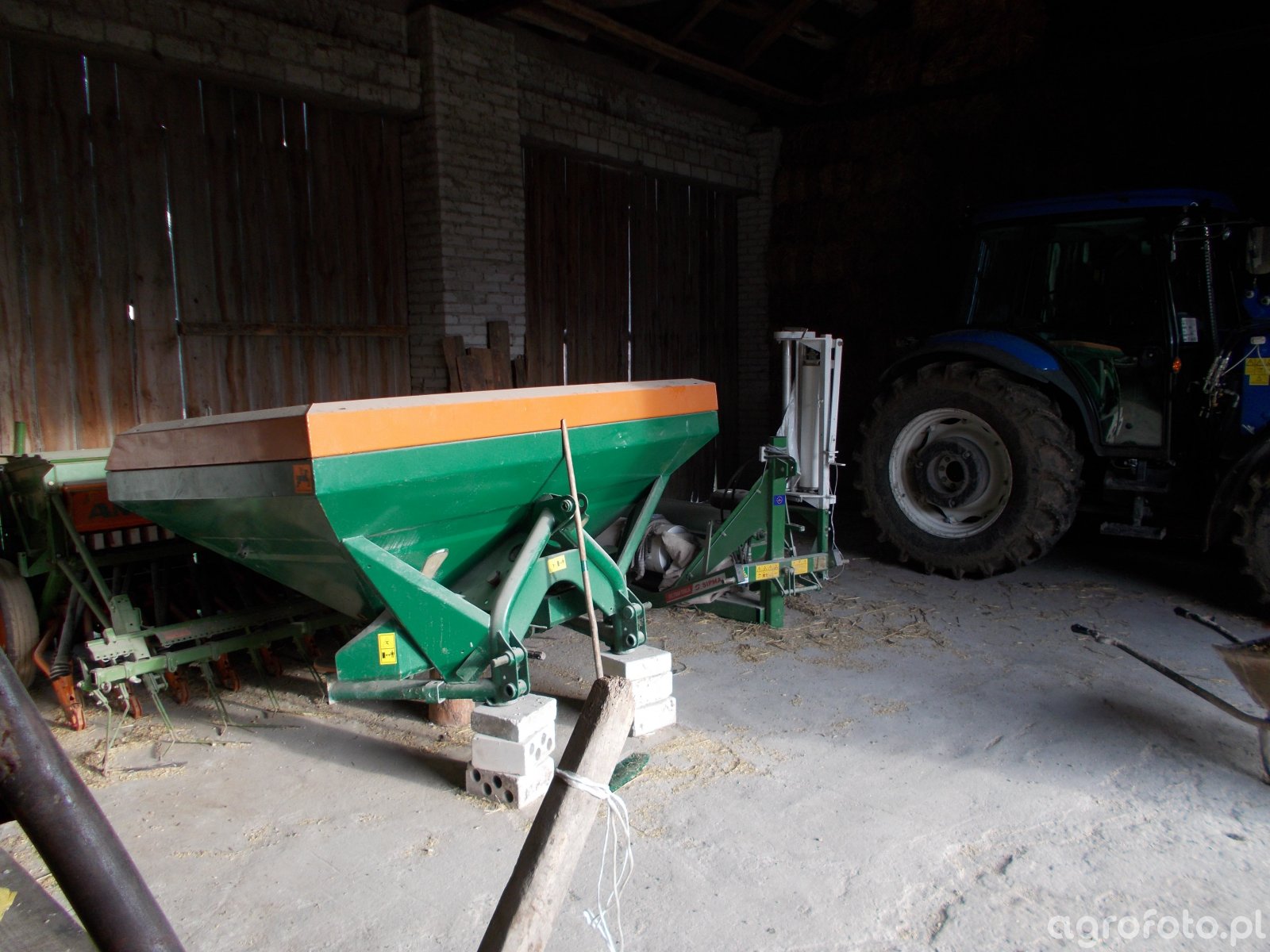

damianzetor9540 2786 Opublikowano 27 Grudnia 2013 Z NH będzie współpracował? 5/5 Odnośnik do komentarza https://www.agrofoto.pl/forum/gallery/image/472260-rozsiewacz-nawozu/#findComment-1363303
karolr2 771 Opublikowano 27 Grudnia 2013 Do NH trzeba było by nowy wom dokupić bo ten co mam jest za krótki. Jak narazie to z c355 lata Odnośnik do komentarza https://www.agrofoto.pl/forum/gallery/image/472260-rozsiewacz-nawozu/#findComment-1363345
Slomek 186 Opublikowano 31 Grudnia 2013 Ile dałeś? :> Bo mam na sprzedanie taki sam tylko, że w oryginale... Odnośnik do komentarza https://www.agrofoto.pl/forum/gallery/image/472260-rozsiewacz-nawozu/#findComment-1369058
karolr2 771 Opublikowano 31 Grudnia 2013 4200zł ale dołożyłem później sporo. A ten co nie jest w orginale Odnośnik do komentarza https://www.agrofoto.pl/forum/gallery/image/472260-rozsiewacz-nawozu/#findComment-1369079
Slomek 186 Opublikowano 31 Grudnia 2013 Dół jest na bank malowany, za ciemny jak na oryginał amazone... Odnośnik do komentarza https://www.agrofoto.pl/forum/gallery/image/472260-rozsiewacz-nawozu/#findComment-1369217
karolr2 771 Opublikowano 31 Grudnia 2013 Tak był malowany cały. Jakie masz łopatki wysiewające bo ja mam za długie chciałby zamienić na krótsze Odnośnik do komentarza https://www.agrofoto.pl/forum/gallery/image/472260-rozsiewacz-nawozu/#findComment-1369229
bialy2005 585 Opublikowano 1 Stycznia 2014 kup łpatki od polskiego z brzegu lub dorób z blachy. Tez miałem te długie kiedys w ZAU 1501 i dorabiałem za 100zł mi zrobili 4 sztuki z kwasówki. W nowym ZAM tez dostałęm z długimi łpatkami do wysiewu 18-36 i odrazu dorzucili mi takie same od polskiego i sobie skróciłem na wymiar łopatek 10-16 i teraz sieje na 15m a oryginalne leza i czekaja na czasy gdy beda sciezki 21m Odnośnik do komentarza https://www.agrofoto.pl/forum/gallery/image/472260-rozsiewacz-nawozu/#findComment-1370330
karolr2 771 Opublikowano 1 Stycznia 2014 Z kwasówki to nie problem będzie bo szwagier robi w takiej firmie co robią różne pierdoły z takiej blachy. Jaki wymiar powinny mieć żeby siały na 12m. A najlepiej by było gdyby się dało dokupić od polskiego całe talerze bo moje nie są już w najlepszym stanie Odnośnik do komentarza https://www.agrofoto.pl/forum/gallery/image/472260-rozsiewacz-nawozu/#findComment-1370500
karolr2 771 Opublikowano 3 Stycznia 2014 Potrzebuję wymiary sprężyny zasuwy do tego rozsiewacza oraz wymiaru łopatek wysiewających tak żeby siały do 15metrów. Sprężynę by mi dorobił znajomy a łopatki szwagier. I mam takie jeszcze pytanie czy osłona siłownika zasuwy ta gumowa pasuje od jakiegoś polskiego? Odnośnik do komentarza https://www.agrofoto.pl/forum/gallery/image/472260-rozsiewacz-nawozu/#findComment-1372971
radmzes 144 Opublikowano 27 Stycznia 2014 co w nim naprawiałeś że mówisz że musiałeś dużo w niego włożyć? Odnośnik do komentarza https://www.agrofoto.pl/forum/gallery/image/472260-rozsiewacz-nawozu/#findComment-1405232
karolr2 771 Opublikowano 13 Lutego 2014 wymienione zostało łącznik co idzie od przekładni głównej do bocznej dwie tarcze sprzegłowe zębatka napędu mieszadła 2 osłony siłownika zasuwy 2 sprężyny uszczelniacze przekładni oraz olej w przekładniach 2 piasty co się zakłada łacznik Odnośnik do komentarza https://www.agrofoto.pl/forum/gallery/image/472260-rozsiewacz-nawozu/#findComment-1429144
