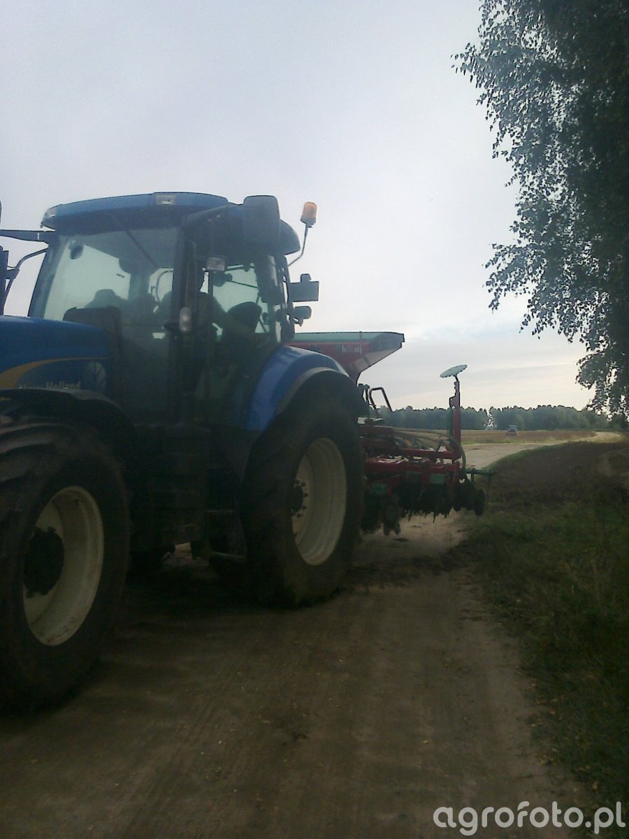

Miałem siewnik na próbie
damianzetor9540 2786 Opublikowano 26 Grudnia 2013 I jak wrażenia? Kupiłbyś go? Odnośnik do komentarza https://www.agrofoto.pl/forum/gallery/image/472121-new-holland-t6070-unia-focus/#findComment-1362425
axos 21 Opublikowano 26 Grudnia 2013 I jak wrażenia? Kupiłbyś go? wrażenia niepozytywne.nie kupilem go Odnośnik do komentarza https://www.agrofoto.pl/forum/gallery/image/472121-new-holland-t6070-unia-focus/#findComment-1362541
rafal13113 144 Opublikowano 26 Grudnia 2013 czemu nie pozytywne? pytam gdyż mam ten zestaw 2 lata i w sumie jestem zadowolony Odnośnik do komentarza https://www.agrofoto.pl/forum/gallery/image/472121-new-holland-t6070-unia-focus/#findComment-1362699
axos 21 Opublikowano 27 Grudnia 2013 czemu nie pozytywne? pytam gdyż mam ten zestaw 2 lata i w sumie jestem zadowolony siewnik siał dobrze ale w talerzach mi się zapychało i że napęt był na hydraulike a nie na wom Odnośnik do komentarza https://www.agrofoto.pl/forum/gallery/image/472121-new-holland-t6070-unia-focus/#findComment-1362725
rafal13113 144 Opublikowano 27 Grudnia 2013 uuu u mnie na talerzach nigdy się nie zabija ale to pewnie zależne od warunków polowych i ustawień, a co do napędu to nie wiem jakie masz gniazda hydrauliki i funkcje bo nie wiem jak u ciebie ale ja w swoim smerfie w elicie mam zmienny wydatek pompy i dwie pary gniazd z możliwością przestawień że działają tylko w jedną strone i są zablokowane że nie odbijają i też zmniejszenie przepływu oleju na nich jest a to przy tym siewniku podstawa w okolicy gościu kupił taki siewnik do ursusa 1634 i wyzywa właśnie hydraulika i przerabiali mu na wom dodatkową zewnętrzną pompę a u mnie żadnych problemów z tym Odnośnik do komentarza https://www.agrofoto.pl/forum/gallery/image/472121-new-holland-t6070-unia-focus/#findComment-1363015
axos 21 Opublikowano 27 Grudnia 2013 uuu u mnie na talerzach nigdy się nie zabija ale to pewnie zależne od warunków polowych i ustawień, a co do napędu to nie wiem jakie masz gniazda hydrauliki i funkcje bo nie wiem jak u ciebie ale ja w swoim smerfie w elicie mam zmienny wydatek pompy i dwie pary gniazd z możliwością przestawień że działają tylko w jedną strone i są zablokowane że nie odbijają i też zmniejszenie przepływu oleju na nich jest a to przy tym siewniku podstawa w okolicy gościu kupił taki siewnik do ursusa 1634 i wyzywa właśnie hydraulika i przerabiali mu na wom dodatkową zewnętrzną pompę a u mnie żadnych problemów z tym ale mi też blokuje tak jak u ciebie tylko bym wolał na wom ale to już nie gra wielkiej roli tylko mi się zapychało i jak bym kupował w przyszłości to nie unia tylko kverneland Odnośnik do komentarza https://www.agrofoto.pl/forum/gallery/image/472121-new-holland-t6070-unia-focus/#findComment-1363027
