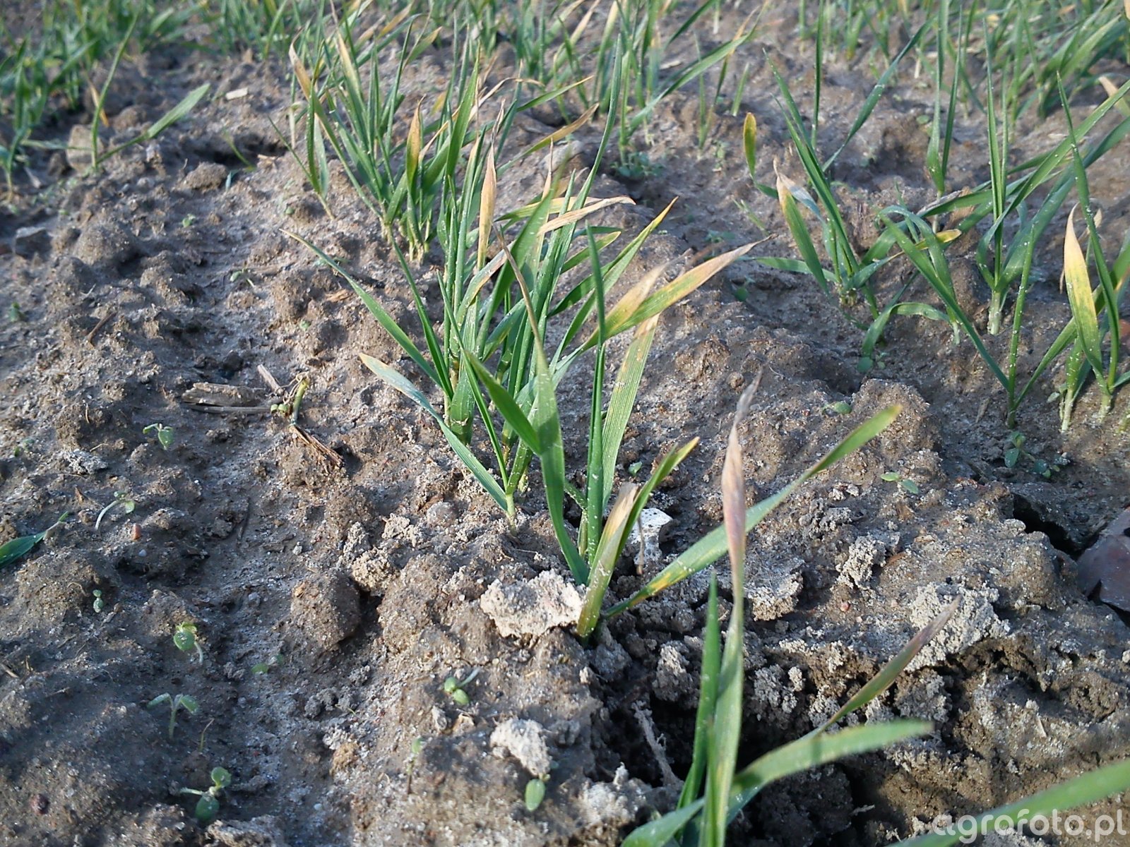

Czego jej może brakować?
emulegator 232 Opublikowano 26 Grudnia 2013 Mi to wygląda na niedobór magnezu Na całej powierzchni pola wyglądają tak rośliny czy tylko miejscami ? Siarczan magnezu powinien załatwić sprawę, jednak to na wiosnę raczej, jeśli się mylę z oceną niech mnie ktoś poprawi Odnośnik do komentarza https://www.agrofoto.pl/forum/gallery/image/472020-pszenica-fregata/#findComment-1361845
Gospodarz12 21 Opublikowano 26 Grudnia 2013 Jest tylko kilka takich placy, niektóre na uwrociach. W poprzednim sezonie w tych miejscach wyginęła całkowicie pszenica. Odnośnik do komentarza https://www.agrofoto.pl/forum/gallery/image/472020-pszenica-fregata/#findComment-1362368
emulegator 232 Opublikowano 26 Grudnia 2013 Hmm.. w takim razie może to być reakcja na niskie pH. Jak z nim wygląda sytuacja na polu ? Mierzyłeś dawno ? Kiedy było wapnowane ? Odnośnik do komentarza https://www.agrofoto.pl/forum/gallery/image/472020-pszenica-fregata/#findComment-1362556
Gospodarz12 21 Opublikowano 26 Grudnia 2013 na tym polu mierzyłem rok temu od razu było sypnięte wapno. Po żniwach paluje zamówić gościa do analiz glebowych i wszystkie moje ziemie będzie miał mi zbadać na zawartość minerałów Odnośnik do komentarza https://www.agrofoto.pl/forum/gallery/image/472020-pszenica-fregata/#findComment-1362643
XTRO 1922 Opublikowano 29 Grudnia 2013 ten rok jest taki chyba, u mnie w pszenżycie na kilku polach też tak się robi... Odnośnik do komentarza https://www.agrofoto.pl/forum/gallery/image/472020-pszenica-fregata/#findComment-1366329
rafal13113 144 Opublikowano 31 Grudnia 2013 żółknięcie liści w wydłużającej się jesienie w wielu przypadkach jest przyczyną wirusów przenoszonych przez mszyce chwile po wschodach, trzeba obserwować plantacje w fazie po szpilkowaniu czy nie ma jej na cześciach nie tylko naziemnych ale również i podziemnych w tamtym roku i tym jest tego sporo Odnośnik do komentarza https://www.agrofoto.pl/forum/gallery/image/472020-pszenica-fregata/#findComment-1369017
Gość e1leex Opublikowano 31 Grudnia 2013 U mnie ten wariant odpada, a objawy mam takie same. Odnośnik do komentarza https://www.agrofoto.pl/forum/gallery/image/472020-pszenica-fregata/#findComment-1369134
PaWeL07 351 Opublikowano 31 Grudnia 2013 U mnie na jednej działce pszenicy mam podobnie. Odnośnik do komentarza https://www.agrofoto.pl/forum/gallery/image/472020-pszenica-fregata/#findComment-1369162
marcin526 25 Opublikowano 1 Stycznia 2014 u mnie tez tak jest miejscowo a odmiana banderola Odnośnik do komentarza https://www.agrofoto.pl/forum/gallery/image/472020-pszenica-fregata/#findComment-1369889
Gospodarz12 21 Opublikowano 3 Stycznia 2014 Lepiej żeby ta zima w końcu przyszła bo walka z chorobami grzybowymi będzie nieciekawa. Odnośnik do komentarza https://www.agrofoto.pl/forum/gallery/image/472020-pszenica-fregata/#findComment-1373695
