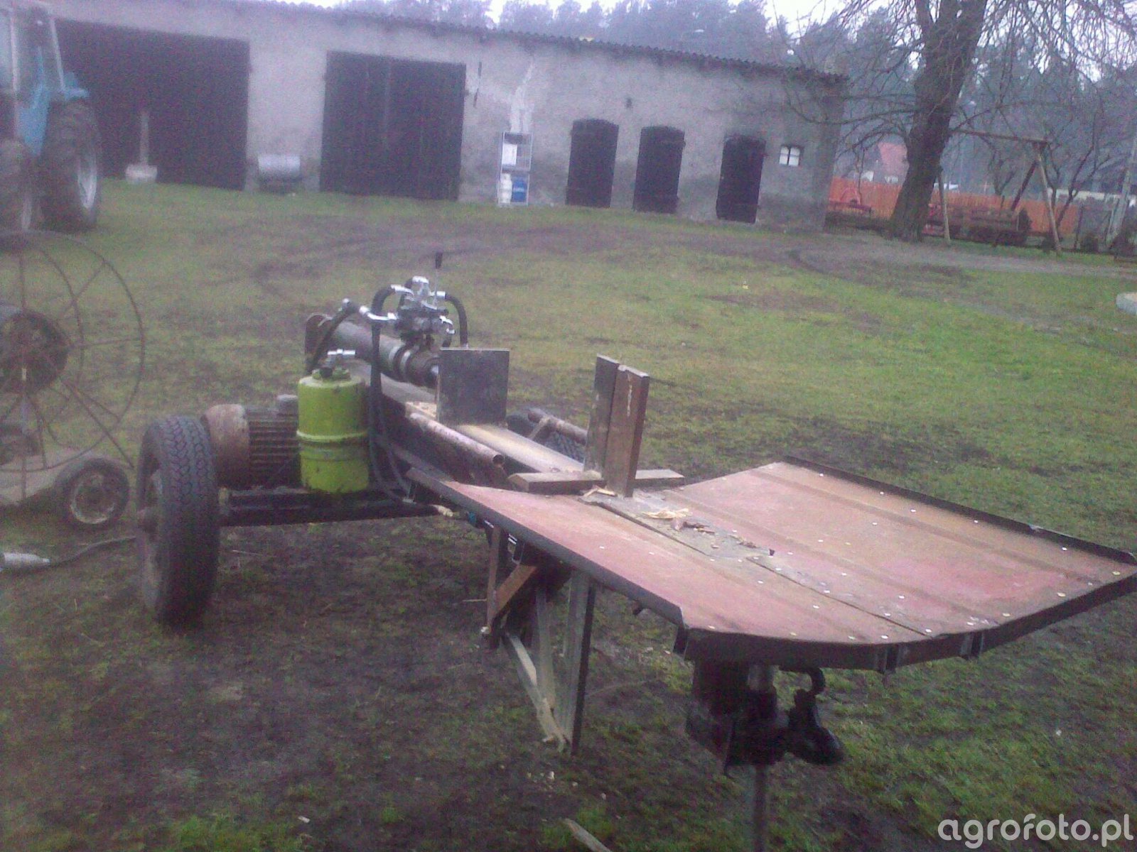

seweryn20 828 Opublikowano 24 Grudnia 2013 Patrząc z daleka myślałem że ty sekwoje łupiesz. Odnośnik do komentarza https://www.agrofoto.pl/forum/gallery/image/471380-luparka-hydrauliczna/#findComment-1359156
przybyslawice5211 662 Opublikowano 24 Grudnia 2013 Ja miałem zrobiony nuż z łapy od grubera 2cm gruby i 10 cm szeroki i złamał się na sękach Odnośnik do komentarza https://www.agrofoto.pl/forum/gallery/image/471380-luparka-hydrauliczna/#findComment-1359432
Faza8550 0 Opublikowano 25 Grudnia 2013 dobrze że ci admin zatwierdził te wszystkie zdjęcia ja one to samo pokazuja Dla cb zdj. pokazują moze wszystko to samo ale dla kogos kto interesuje sie takimi sprawami widzi troche wiecej Odnośnik do komentarza https://www.agrofoto.pl/forum/gallery/image/471380-luparka-hydrauliczna/#findComment-1360530
Faza8550 0 Opublikowano 25 Grudnia 2013 Ja miałem zrobiony nuż z łapy od grubera 2cm gruby i 10 cm szeroki i złamał się na sękach Ńóz mam o takich samych wymiarach jak ty ale moj jest wykonany ze zwykłej stali i nie pęka tylko sie gnie ale jesli ktos łupie z głową to nic nie pognie Odnośnik do komentarza https://www.agrofoto.pl/forum/gallery/image/471380-luparka-hydrauliczna/#findComment-1360531
przemo24 70 Opublikowano 28 Grudnia 2013 A jaka jest lepsza łuparka hydrauliczna czy ta ze świdrem ?? Odnośnik do komentarza https://www.agrofoto.pl/forum/gallery/image/471380-luparka-hydrauliczna/#findComment-1364660
Faza8550 0 Opublikowano 29 Grudnia 2013 z pewnością hydrauliczna bo tu mozna na 4 łupać a tam tylko na pol Odnośnik do komentarza https://www.agrofoto.pl/forum/gallery/image/471380-luparka-hydrauliczna/#findComment-1365352
