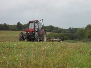

no to pierwszy etap zakończony pomyślnie...
Gość Profil usunięty Opublikowano 22 Grudnia 2013 Szykujesz na potem jakiś lifting czy tylko mechanicznie go remontujesz? Odnośnik do komentarza https://www.agrofoto.pl/forum/gallery/image/471062-ursus-finn-1224-turbo-dl/#findComment-1356587
MIKOLAJ276 106 Opublikowano 22 Grudnia 2013 Potężnie wygląda ten ursus 5/5 Odnośnik do komentarza https://www.agrofoto.pl/forum/gallery/image/471062-ursus-finn-1224-turbo-dl/#findComment-1356589
zetor10145turbo95 1201 Opublikowano 22 Grudnia 2013 Bez gwiazdy nie ma jazdy Co tam przy nim robisz a co jeszcze będziesz robił ? 5 Odnośnik do komentarza https://www.agrofoto.pl/forum/gallery/image/471062-ursus-finn-1224-turbo-dl/#findComment-1356596
FINN 1541 Opublikowano 22 Grudnia 2013 no już jest silnik z turbo, orbitrol. jeszcze tuz i rozdzielacz hydrauliczny 3 sekcyjny , ogrzewanie w kabinie i pare drobiazgów. Malowania nie bedzie... jak zapracuje to może na drugi rok... Odnośnik do komentarza https://www.agrofoto.pl/forum/gallery/image/471062-ursus-finn-1224-turbo-dl/#findComment-1356617
XMK13 411 Opublikowano 22 Grudnia 2013 Przedni czy tylny TUZ? Odnośnik do komentarza https://www.agrofoto.pl/forum/gallery/image/471062-ursus-finn-1224-turbo-dl/#findComment-1356653
pawlus224 2668 Opublikowano 22 Grudnia 2013 URSUS 1224 FINN TURBO SWED TRACK DE LUXE Odnośnik do komentarza https://www.agrofoto.pl/forum/gallery/image/471062-ursus-finn-1224-turbo-dl/#findComment-1357168
piotreq8011 93 Opublikowano 22 Grudnia 2013 Prosta rurka ależ on musi gwizdać Nagraj jakiś filmik Odnośnik do komentarza https://www.agrofoto.pl/forum/gallery/image/471062-ursus-finn-1224-turbo-dl/#findComment-1357407
FINN 1541 Opublikowano 23 Grudnia 2013 tak przedni tuz. @pawlus, bez Swed-track, bo to nie ma silnika od skani... a jak ładnie gwizda Odnośnik do komentarza https://www.agrofoto.pl/forum/gallery/image/471062-ursus-finn-1224-turbo-dl/#findComment-1357687
mateusz25 73 Opublikowano 23 Grudnia 2013 Miałeś w osi mocowania do siłownika czy trzeba było spawać? I jak się kręci na orbitrolu? Odnośnik do komentarza https://www.agrofoto.pl/forum/gallery/image/471062-ursus-finn-1224-turbo-dl/#findComment-1358050
FINN 1541 Opublikowano 23 Grudnia 2013 nie było mocowań.Znajomy mechanik mi wspawywał a do tego trzeba wyjmować oś, więc jak była wyjęta to się pospawało... no na orbitrolu to bajka kierowanie... Odnośnik do komentarza https://www.agrofoto.pl/forum/gallery/image/471062-ursus-finn-1224-turbo-dl/#findComment-1358270
mateusz25 73 Opublikowano 23 Grudnia 2013 U mnie strasznie cieknie serwo i się ciężko kręci, oś będę wyciągał bo się zrobił straszny luz na głównym sworzniu i przy okazji chciałby też orbitrol założyć, lecz senior ma troszkę inne poglądy niż ja i uważa że nie warto wydawać 1000zł na orbitrol, lepiej co roku kupić 15l oleju hydraulicznego i wylać go na glebę :wacko: Ale może uda mi się go przekonać ^^ Odnośnik do komentarza https://www.agrofoto.pl/forum/gallery/image/471062-ursus-finn-1224-turbo-dl/#findComment-1358338
FINN 1541 Opublikowano 24 Grudnia 2013 jesli nie przekonac, to zaszantażować... że nie masz zamiaru się szarpać z kierownicą w sezonie... Odnośnik do komentarza https://www.agrofoto.pl/forum/gallery/image/471062-ursus-finn-1224-turbo-dl/#findComment-1359543
