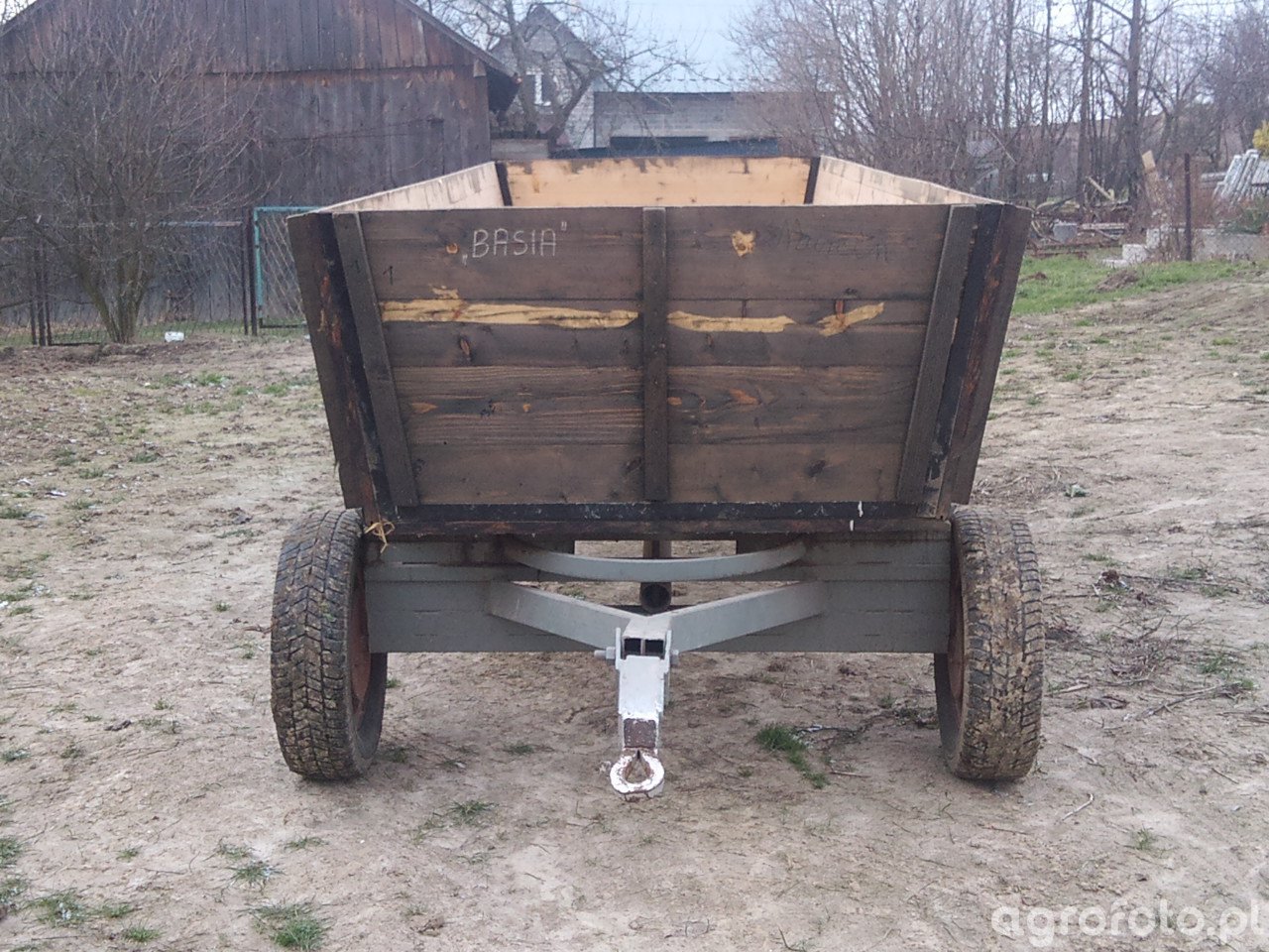

Marcin349 26 Opublikowano 20 Grudnia 2013 Ja bym założył do tych kół bliźniaki i inne ucho od zaczepu Odnośnik do komentarza https://www.agrofoto.pl/forum/gallery/image/470662-woz-ciagnikowy/#findComment-1354287
KULAWA_KOZA 171 Opublikowano 20 Grudnia 2013 te dają radę to opony od Merca wzmacniane C. Wiozłem pełno ziemniaka to siadły może o połowę. Odnośnik do komentarza https://www.agrofoto.pl/forum/gallery/image/470662-woz-ciagnikowy/#findComment-1354308
traktorzystac330 578 Opublikowano 20 Grudnia 2013 Strasznie ten wóz wydaje się delikatny . Ile z oka on będzie miał ładowoności ? Odnośnik do komentarza https://www.agrofoto.pl/forum/gallery/image/470662-woz-ciagnikowy/#findComment-1354332
KULAWA_KOZA 171 Opublikowano 20 Grudnia 2013 heheh no może sie wydaje ale jest zrobiony solidnie.Deski 4cm na felc.Rura pod spodem grubość ścianki 8mm, w nią jeszcze jedna .Nie ma mowy by się poddał.Był pełny ziemniaków i pszenicy i minimalnie się poddał ,może 1 cm. Paka 4.80m długa, wysoki 80cm , szerokość 135/160 Odnośnik do komentarza https://www.agrofoto.pl/forum/gallery/image/470662-woz-ciagnikowy/#findComment-1354368
