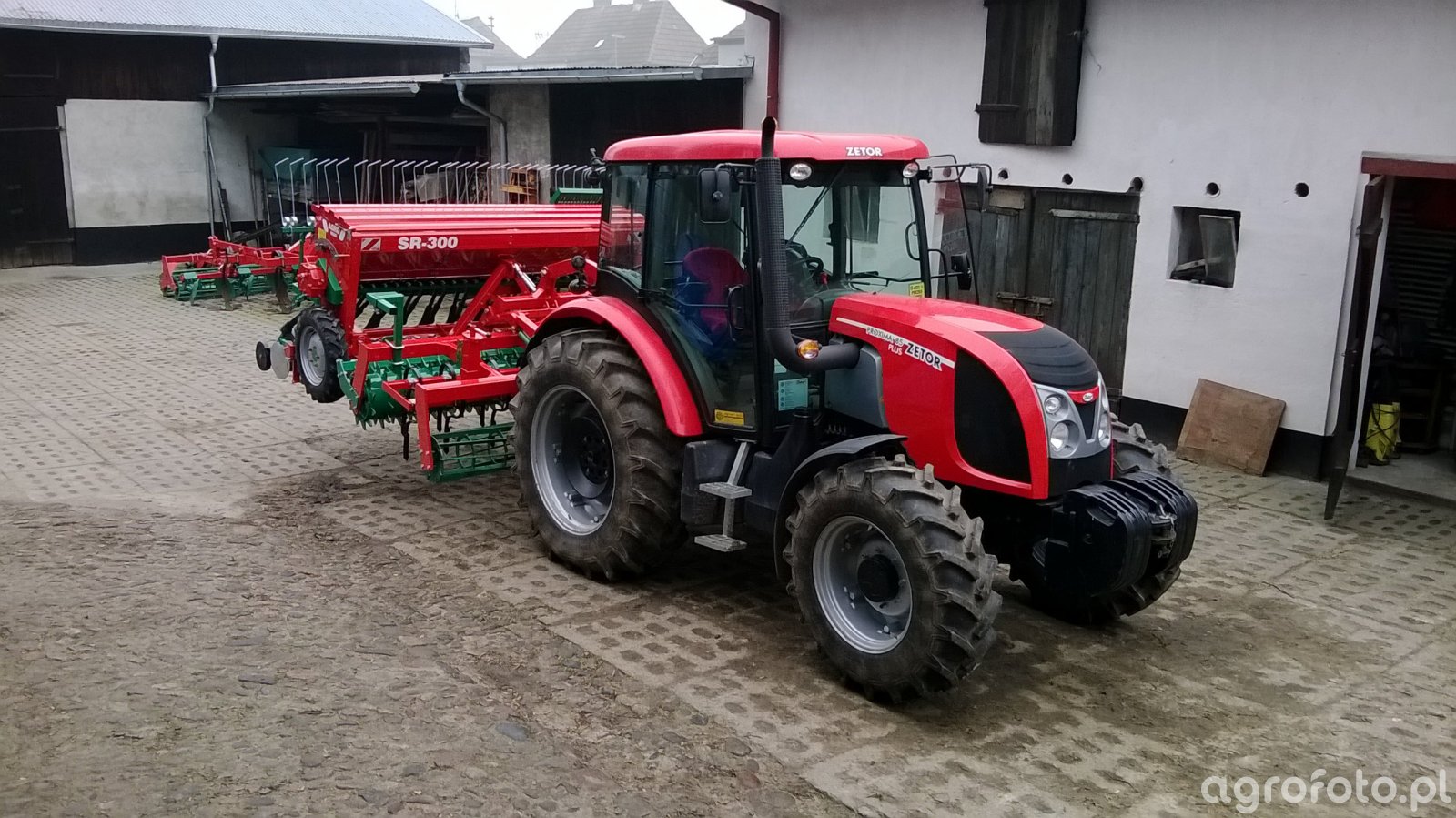

damianzetor9540 2772 Opublikowano 21 Grudnia 2013 Podoba mi się ten zestaw Ale chyba po zasypaniu siewnika będziesz musiał dołożyć trochę kg na przód. 5/5 Odnośnik do komentarza https://www.agrofoto.pl/forum/gallery/image/470628-zetor-proxima-plus-85-zestaw-uprawowo-siewny-agro-masz-3m-sr300/#findComment-1354704
zetor10145turbo95 1201 Opublikowano 21 Grudnia 2013 Widzę że na agro-masz stawiasz 5 fajnie wygląda ale przodek będzie tańcował Odnośnik do komentarza https://www.agrofoto.pl/forum/gallery/image/470628-zetor-proxima-plus-85-zestaw-uprawowo-siewny-agro-masz-3m-sr300/#findComment-1355114
damianus2222 120 Opublikowano 21 Grudnia 2013 Tak, na przód trzeba cos dołożyć i zestaw składac na uwrociach bo po to jest Odnośnik do komentarza https://www.agrofoto.pl/forum/gallery/image/470628-zetor-proxima-plus-85-zestaw-uprawowo-siewny-agro-masz-3m-sr300/#findComment-1355618
zetor10145turbo95 1201 Opublikowano 22 Grudnia 2013 Składać można wiadomo ale zawsze to dodatkowy czas Ja tam tylko składam do transportu Odnośnik do komentarza https://www.agrofoto.pl/forum/gallery/image/470628-zetor-proxima-plus-85-zestaw-uprawowo-siewny-agro-masz-3m-sr300/#findComment-1355863
deutzboy 47 Opublikowano 22 Grudnia 2013 Przodek będzie z chmurkami latał Odnośnik do komentarza https://www.agrofoto.pl/forum/gallery/image/470628-zetor-proxima-plus-85-zestaw-uprawowo-siewny-agro-masz-3m-sr300/#findComment-1356445
damianus2222 120 Opublikowano 22 Grudnia 2013 @zetor10145turbo95 a ja wolę składać bo już widziałem kilka urwanych ramion czy też odciągów u innych którzy sie tak chwalili że nie trzeba składać @deutzboy spokojnie jeszcze coś mu sie dołoży i da radę spokojnie mam tylko 2 pola na których mogę mieć problem z nawrotem ale oczywiście jeżli miałbym zasypany full siewnik . Odnośnik do komentarza https://www.agrofoto.pl/forum/gallery/image/470628-zetor-proxima-plus-85-zestaw-uprawowo-siewny-agro-masz-3m-sr300/#findComment-1357214
bartekT5040 4 Opublikowano 22 Grudnia 2013 Leci 5 szacun za uciąg zestawu, mam New 86 KM i myślisz że można zaryzykować z 3m uprawowo-siewnym sprzętem ? Odnośnik do komentarza https://www.agrofoto.pl/forum/gallery/image/470628-zetor-proxima-plus-85-zestaw-uprawowo-siewny-agro-masz-3m-sr300/#findComment-1357410
damianus2222 120 Opublikowano 23 Grudnia 2013 Moj ma 87 KM i da rade, pola mam wiekszosc w miarę równe;) nie wiem jak u ciebie, po za tym jk widze ze niektorzy maja zestaw przy c 360p o szer. 2,7 m i daja rade to czego twoj new 86 KM ma nie dac rady Odnośnik do komentarza https://www.agrofoto.pl/forum/gallery/image/470628-zetor-proxima-plus-85-zestaw-uprawowo-siewny-agro-masz-3m-sr300/#findComment-1357524
kiju221 18 Opublikowano 23 Grudnia 2013 To powodzenia życzę z tym wałem przy takim zestawie. On się strasznie zalepia także nie widzę przyszłośći... Odnośnik do komentarza https://www.agrofoto.pl/forum/gallery/image/470628-zetor-proxima-plus-85-zestaw-uprawowo-siewny-agro-masz-3m-sr300/#findComment-1358029
Igor89 71 Opublikowano 23 Grudnia 2013 U nas gostek agrofarmem 430 targa agregat rolmako z pacerem i siewnik brodnicy który pusty waży 740kg i co najlepsze nie składa na uwrociach, tylko on ma z przodu bombke z 700-800kg ale mimo wszystko zasypany zestaw będzie ważył te 1800kg na pewno B) byłem w szoku jak widziałem ten zestaw w pracy :huh: :rolleyes: Odnośnik do komentarza https://www.agrofoto.pl/forum/gallery/image/470628-zetor-proxima-plus-85-zestaw-uprawowo-siewny-agro-masz-3m-sr300/#findComment-1358092
bartekT5040 4 Opublikowano 23 Grudnia 2013 Ja mam nowy siewnik Uni też talerzowy, ale pusty waży 780kg ;/. U mnie też pola równe tylko różnie z jakością gleby. Na przodzie 400kg i nie wiem czy zaryzykować z packerem, myślę że rurowy byłby mniej ryzykowny. Chociaż jak się zestaw złoży nie powinno być tragedii. Ile waży twój siewnik / i jaki udźwig przy proximie ?? Odnośnik do komentarza https://www.agrofoto.pl/forum/gallery/image/470628-zetor-proxima-plus-85-zestaw-uprawowo-siewny-agro-masz-3m-sr300/#findComment-1358160
damianus2222 120 Opublikowano 23 Grudnia 2013 @kiju221 nie wiem kto sieje w błoto, po za tym każdy wał zalepisz jak pojedziesz siać w mokre nawet rurowy. Po za tym packer i gumowy to jedyne które są najlepsze do tegotypu zestawów, a packer mablaszki które ściągają ziemię ... @bartekT5040 widzoałem siewnik u Ciebie w galerii , nie wiem ile dokładnie waży mój siewnik ale taki sam na redlicy stopowej waży 650 kg, więc posiada talerzowe redlice i kółka dogniatające czyli ok 100 kg trzeba doliczyć czyli 750 kg.jak masz możliwość to pożycz od kogoś agregat i przetestuj zetor ma 4,5 tony udzwig, rozłożony zestaw podnosi bezproblemutylko troche mu tył siadł Odnośnik do komentarza https://www.agrofoto.pl/forum/gallery/image/470628-zetor-proxima-plus-85-zestaw-uprawowo-siewny-agro-masz-3m-sr300/#findComment-1358218
kiju221 18 Opublikowano 23 Grudnia 2013 Oj uwierz mi chłopię, że przeklniesz jeszcze ten wał nieraz i gdy będziesz go skrobał szpachelką na polu to wspomnij moje słowa z uśmiechem. Oczywiście to jeden z najlepszych wałów, ale nie w polskich "prototypach" nie ta stal, nie ta myśl... Odnośnik do komentarza https://www.agrofoto.pl/forum/gallery/image/470628-zetor-proxima-plus-85-zestaw-uprawowo-siewny-agro-masz-3m-sr300/#findComment-1358251
JEDREK 23 Opublikowano 23 Grudnia 2013 kiju masz racje ale niech chlopak sam spraktykuje doceni rade innych tu nie chodz o sianie w bloto tylko sam zobaczysz jak sie wal bedzie oklejal przejedzajac z dobrej ziemi np w piaski,na mozajki najlepszy jest rurowy wal najmniej wrazliwy na oklejajaca sie glebe a zarazem naj lzejszy. ale mimo wszystko gratulacje nowego sprzetu kolego;) Odnośnik do komentarza https://www.agrofoto.pl/forum/gallery/image/470628-zetor-proxima-plus-85-zestaw-uprawowo-siewny-agro-masz-3m-sr300/#findComment-1358688
mister 58 Opublikowano 23 Grudnia 2013 Przecież tam masz skorobaki to po co ma szpachelką skrobać ? Odnośnik do komentarza https://www.agrofoto.pl/forum/gallery/image/470628-zetor-proxima-plus-85-zestaw-uprawowo-siewny-agro-masz-3m-sr300/#findComment-1358689
robercikj100 1046 Opublikowano 23 Grudnia 2013 kurcze a ja mam proxime 100 i szczerze to pewnie że dostała by nieźle w d..e z takim zestawem na moich polach. ja ciągam tylko 2.5 metra tylko że w aktywnym. na 3 metry bym się nie odważył Odnośnik do komentarza https://www.agrofoto.pl/forum/gallery/image/470628-zetor-proxima-plus-85-zestaw-uprawowo-siewny-agro-masz-3m-sr300/#findComment-1358758
kiju221 18 Opublikowano 23 Grudnia 2013 Przecież tam masz skorobaki to po co ma szpachelką skrobać ? Nie do mnie to pytanie lecz do naszych "rzemieślników" skieruj! @Jedrek jak ten wał się zalepi w tym zestawie to nie ma szans by to podniósł Oczywiście nie życzę tego. Odnośnik do komentarza https://www.agrofoto.pl/forum/gallery/image/470628-zetor-proxima-plus-85-zestaw-uprawowo-siewny-agro-masz-3m-sr300/#findComment-1358914
mister 58 Opublikowano 23 Grudnia 2013 Ja packera w aresie nigdy nie zalepiłem, bardziej bym się martwił o ten przedni w nim już nie jedno ,,ciasto'' wyrobiłem Odnośnik do komentarza https://www.agrofoto.pl/forum/gallery/image/470628-zetor-proxima-plus-85-zestaw-uprawowo-siewny-agro-masz-3m-sr300/#findComment-1358928
JEDREK 23 Opublikowano 23 Grudnia 2013 niema co zle wrozyc posieje chlopak na wiosne wypowie sie jak to mu idzie jego cyrk jego mapy wazne ze by byl zadowolony on. a zapewne bedzie bo przesiadajac sie z mazura na taki agregacik i do tego talerzowy z kolkiem docistowym to wiecej do szczescia nie potrzeba Odnośnik do komentarza https://www.agrofoto.pl/forum/gallery/image/470628-zetor-proxima-plus-85-zestaw-uprawowo-siewny-agro-masz-3m-sr300/#findComment-1359070
bartekT5040 4 Opublikowano 23 Grudnia 2013 Dobra dzięki. Czyli parametry niemal identyczne. Powinno być wszystko ok ten zestaw przypadł mi do gustu tym bardziej że chciałbym skleić coś podobnego Odnośnik do komentarza https://www.agrofoto.pl/forum/gallery/image/470628-zetor-proxima-plus-85-zestaw-uprawowo-siewny-agro-masz-3m-sr300/#findComment-1359082
Beryl 88 Opublikowano 24 Grudnia 2013 U nas w pierwszym roku posiadania Proximy 105 latała ona z Hermesem 3 metry i Poznaniakiem Na uwrociach było troszkę ciężko... sezon dała radę bo później przyszedł MF Odnośnik do komentarza https://www.agrofoto.pl/forum/gallery/image/470628-zetor-proxima-plus-85-zestaw-uprawowo-siewny-agro-masz-3m-sr300/#findComment-1359664

damianus2222 120 Opublikowano 29 Listopada 2014 Siane i na wiosne i jesienia obsiał juz ponad 60 ha, ziemie od III -IV KL. Packer prawie nigdy nie zalepiony skrobaki ustawione tak na 2-3 mm i skrobią, a najbardziej srodek sie przylepia. Gorszy jest przedni wał, tam jak z suchego w mokre wjezdzasz to lepi troche, jesli jest predkosc w miare to jeszcze te bloto ucieka jesli nie ma predkosci to jak kolega wczesniej napisal ciasto wyrabia sie. Ogolnie zestaw sie na razie sprawdza, nawet w siewie bez orki po talerzowaniu czy scierniskowcu. Odnośnik do komentarza https://www.agrofoto.pl/forum/gallery/image/470628-zetor-proxima-plus-85-zestaw-uprawowo-siewny-agro-masz-3m-sr300/#findComment-1611604
