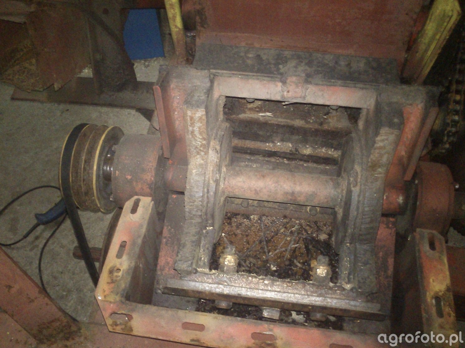

Mam proble otóż rębak niechce zabardzo wużucać wiórów. czy pomiędzy noże wspawać jakieś płaskowniki? prosiłbym o porady.
Daj jakieś inne zdjęcie bo z tego to niewiele można wywnioskować .Z tego co tu widać to wydaje mi się że między nożami a obudową jest za duża odległość. Jeżeli masz wyrzutnik do góry na przyczepę to ma to duże znaczenie .Odległość ta nie powinna przekraczać 5mm .W moim rębaku jest nawet mniej . Wyrzutnik ma metr skierowany do góry lekko pochylony i nie ma problemu z odprowadzaniem zrębki.
