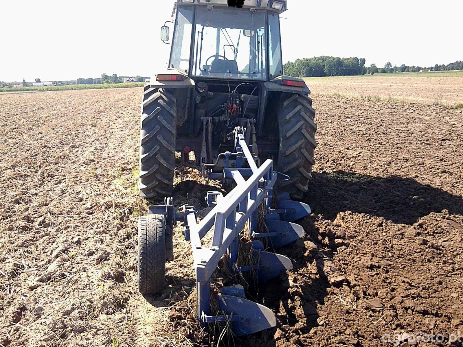

Pług "samoróbka". Pytanie do doświadczonych osób : Co zrobić żeby dobrze krył ? Orka ścierniska idzie ale gdy przyszło przyorać obornik czy poplon nie mówiąc o orce pastwiska (pożyczyłem UG TUR 3+1) to nie było mowy o prawdziwe orce. Skiba tak jak by się nie odwracała a idzie calizna tak jak by na bok ... Co z tym zrobić ? Założyć dłuższe odkładnie do tego te listwy jak w markowych pługach np. lemken ( na końcu odkładni aby lepiej odwracała ) + wymiana ścinaczy ? Czy to cos pomoże ? Nie chcę pchać się w niepotrzebne koszta związane z wymianą a potem rozczarowaniem i chcę się upewnić :)
Ja Ci kolego doradzę odgięcie ścinaczy (bardzie je wygiąć). Mój sąsiad tak zrobił w swoim UG i świetnie mu kryje. Rozgrzej do czerwoności i odegnij, później wspawaj/przymocuj kliny pomiędzy ścinacze, a odkładnie, żeby z powrotem się nie odgięły. Z tymi listwami też możesz spróbować, na pewno nie za szkodzi, a prawdopodobnie pomoże w dokładaniu i kruszeniu skiby.

Sęk w tym że na nich się zapycha i są za nisko z tąd wyżej mówiłem że pasuje je wyżej dać :) No listwy raczej pewne że w razie czego będą robione no i odkładnie nowe :)
Te długie odkładnie nazywają się odkładniami pół śrubowymi i śrubowymi i są stosowane we wszystkich pługach jednobelkowych i obrotowych. W twoim pługu są cylindryczne i raczej nie mozna wymagac od nich zbyt wiele, lepiej byłoby moim zdaniem wywalić ścinacze i dorobić przedpłużki, ja tam malem w moim grudziądzu a fabrycznie nie miały, efekt pracy to był niebo a ziemia. Na twoim miejscu tak bym zrobił, bo z wymianą odkładni sa za duze koszty i ryzyko a z jakims dospawywaniem bez sensu i duzo roboty, wolałbym zmenic pług. Zrobisz jak zechcesz

Te ścinacze w UG są za nisko, hamują całą skibę - o niebo lepiej orze bez nich (bynajmniej u mnie)
Ktoś wyżej dobrze mówił. Te ścinacze jak i zbyt mały odstęp ( przy głębszej orce na zimę) miedzy ramą a ziemią powodują zapychanie. Próbowałem różnych sposobów... Mam w MF EHR trochę tam się bawiłem w czasie orki regulujac głębokość, przednia skiba w stronę bruzy można powiedzieć na max bo mimo większej prędkosci nie dosypywała a gdy dałem głebiej to się zapychało ale pole wyszło przyzwoicie bez brudów na wierzchu. Gorzej przy orce obornika - po orce przed siewem agregat talerzowy z packerem musiał iść. Porażka przy orce łąki ... wjechałem 5m. pług w górę i do domu bo efekt był jak po gruberze... Nie iteresowałem sie dotychczas powiem szczerze tymi rodzajami odkładni i dzięk że ktoś wyżej opisał o co chodzi :) Myślę że w razie co zmienię odkładnie, ścinacze wyżej i listwy za okdładnie obowiązkowo :) Zobaczymy co z tego wyjdzie :)
W sumie masz rację ale na razie nie mam mozliwosci kupna nowego a za 4 tyś nie wiem czy ogarnął bym coś w dobrym stanie i żeby nie było " z deszczu pod rynnę " ;) Na razię rozważam to co najprawdopodobniejsze :) A koszt hmm niech po 100 wyjdzie mi odkładnia to dam 400+ koszt nowych lemieszy 4 x 25 zł czyli juz 500 i trochę zabawy przy tych ścinaczach i listwach :) Wiosną bd myślał bardziej a na razie przymiarki i snucie planów :)
