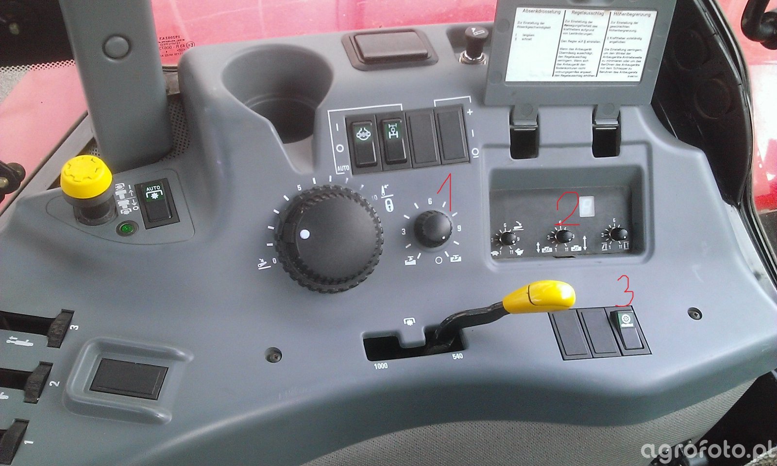

wie ktos do czego sluza ponumerowane pokretla i ten przycisk?
Co widzimy na zdjęciu McCormnick Mc115?

też się dołączam do pytania bo nigdy tego nie sprawdzałem :P to że od podnośnika to wiadomo :) ten pierwszy to jest z coś z dociązania ale jak to działa to nie wiem bo jak to ustawisz to jak jedziesz do przodu to się belki podnoszą a do tyło opuszczają :P a ten klawisz to coś od poslizgu kół jest tak mi tłumaczył sprzedawca znajomy i mówił żeby przy orce sprawdzić :P
1 to jest regulacja podnośników (blokada/ustawianie danej wysokości opuszczania podnośników lub/i regulacja głębokości pracy pół zawieszanej maszyny) jest to szczególnie przydatne podczas orki, regulujesz tym głębokość pracy pierwszego korpusu płużnego do ostatniego we wcześniejszym przejeździe. Mam nadzieje że mnie rozumiesz :)
Co do 2 to na 80 % jest to regulacja wysokości podnoszenia z agregatowanej maszyny na podnośnikach ale musiałbyś to sprawdzić, albo to co mówi @Mycek
3 nie wiem
1- to jest potencjometr od regulacji głębokości pracy maszyny (a dlatego może wam się wydawać że od regulacji podnoszenia też ponieważ jego zakres regulacji jest dość duży), jednak tak jak kolega wcześniej napisał 2- jest od regulacji wysokości podnoszenia. Nie mam takiego ciągnika, ale we wszystkich rysunki przy pokrętłach są takie same.
3- to kolega coś mówił o poślizgu, więc może gdy tylne koła mają, np. 15 % poślizgu tak jest chociażby w pronarze 1025A to załącza się przedni napęd. No chyba że blokada mostów ewentualnie...
