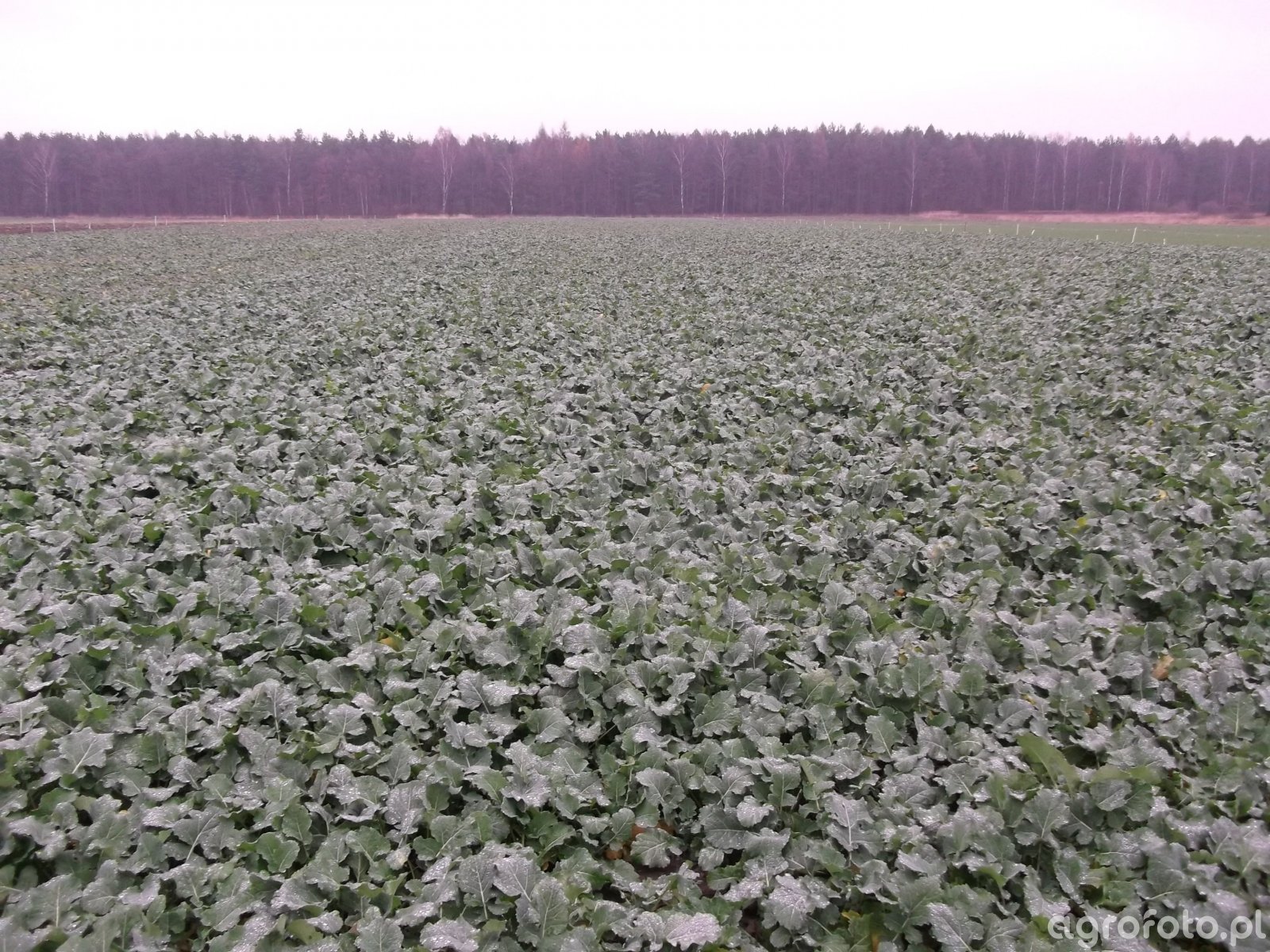

mati15196 2 Opublikowano 23 Listopada 2013 ladny.a wydaje sie ze gesty Odnośnik do komentarza https://www.agrofoto.pl/forum/gallery/image/465922-rzepak-ozimy-sherlock/#findComment-1329273
rafalo90 18 Opublikowano 23 Listopada 2013 gęsty i wyrosły trochę.... Odnośnik do komentarza https://www.agrofoto.pl/forum/gallery/image/465922-rzepak-ozimy-sherlock/#findComment-1329309
proxy8441 250 Opublikowano 23 Listopada 2013 dla tych do mówią że gęsty odsyłam do zdjęcia ---> http://www.agrofoto....y-kws-sherlock/ wbrew pozorom stożki osadzone nisko. to zdjęcie dokładnie obrazuje obsadę tego właśnie rzepaku dodam jednostka wysiana na 4ha, problemy ze wschodami i siew trzydziestką + siewnik = głębokość siewu niewyrównana na całej powierzni pola. Odnośnik do komentarza https://www.agrofoto.pl/forum/gallery/image/465922-rzepak-ozimy-sherlock/#findComment-1329329
Jacekrol 32 Opublikowano 23 Listopada 2013 bede sladził do konca, swietnie wyglada. Odnośnik do komentarza https://www.agrofoto.pl/forum/gallery/image/465922-rzepak-ozimy-sherlock/#findComment-1329580
bobytempelton 161 Opublikowano 23 Listopada 2013 Cudowny, czym siałeś? jeszcze takiego równego rzepaku nie widziałem , serio. Odnośnik do komentarza https://www.agrofoto.pl/forum/gallery/image/465922-rzepak-ozimy-sherlock/#findComment-1329815
proxy8441 250 Opublikowano 24 Listopada 2013 dzięki wielkie naprawde, myślałem że bedzie tragedia, tu jeszcze w dodatku dużo materii organicznej w glebie, ala torf miejscami miałem ogromny dylemat czy wogóle pchać się z rzepakiem w tą glebe ale wszystko okaże się wiosną jest mozliwe wyprzenie go. Zobaczymy na wiosne a i oczywiście jak widzicie ogrodzony bo jest wielki problem ze zwierzyną, także jeśli go nie zjedzą do wiosny to powinno byc dobrze, boi różnie juz u mnie bywało. Na tej działce akurat zresztą na innych równiez gdzie mam rzepak ale na tej wybitnie 2 lata temu ponawoziłem obornikiem napewno to spowodowało że zbytnio niedoborów składników na nim nie obserwuję, wbrew pozorom stożki nisko osadzone bo obsada niska, wygląda na gęsty bo dużo liśći udało mu się wykształcic i duzych (brak regulatora wzrostu) zobaczymy co z niego będzie. Byłbym zapomniał siany 23.08 Hassia DKL 300 + C 335M (gł siewu zróznicowana z tego powodu) bez zagarniacza z tyłu tylko takie indywidualne przy każdej redlicy które nie zdawały egzaminu przy siewie solo z ciągnikiem, za agregatem jestem przekonany co do ich prawidłowego i efektywnego działania. Odnośnik do komentarza https://www.agrofoto.pl/forum/gallery/image/465922-rzepak-ozimy-sherlock/#findComment-1330201
mati15196 2 Opublikowano 24 Listopada 2013 a jaka tu masz klase ziemi? Odnośnik do komentarza https://www.agrofoto.pl/forum/gallery/image/465922-rzepak-ozimy-sherlock/#findComment-1330250
proxy8441 250 Opublikowano 24 Listopada 2013 IVb i V Odnośnik do komentarza https://www.agrofoto.pl/forum/gallery/image/465922-rzepak-ozimy-sherlock/#findComment-1330253
mati15196 2 Opublikowano 24 Listopada 2013 to ta odmiana potrzebuje przecietnego stanowiska Odnośnik do komentarza https://www.agrofoto.pl/forum/gallery/image/465922-rzepak-ozimy-sherlock/#findComment-1330423
proxy8441 250 Opublikowano 24 Listopada 2013 nie tylko ta, ogólnie ten gatunek wymaga dobrych i średnich gleb niestety... Odnośnik do komentarza https://www.agrofoto.pl/forum/gallery/image/465922-rzepak-ozimy-sherlock/#findComment-1330425
ola080591 3 Opublikowano 26 Listopada 2013 Wygląda nieźle. Ile liści już ma? Odnośnik do komentarza https://www.agrofoto.pl/forum/gallery/image/465922-rzepak-ozimy-sherlock/#findComment-1332743
proxy8441 250 Opublikowano 26 Listopada 2013 obsada jest grubo poniżej 50 roślin, stożek wzrostu na odpowiednim poziomie wbrew pozorom, bo wygląda na wybujały ale wiadomo pozory mylą, wytworzył zróżnicowaną ilośc liści od 7-10 (nierówne wschody oraz brak regulatora wzrostu) tyle ma i wiecej miec nie bedzie jak wiadomo spoczynek zimowy czas zacząć. Pozdrawiam serdecznie koleżankę Odnośnik do komentarza https://www.agrofoto.pl/forum/gallery/image/465922-rzepak-ozimy-sherlock/#findComment-1332881
ola080591 3 Opublikowano 26 Listopada 2013 obsada jest grubo poniżej 50 roślin, stożek wzrostu na odpowiednim poziomie wbrew pozorom, bo wygląda na wybujały ale wiadomo pozory mylą, wytworzył zróżnicowaną ilośc liści od 7-10 (nierówne wschody oraz brak regulatora wzrostu) tyle ma i wiecej miec nie bedzie jak wiadomo spoczynek zimowy czas zacząć. Pozdrawiam serdecznie koleżankę Odmiana dobrze zimująca, faza rozwojowa idealna na zimowanie, więc życzę powodzenia w dalszej uprawie:) Odnośnik do komentarza https://www.agrofoto.pl/forum/gallery/image/465922-rzepak-ozimy-sherlock/#findComment-1332887
proxy8441 250 Opublikowano 26 Listopada 2013 nie dziekuję, ponieważ jest jeszcze tyle czynników wpływających na powodzenie uprawy łącznie z najgorszym w moim rejonie a mianowicie zwierzyną. Odnośnik do komentarza https://www.agrofoto.pl/forum/gallery/image/465922-rzepak-ozimy-sherlock/#findComment-1332889
ola080591 3 Opublikowano 26 Listopada 2013 nie dziekuję, ponieważ jest jeszcze tyle czynników wpływających na powodzenie uprawy łącznie z najgorszym w moim rejonie a mianowicie zwierzyną. To jaki to region? To akurat dość powszechny problem, a skutecznych metod nie ma za wiele Odnośnik do komentarza https://www.agrofoto.pl/forum/gallery/image/465922-rzepak-ozimy-sherlock/#findComment-1332893
proxy8441 250 Opublikowano 26 Listopada 2013 okolice Tychów, Bierunia woj. śląskie, no ta działka akurat ogrodzona ale to nie problem dla zwierzyny tylko przychamuje efekt jej działania, jesli ma zjeść to zje i to dosłownie juz kilka razy miałem pole wygołocone do zera poprostu jest za mały odsetek pow. rzepaków w stos. do il. zwierzyny która jak wiadomo woli rzepak aniżeli zboża ozime. Odnośnik do komentarza https://www.agrofoto.pl/forum/gallery/image/465922-rzepak-ozimy-sherlock/#findComment-1332897
XTRO 2029 Opublikowano 9 Grudnia 2013 jakie nawożenie ? Odnośnik do komentarza https://www.agrofoto.pl/forum/gallery/image/465922-rzepak-ozimy-sherlock/#findComment-1344615
proxy8441 250 Opublikowano 9 Grudnia 2013 na temat nawożenia mineralnego powiem tyle że średnie, z tym że dwa lata temu pełna dawka obornika... Odnośnik do komentarza https://www.agrofoto.pl/forum/gallery/image/465922-rzepak-ozimy-sherlock/#findComment-1344816
