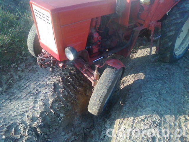

wlatcakomaruf 19 Opublikowano 20 Listopada 2013 Na jakich podzespołach? Działa prawidłowo? Odnośnik do komentarza https://www.agrofoto.pl/forum/gallery/image/465383-t-25/#findComment-1327504
matus95 0 Opublikowano 21 Listopada 2013 orbitrol nie wiem dokładnie od czego bo został wzięty ze złomu ale bodajrze bizon, pompa jest z samochodu dostawczego napędzana z koła pasowego co jest do sprężarki, zbiornik też jes od samochody a siłownik tak jak orbitrol z odzysku. Mocowanie orbitrorola jest dorobione z całownika, przewody zostały dokupione tylko w sklepie A co do działania mie mam zastrzeżeń Odnośnik do komentarza https://www.agrofoto.pl/forum/gallery/image/465383-t-25/#findComment-1327779
przemo24 70 Opublikowano 21 Listopada 2013 I jaki jest przybliżony koszt tego wspomagania ? Odnośnik do komentarza https://www.agrofoto.pl/forum/gallery/image/465383-t-25/#findComment-1328130
damianursus1222 14 Opublikowano 22 Listopada 2013 https://www.facebook.com/pages/W%C5%82adimiriec-T-25A/320446824764517 zapraszam Odnośnik do komentarza https://www.agrofoto.pl/forum/gallery/image/465383-t-25/#findComment-1328484
matus95 0 Opublikowano 22 Listopada 2013 Tak jak wcześniej pisałem już wszystko jest używane z odzysku:D Koszt całkowity wyniósł mnie 350 zł no i wiadomo dzień dobrej roboty Odnośnik do komentarza https://www.agrofoto.pl/forum/gallery/image/465383-t-25/#findComment-1328583
MateuszT25 0 Opublikowano 23 Listopada 2013 A mógłbyś wymienić poszczególne części które były potrzebne i jakie były koszty ich zakupu? Jeśli to nie problem. Z góry dzięki za odpowiedź. Odnośnik do komentarza https://www.agrofoto.pl/forum/gallery/image/465383-t-25/#findComment-1329636
matus95 0 Opublikowano 29 Listopada 2013 MateuszT25 części których użyłem w poście wyżej wspominałem ale nic nie szkodzi napisać jeszcze raz orbitrol 180 zł, kolumna dobrze nie pamiętam chyba 40zł, siłownik 60zł, pompa ze zbiorniczkiem razem 30zł, i przewody nowe ale ceny nie pamiętam, a mocowanie z całownika i kawałka grubej blachy:) "przewody zostały zakupione nowe" Tak jak już wspominałem powyżej wspomaganie to zostało zrobione z części które zostały zakupione na różnych złomowiskach więc dla tego takie niskie ceny tych materiałów jednym słowem z odzysku. te ceny podałem w przybliżeniach ponieważ dłuższy czas się zbierało składało w jedno miejsce ale przyszedł czas że prawie wszystko było i trzeba było zabrać się do roboty i coś stworzyć i efekt wyszedł jak dla mnie super:) Odnośnik do komentarza https://www.agrofoto.pl/forum/gallery/image/465383-t-25/#findComment-1334678
