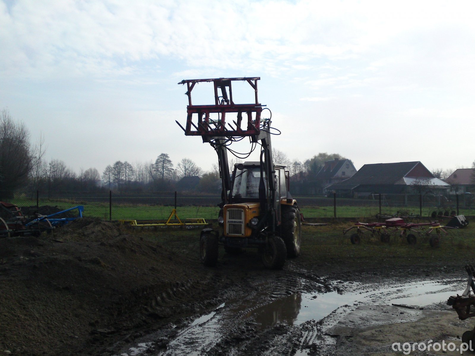

rolniku360 271 Opublikowano 1 Lutego 2014 witam czy możesz mi powiedzieć w jak wyciszyłeś swoją kabinę że masz w niej tak cicho wiem że zabudowałeś most to i ja robię ale jak zabudowałeś przód nie ruszając baku ? czymś go chyba okleiłeś możesz podać wszystko i jak to zrobiłeś bo mam tą samą kabinę ale jest bardzo głośno Odnośnik do komentarza https://www.agrofoto.pl/forum/gallery/image/464858-ursus-c-360/#findComment-1413965
sylwek23111 331 Opublikowano 2 Lutego 2014 miedzy bak a ostatnia glowice wlozylem maty wygluszajace 2cm okolo i pianka budowlana miedzy maske a bak do "syta'' Odnośnik do komentarza https://www.agrofoto.pl/forum/gallery/image/464858-ursus-c-360/#findComment-1414548
rolniku360 271 Opublikowano 2 Lutego 2014 a no dzięki a jak myślisz sama pianka trochę załatwi sprawę ? Odnośnik do komentarza https://www.agrofoto.pl/forum/gallery/image/464858-ursus-c-360/#findComment-1415274
sylwek23111 331 Opublikowano 2 Lutego 2014 Heh przekonasz sie sam pozdrawiam Odnośnik do komentarza https://www.agrofoto.pl/forum/gallery/image/464858-ursus-c-360/#findComment-1415347
rolniku360 271 Opublikowano 6 Lutego 2014 dało by radę żebyś zrobił zdjęcie mocowań tura do skrzyni bo ja myślę wywalić zbiornik powietrza a na takiej wysokości puścić ceówkę do przedniego wspornika i po drugiej stronie to samo Odnośnik do komentarza https://www.agrofoto.pl/forum/gallery/image/464858-ursus-c-360/#findComment-1420512
sylwek23111 331 Opublikowano 6 Lutego 2014 Mocowanie jest wykorzystane to samo co do kabiny. (jedynie nowe śruby 10mm 8.8 dałem ) przechodzi przez sprzęgło na wylot i do tego jest dospawane takie ucho z 4 utworami na 12mm śruby. i z drugiej strony to samo jest i dopiero są sanki takie uspawane od kołyski aż do samego mocowana kabiny do tych że otworów 4x12mm, Podesłał bym zdjęcie ale coś mi nie łaczy ostatnio usb do telefonu i lipa Odnośnik do komentarza https://www.agrofoto.pl/forum/gallery/image/464858-ursus-c-360/#findComment-1420687
sylwek23111 331 Opublikowano 6 Lutego 2014 Mocowanie jest wykorzystane to samo co do kabiny. (jedynie nowe śruby 10mm 8.8 dałem ) przechodzi przez sprzęgło na wylot i do tego jest dospawane takie ucho z 4 utworami na 12mm śruby. i z drugiej strony to samo jest i dopiero są sanki takie uspawane od kołyski aż do samego mocowana kabiny do tych że otworów 4x12mm, Podesłał bym zdjęcie ale coś mi nie łaczy ostatnio usb do telefonu i lipa Odnośnik do komentarza https://www.agrofoto.pl/forum/gallery/image/464858-ursus-c-360/#findComment-1420688
rolniku360 271 Opublikowano 7 Lutego 2014 no dobra poczekam na zdjęcie może ci się uda Odnośnik do komentarza https://www.agrofoto.pl/forum/gallery/image/464858-ursus-c-360/#findComment-1421972
