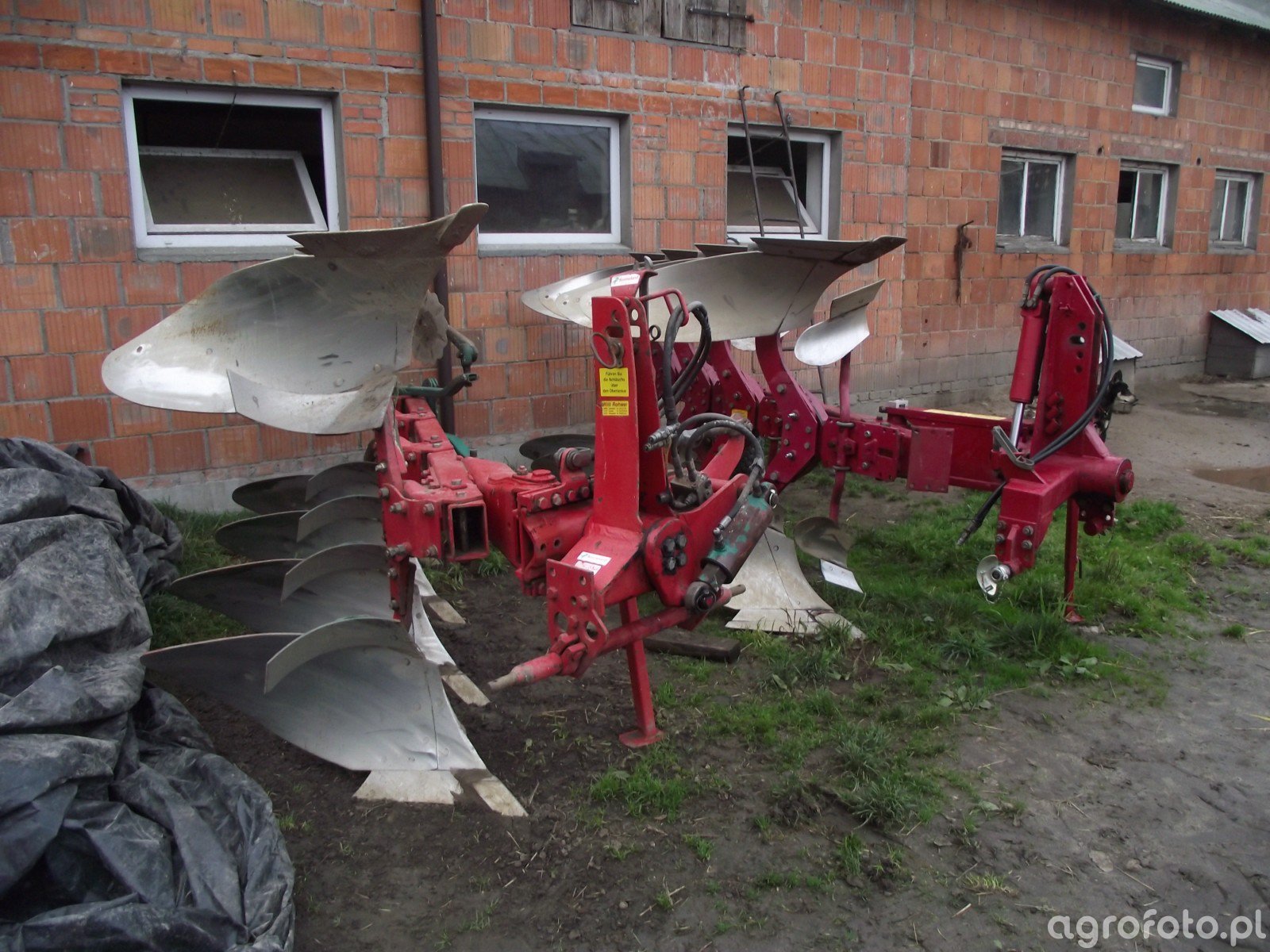

Grzesiek84 30 Opublikowano 5 Listopada 2013 który lepiej się sprawuje? Odnośnik do komentarza https://www.agrofoto.pl/forum/gallery/image/462913-kverneland-vd-85-kongskilde-variant-vps/#findComment-1316576
tomekgeo2 8 Opublikowano 5 Listopada 2013 jakie zapotrzebowanie mocy na taki sprzęt? Odnośnik do komentarza https://www.agrofoto.pl/forum/gallery/image/462913-kverneland-vd-85-kongskilde-variant-vps/#findComment-1316585
tomcioIZY 1 Opublikowano 5 Listopada 2013 @grzesiek84 i jeden i drugi się dobrze sprawuje lecz Kongskilde raczej lepszy od Kvernelanda @tomekgeo2 Tzn tak te pługi były rozstawione na szerokość 180 cm i śmigał z nimi MF 6150 (95 Km) a maksymalnie można je rozstawić na ok 200 cm Więc zapotrzebowanie mocy jest zróżnicowane zależy jak rozstawisz. Odnośnik do komentarza https://www.agrofoto.pl/forum/gallery/image/462913-kverneland-vd-85-kongskilde-variant-vps/#findComment-1316621
Bartek96 1 Opublikowano 5 Listopada 2013 co lepsze przedpłużki czy listwy ? Odnośnik do komentarza https://www.agrofoto.pl/forum/gallery/image/462913-kverneland-vd-85-kongskilde-variant-vps/#findComment-1316663
tomcioIZY 1 Opublikowano 5 Listopada 2013 I przedpłużki i listwy robią podobna robotę Odnośnik do komentarza https://www.agrofoto.pl/forum/gallery/image/462913-kverneland-vd-85-kongskilde-variant-vps/#findComment-1316685
tomekgeo2 8 Opublikowano 6 Listopada 2013 I na 180cm dawało sobie radę to 95KM bo mam Renie 93KM i nie wiem czy czórke czy trójke dużą wybrać jakie obtoty silnika i predkość masz przy oraniu ? Odnośnik do komentarza https://www.agrofoto.pl/forum/gallery/image/462913-kverneland-vd-85-kongskilde-variant-vps/#findComment-1316784
tomcioIZY 1 Opublikowano 6 Listopada 2013 Spokojnie daje sobie rade Twoja renówka tez powinna sobie dać rade a jeśli nie to można zmniejszy szerokość orki. a prędkość to tak między 7 - 8 km/h przy obrotach miedzy 1600 a 1800 Odnośnik do komentarza https://www.agrofoto.pl/forum/gallery/image/462913-kverneland-vd-85-kongskilde-variant-vps/#findComment-1316857
radson 5 Opublikowano 6 Listopada 2013 Ile taki Kverneland VD 85 może ważyć ? Bo może wymienimy kiedyś pług na takiego właśnie i chodził by wtedy z Zetorem Proxima 8441 na polach bez wzniesień. Odnośnik do komentarza https://www.agrofoto.pl/forum/gallery/image/462913-kverneland-vd-85-kongskilde-variant-vps/#findComment-1316895
tomcioIZY 1 Opublikowano 6 Listopada 2013 Waży ok 850 kg Odnośnik do komentarza https://www.agrofoto.pl/forum/gallery/image/462913-kverneland-vd-85-kongskilde-variant-vps/#findComment-1316962
Gość Profil usunięty Opublikowano 15 Grudnia 2013 Łooo to aresik 550 latałby aż miło z 4 skibowym.... sam nie wiem 3 czy 4 Odnośnik do komentarza https://www.agrofoto.pl/forum/gallery/image/462913-kverneland-vd-85-kongskilde-variant-vps/#findComment-1350574
instas 22 Opublikowano 31 Grudnia 2014 spokojnie 4 do aresa. Znajomy ma 550 i pług 4x50, ja do swojej 640 zakupiłem Agromasza 4x44 Odnośnik do komentarza https://www.agrofoto.pl/forum/gallery/image/462913-kverneland-vd-85-kongskilde-variant-vps/#findComment-1628424
DionizyZlotopolski 105 Opublikowano 7 Listopada 2016 Witam masz może kółko podporowe w kongskilde? Firma od której kupiłem pług mówi ze koła kopiujace są dopiero w 4 skibach a w 3 nie potrzeba I jak się ten pług sprawuje bo właśnie taki nabyłem Pozdrawiam Odnośnik do komentarza https://www.agrofoto.pl/forum/gallery/image/462913-kverneland-vd-85-kongskilde-variant-vps/#findComment-2024892
