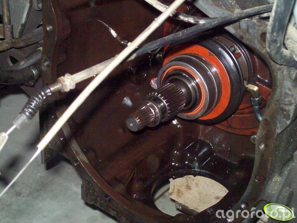

podczas remontu
pawelmf 307 Opublikowano 28 Lutego 2008 cześć sprzęgło w nim jest 1 czy 2 stopniowe Odnośnik do komentarza https://www.agrofoto.pl/forum/gallery/image/46160-mf-3060/#findComment-119827
rafik256 23 Opublikowano 29 Lutego 2008 cześć sprzęgło w nim jest 1 czy 2 stopniowe sprzęgło jest jednostopniowe od WOM masz oddzielne sprzęgło mokre wewnątrz skrzyni podobne do tego jakie jest przy przednim napędzie Odnośnik do komentarza https://www.agrofoto.pl/forum/gallery/image/46160-mf-3060/#findComment-120184
