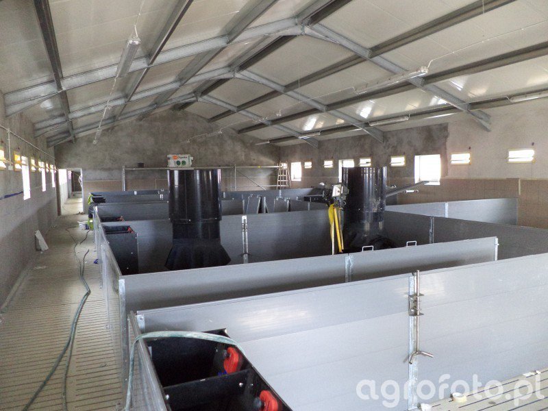

pawelec 89 Opublikowano 8 Października 2013 jaka wentylacja? Odnośnik do komentarza https://www.agrofoto.pl/forum/gallery/image/458064-tuczarnia/#findComment-1298615
pseudoagronom 34 Opublikowano 8 Października 2013 wentylacja dachowa trzy wentylatory ze sterownikem plus nawiewy scienne sterowane przez sterownik Odnośnik do komentarza https://www.agrofoto.pl/forum/gallery/image/458064-tuczarnia/#findComment-1298657
Avendrion 40 Opublikowano 9 Października 2013 Wyposażenie z polnetu? bo jeśli tak to się wpakowałeś Odnośnik do komentarza https://www.agrofoto.pl/forum/gallery/image/458064-tuczarnia/#findComment-1298995
konradfarmer 0 Opublikowano 11 Października 2013 jakie wymiary tej tuczarni? Odnośnik do komentarza https://www.agrofoto.pl/forum/gallery/image/458064-tuczarnia/#findComment-1299961
melon10641 1388 Opublikowano 15 Października 2013 @Avendrion dla czego mówisz, że jak polnet to się wpakował? Odnośnik do komentarza https://www.agrofoto.pl/forum/gallery/image/458064-tuczarnia/#findComment-1302543
MarcinFrac 2 Opublikowano 25 Grudnia 2013 Ja tez mam z polnetem nie miłe doswiadczenie ... wyposażali mi porodówke i odchowalnie wsumie inwestycja była podzielona na 3 terminy w ciagu roku i za każdym razem był jakiś problem nie dość ze ciągle przekładali mi termin realizacji to jeszcze zawsze czegoś brakło np rusztu , podciągów albo desek i potem jeszcze był problem kto to przywiezie. Tuczarnie wyposażał mi teraxim i o tej firmie to juz nie moge złego słowa powiedziec wszystko według terminu i bardzo sprawnie. Rozumiem ze montaż tez miałeś z tej firmy? (ładnie sie chłopaki uwijają ) a nie myślałes nad paszociągiem ? i zmniejszeniu ganka do minimum czyli jakies 70 cm ? Ja zrobiłem 90 cm i troche żałuje mogł być węższy. Dośc niecodzienne ustawienie kojcy dlaczego tak ? A z paśników będziesz średnio zadowolony . . . miałem takie w odchowalni i niestety szybko były zmienione bo strasznie duzo paszy było marnowane teraz mam paśniki na mokro i jest poprawa. Powiec mi jeszcze jedno te smoczki co są na ścianie sa całe z nierdzewki ? Bo tez takie mam i ostatnio zauważyłem po myciu ze mocowanie jest całe zardzewiałe . . . a byłem przekonany ze to nierdzewka i po nowym roku bede to wyjaśniał bo tuczarnia ma ok pół roku. Bardzo piękny obiekt bardzo fajnie ze wszystko w jednym budynku A z produkcja trzody startujesz od 0 ? Odnośnik do komentarza https://www.agrofoto.pl/forum/gallery/image/458064-tuczarnia/#findComment-1361164
pseudoagronom 34 Opublikowano 25 Grudnia 2013 ale się rozpisałes ;p wyposazenie z terraexim wykonali wszystko w tydz wiec spoko jest paszociag bedzie tylko paszarnie trzeba przerobic z zasiedniej chlewni poidla są z kwasowki wiec bedzie okey a produkcja byla w sasiednim budynku lecz juz skonczona w nowym budyku jest nowy material genetyczny z zakupu obecnie utrzymuje sie male stadko buhajow Odnośnik do komentarza https://www.agrofoto.pl/forum/gallery/image/458064-tuczarnia/#findComment-1361170
aandrzejww 0 Opublikowano 18 Stycznia 2014 Gdzie kupowales konstrukcje stalową i plyte warstwową Jaki koszt jak moge wiedziec Odnośnik do komentarza https://www.agrofoto.pl/forum/gallery/image/458064-tuczarnia/#findComment-1392568
pseudoagronom 34 Opublikowano 18 Stycznia 2014 Gdzie kupowales konstrukcje stalową i plyte warstwową Jaki koszt jak moge wiedziec konstrukcja stalowa jest z białegostoku a cynkowana w cynkomecie a kosztow nie moge podac bo wykonawca łatwil wszystkie koszty i szukał tanich producentów Odnośnik do komentarza https://www.agrofoto.pl/forum/gallery/image/458064-tuczarnia/#findComment-1392577
