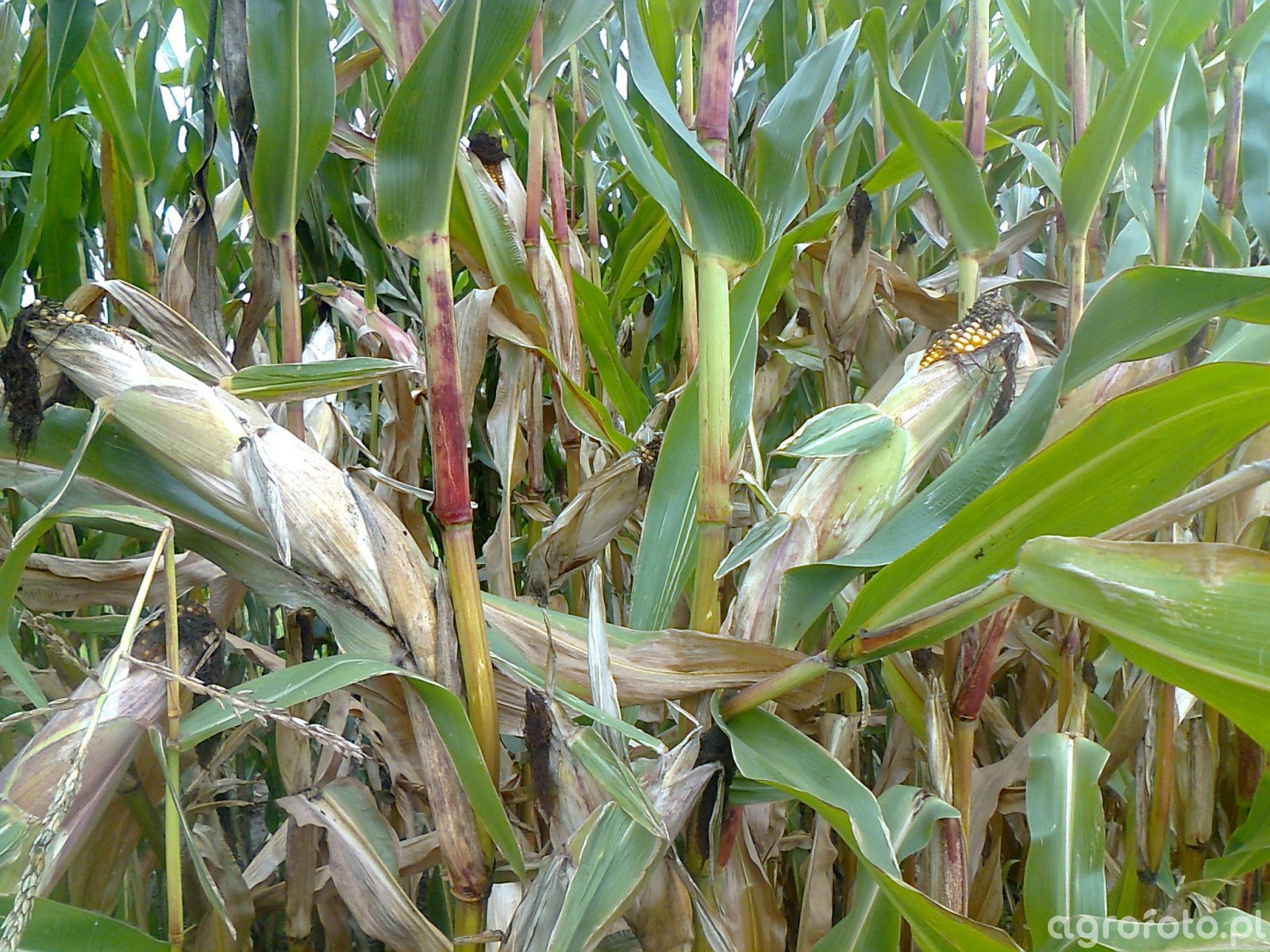

można już zbierać na ziarno ??
jarekmalina 5 Opublikowano 29 Września 2013 Widzę też omacnica się wkradła. Dużo masz połamanych łodyg w niej? U mnie w Ambrosini jest już stadium czarnej plamki i to znak, że można już zbierać. Tylko jak będziesz suszyć to może jeszcze trzeba poczekać żeby zbiło trochę procent wilgotności. Ja w tym tygodniu bede kosił na CCM. Odnośnik do komentarza https://www.agrofoto.pl/forum/gallery/image/456675-kukurydza-ambrosini/#findComment-1293860
Helenka12 0 Opublikowano 30 Września 2013 Trochę jest czym pryskać i kiedy żeby jej nie było w przyszłym roku ? Odnośnik do komentarza https://www.agrofoto.pl/forum/gallery/image/456675-kukurydza-ambrosini/#findComment-1294212
jarekmalina 5 Opublikowano 30 Września 2013 Nie wiedziesz z opryskiem w taką kukurydzę bo ma ponad 2m jak jest termin pryskania. Walka z omacnicą to jedynie przez odpowiednią agrotechnikę i dobór odmian czyli, dokładnie rozdrobnienie resztek, głęboka orka. Co do odmian to omacnica zazwyczaj wybiera odmiany wczesne, a jak widzisz Ambrosini ma FAO 220 więc jest wczesna i dlatego jest u mnie i u Ciebie też. Mam przez miedzę drugą odmianę o FAO 240 i omacnicy praktycznie nie ma a siane jednego dnia były. Także na przyszły rok będę chyba siał coś późniejszego. Aha i czytałem gdzieś że omacnica omija szerokim łukiem odmiany z firmy LG. Odnośnik do komentarza https://www.agrofoto.pl/forum/gallery/image/456675-kukurydza-ambrosini/#findComment-1294249
Helenka12 0 Opublikowano 30 Września 2013 Tak dokładniej to ma ponad 3,4m ale jak można pryskać jak jest duża od czego ? Może zastosuję w przyszłym sezonie Odnośnik do komentarza https://www.agrofoto.pl/forum/gallery/image/456675-kukurydza-ambrosini/#findComment-1294436
jarekmalina 5 Opublikowano 1 Października 2013 No właśnie raczej się nie da, tzn. jest specjalistyczny sprzęt do takich oprysków, ale powiem szczerze nie widziałem na żywo. Odnośnik do komentarza https://www.agrofoto.pl/forum/gallery/image/456675-kukurydza-ambrosini/#findComment-1294685
Helenka12 0 Opublikowano 1 Października 2013 A jakie nawozy dawałeś ?? Odnośnik do komentarza https://www.agrofoto.pl/forum/gallery/image/456675-kukurydza-ambrosini/#findComment-1294695
jarekmalina 5 Opublikowano 1 Października 2013 Przedsiewnie: Polifoska 6 - 300 kg/ha W rządki przy siewie 100kg/ha fosforanu amonu Pogłównie dawałem mocznik w dwóch dawkach po 18kg/ha rozpuszczony w opryskiwaczu razem z odżywką. I chyba na początku w fazie 4 liści szedł też mocznik w granulacie, tylko dokładnie nie pamiętam ile kg/ha. No i obornik dawałem pod Ambrosini ok 25t/ha. Odnośnik do komentarza https://www.agrofoto.pl/forum/gallery/image/456675-kukurydza-ambrosini/#findComment-1294710
Helenka12 0 Opublikowano 1 Października 2013 E to warunki miała super a na jakiej klasie ziemi ? Ja osobiście dawałam przed siewem yara-mila 7-21-28 potem 2 dawki odżywki Foliq P Odnośnik do komentarza https://www.agrofoto.pl/forum/gallery/image/456675-kukurydza-ambrosini/#findComment-1294764
jarekmalina 5 Opublikowano 1 Października 2013 IV i V ale omacnica mi ją strasznie wzięła... Jutro ją koszę. Ogólnie średnio jestem z niej zadowolony, kolby u Ciebie widzę chyba większe są. Na glinie słaba bo woda stała, a na piachu uschła i kolby malutkie, 1/3 tego co powinno być. Jutro napiszę jaki plon wydała. Odnośnik do komentarza https://www.agrofoto.pl/forum/gallery/image/456675-kukurydza-ambrosini/#findComment-1294833
Helenka12 0 Opublikowano 1 Października 2013 A kiedy siałeś ?? ja 2 maja Odnośnik do komentarza https://www.agrofoto.pl/forum/gallery/image/456675-kukurydza-ambrosini/#findComment-1294896
jarekmalina 5 Opublikowano 1 Października 2013 7 maja mam zdjęcia w galerii jak miała 5 tygodni Odnośnik do komentarza https://www.agrofoto.pl/forum/gallery/image/456675-kukurydza-ambrosini/#findComment-1294913
Helenka12 0 Opublikowano 1 Października 2013 A masz aktualne zdjęcie jak wygląda ? Odnośnik do komentarza https://www.agrofoto.pl/forum/gallery/image/456675-kukurydza-ambrosini/#findComment-1294930
roman05 10 Opublikowano 1 Października 2013 Miałem w tym roku odmianę LG 30.240 i omacnica jej nie ominęła, dużo było połamanych. Odnośnik do komentarza https://www.agrofoto.pl/forum/gallery/image/456675-kukurydza-ambrosini/#findComment-1294966
Helenka12 0 Opublikowano 1 Października 2013 Ja zbieram w sobotę zobaczymy jak będzie sypała Odnośnik do komentarza https://www.agrofoto.pl/forum/gallery/image/456675-kukurydza-ambrosini/#findComment-1294990
jarekmalina 5 Opublikowano 1 Października 2013 łodygi to pal je licho, ale kolby aby można było zebrać. Zdjęcia aktualnego nie mam, jutro może zrobię przed zbiorem jak nie zapomnę, ale nie jest tak zielona jak Twoja. Na glinie i piasku to już same badyle uschnięte można powiedzieć. Odnośnik do komentarza https://www.agrofoto.pl/forum/gallery/image/456675-kukurydza-ambrosini/#findComment-1295091
Helenka12 0 Opublikowano 1 Października 2013 ale ma już stadium czarnej plamki więc można zbierać Odnośnik do komentarza https://www.agrofoto.pl/forum/gallery/image/456675-kukurydza-ambrosini/#findComment-1295107
Helenka12 0 Opublikowano 2 Października 2013 jarekmalina i jak sypało ? Odnośnik do komentarza https://www.agrofoto.pl/forum/gallery/image/456675-kukurydza-ambrosini/#findComment-1295262
jarekmalina 5 Opublikowano 4 Października 2013 Sorki że dopiero teraz ale wczoraj uporałem się z ześrtowaniem ziarna. Otóż sypało 14t/ha przy wilgotności 40%. Jeszcze trochę mogła postać z tydzień. Nie wiem czy Twoja nie za wcześnie będzie koszona bo jest zieleńsza od mojej. Zapomniałem zrobić zdjęcia by było porównanie. Będziesz suszyć czy sprzedawać mokrą z pola? Odnośnik do komentarza https://www.agrofoto.pl/forum/gallery/image/456675-kukurydza-ambrosini/#findComment-1296157
Helenka12 0 Opublikowano 4 Października 2013 będę suszyć tylko ja mam taką maszynę że same kolby mi zbiera Odnośnik do komentarza https://www.agrofoto.pl/forum/gallery/image/456675-kukurydza-ambrosini/#findComment-1296184
jarekmalina 5 Opublikowano 4 Października 2013 I co potem z tymi wysuszonymi kolbami? Odnośnik do komentarza https://www.agrofoto.pl/forum/gallery/image/456675-kukurydza-ambrosini/#findComment-1296347
Helenka12 0 Opublikowano 4 Października 2013 łuskarka i na pasze Odnośnik do komentarza https://www.agrofoto.pl/forum/gallery/image/456675-kukurydza-ambrosini/#findComment-1296425
