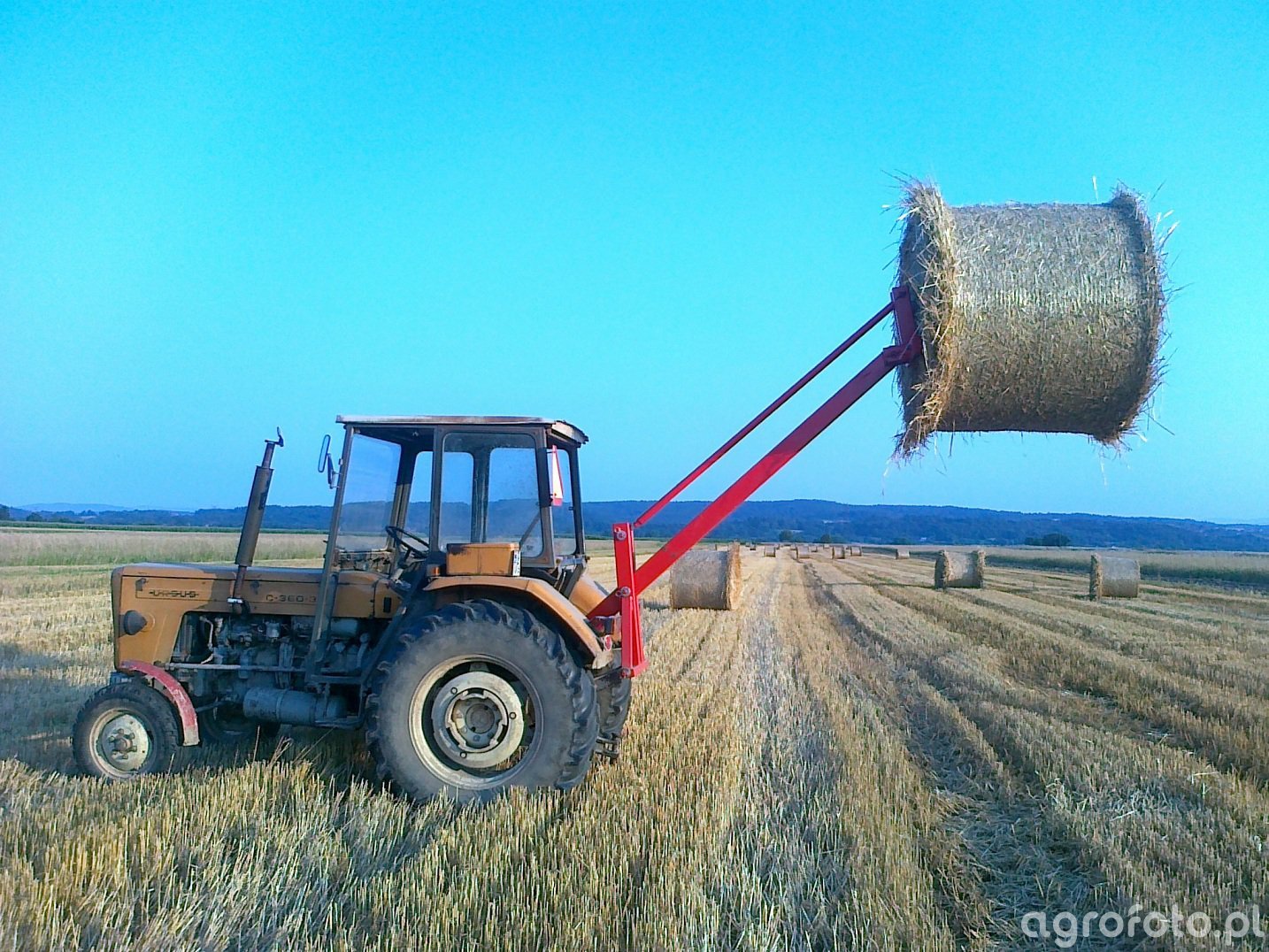

Faja sprawa tańsze niż tur ułoży 3 warstwy, przodu nic nie dźwiga
kitowiak 543 Opublikowano 11 Sierpnia 2013 Oj nie powiedział bym... ja podobnym zestawem wożę już prawie 10 lat.... i nie jest to zbyt wygodne jeśli ma się powyżej 200 bel... Odnośnik do komentarza https://www.agrofoto.pl/forum/gallery/image/448524-ladowacz/#findComment-1268790
ZAKU 2 Opublikowano 12 Sierpnia 2013 z jakiego materiału robiłeś i jaki wymiarkształtownika jeśli mogę wiedzieć Odnośnik do komentarza https://www.agrofoto.pl/forum/gallery/image/448524-ladowacz/#findComment-1268955
LUKASZ14 4 Opublikowano 13 Sierpnia 2013 kolego lepszy jest łamany przy traktorze i większy masz wtedy udźwig Odnośnik do komentarza https://www.agrofoto.pl/forum/gallery/image/448524-ladowacz/#findComment-1269689
kizak 2937 Opublikowano 14 Sierpnia 2013 Plus 500-600 zł . siłownik dwustronny ramię by nie wchodziło w kabinę,większy zakres działania,unieruchomić do zaczepu,to i lekko docisnąć by można B) ,tylko z poziomowaniem problem , by musiało przesuwać się wraz z siłownikiem,ma może ktoś jakieś sugestie? :blink: Odnośnik do komentarza https://www.agrofoto.pl/forum/gallery/image/448524-ladowacz/#findComment-1269871
krzysiekrolnik7 34 Opublikowano 7 Grudnia 2013 Ja miałem ponad 200 bali i jestem zadowolony wiadomo ze tur lepszy ale porządny tur kosztuje ponad 10 tys Odnośnik do komentarza https://www.agrofoto.pl/forum/gallery/image/448524-ladowacz/#findComment-1342102
Hubert21 11 Opublikowano 16 Grudnia 2014 Witam kolego mam pytanie dotyczące tego ładowacza chodzi mi o to z jakiego profila jest zrobiona główna rama ia na jakiej wysokości jest przymocowana główna rama względem belki zaczepowej Odnośnik do komentarza https://www.agrofoto.pl/forum/gallery/image/448524-ladowacz/#findComment-1619607
Gość Profil usunięty Opublikowano 17 Grudnia 2014 500-600zł to bardzo drogo jak na maszynę, która pracuje kilka dni w roku i służy tylko do jednego celu. Ładowacz jest dużo bardziej uniwersalny i nie kosztuje aż 10 tys. zł. Odnośnik do komentarza https://www.agrofoto.pl/forum/gallery/image/448524-ladowacz/#findComment-1620095
