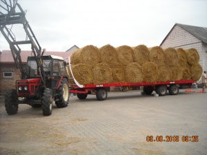

grzesiek5672 54 Opublikowano 11 Sierpnia 2013 Z kąd kolego jesteś ? Mój znajomy też robi taka maszynę tylko z kosiarki rotacyjnej ;p Odnośnik do komentarza https://www.agrofoto.pl/forum/gallery/image/448514-zetor-5211-scinarka-do-fasoli/#findComment-1268610
Cradle 31 Opublikowano 11 Sierpnia 2013 grzesiek5672 Lubelskie, pow. hrubieszowski. Odnośnik do komentarza https://www.agrofoto.pl/forum/gallery/image/448514-zetor-5211-scinarka-do-fasoli/#findComment-1268655
Piotruniu25 3769 Opublikowano 11 Sierpnia 2013 A ja myślałem gdzie zamontować trójkąta w swoim 5211,to teraz już wiem gdzie. Odnośnik do komentarza https://www.agrofoto.pl/forum/gallery/image/448514-zetor-5211-scinarka-do-fasoli/#findComment-1268668
Dom612 4 Opublikowano 14 Sierpnia 2013 cześć a czym bedziesz ją zbierał ? i czy mozesz jakieś fotki wstawić? Odnośnik do komentarza https://www.agrofoto.pl/forum/gallery/image/448514-zetor-5211-scinarka-do-fasoli/#findComment-1269902
Cradle 31 Opublikowano 14 Sierpnia 2013 Dom612 Witam, jak pogoda dopisze to omłot kombajnem zbożowym prosto z pokosów. Jak mi się uda jakieś zdjęcia porobić, to będę mógł dodać Odnośnik do komentarza https://www.agrofoto.pl/forum/gallery/image/448514-zetor-5211-scinarka-do-fasoli/#findComment-1270201
fasola 2 Opublikowano 27 Września 2013 A powiedz jak sprawuje się ta maszynka. ja jestem ze świętokrzyskiego i u nas nie ujrzysz takiej maszynki tylko takie z obrotowyn bębnem, ale one koszę 1 rządek i trzeba odrzucać taki na bok żeby skosić następny. A tu wygląda na to że nie trzeba niczego odgarniać. Czy ta ścinarka dokasza wszystkie krzaki fasoli, czy nadaje się do ścinania czerwonej fasoli posianej w rozstawie 45 cm? Czy nie młóci fasoli? Odnośnik do komentarza https://www.agrofoto.pl/forum/gallery/image/448514-zetor-5211-scinarka-do-fasoli/#findComment-1292935
Cradle 31 Opublikowano 29 Września 2013 fasola Sprawuje się bez zarzutów, fajnie tym się ścina fasolę. Trzeba szybciej z jeździć, z tzw. "pędem", wtedy ładnie docina prawie wszystkie krzaki. Ja jeżdżę Zetorem na 3 biegu szosowym i ok 1800 obr/min. U nas każda fasola jest posiana w rozstawie rzędów co 45 cm, tak jak buraki cukrowe. Także czy jaś, czy drobna i nawet czerwona red kidney, siane głównie są siewnikami pneumatycznymi o takim rozstawie sekcji wysiewających. Ścinarka przedstawiona na zdjęciu, zbiera 3 rządki, i układa je w wąski pokos, także ciągnik w następnym przejeździe mieści się i nie trzeba nic odrzucać. Kilkanaście lat temu takie ścinarki były robione na 2 rządki i wtedy była potrzeba odrzucania po każdym przejeździe, zapewne tak jak jest to u Was. Jeśli chodzi o tzw. "młócenie" to wszystko zależy od warunków pogodowych, czyli od rosy porannej. W obecnym sezonie wegetacyjnym, u nas panowała susza, zbiory fasoli zaczęły się o miesiąc wcześniej. I kosić ścinarkami jedynie można było wcześnie rano, o godzinie 4 już się kosiło, bo jeszcze była rosa i nie "młóciło", ale dłużej jak do 9 godz. i później rosa obsychała. Niektórzy u nas też posiadają ścinarki na bębny, przypominają one budową kosiarki bębnowe do trawy. Napęd jest silnikami hydraulicznymi. Ale takie cudo kosztuje ok 5 000 PLN, dlatego większość plantatorów którzy uprawiają fasolę, wykorzystuje takie ścinarki, które można wykonać za niewielkie pieniądze A efekt zbioru nie ustępuje bębnowym. Odnośnik do komentarza https://www.agrofoto.pl/forum/gallery/image/448514-zetor-5211-scinarka-do-fasoli/#findComment-1293551
fasola 2 Opublikowano 30 Września 2013 Dzięki za odpowiedź, pytałem ze względu na to że chcę pojechać w Wasze strony nabyć taki sprzęt. Ja uprawiam fasolę red kindley i zawsze ją koszę z rosą bo później młóci się przy koszeniu. Te nasze ścinarki są jedno lub 2 bębnowe zapinane z tyłu do ciągnika, coś jak rotacyjna. Przy jednobębnowej trzeba ścięty rządek odwalić na bok, żeby skosić drugi, dwubębnowa kosi jak rotacyjna skupiając ścięte 2 rządki do środka i tu nie ma potrzeby odrzucania ale minusem jest że nagarnia też dużo ziemi ( często ścięta fasola jest przysypana). Myślę o zakupie ścinarki Waszego pomysłu, bo liczę na szybszą pracę nie wymagającą angażowania dodatkowych osób. W tym sezonie miałem 1,5 ha fasoli red kindley i największym problemem było jej koszenie. Najpierw musiałem kosą odkosić 5 rzędów, później najmowałem 3 osoby + ja + teść który jeździł ciągnikiem ze ścinarką 1 bębnową. Zajęło nam to 3 dni po 5 godzin. Dość sporym problemem było najęcie chętnych do pracy . Teraz siedzę i wybieram groszki, pocieszająca jest ich cena; obecnie 6,4 zł z vat. U nas też była susza i wszystko się przyśpieszyło, plon miałem nie za duży 2200 kg z 1,5 ha ale z 0,5 ha ziemia z nawozami spłynęła po intensywnej ulewie. A nadmienie jeszcze że zajmuję się fasolą 2 sezon, więc dopiero się uczę. Więcej jak 2 ha nie będę sadził, bo nie mam tyle pola ale w taką ścinarkę mogę zainwestować tym bardziej że można ją kupić za 1,5 tys dlatego jeszcze raz dziękuję za info. Odnośnik do komentarza https://www.agrofoto.pl/forum/gallery/image/448514-zetor-5211-scinarka-do-fasoli/#findComment-1294679
