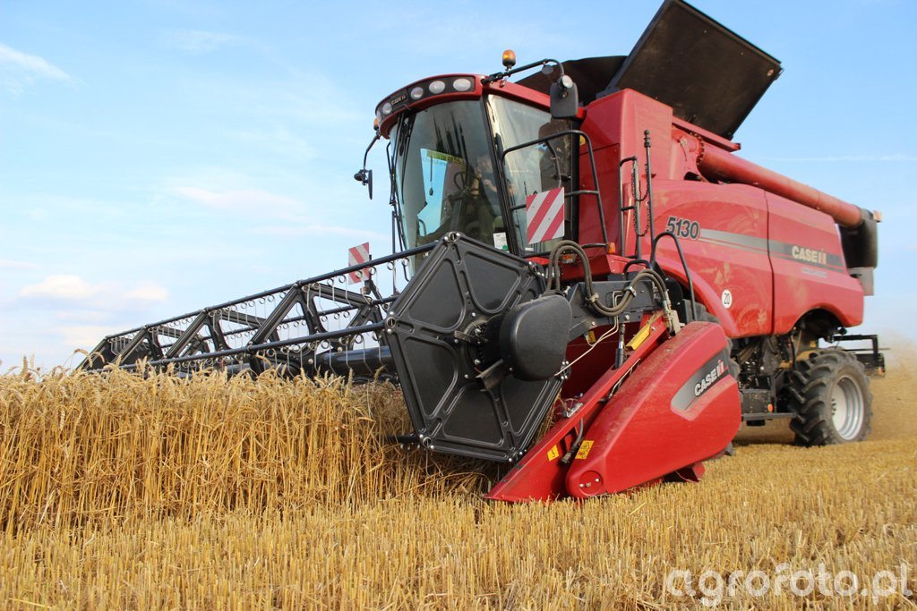

Co widzimy na zdjęciu Case 5130?
Kombajn Case 5130 pracuje na polu podczas zbioru zboża, korzystając z potężnego silnika o mocy 299 KM, który zapewnia niezbędną siłę do efektywnego działania. Dzięki zastosowaniu rotorowego systemu omłotu, maszyna oferuje wysoką przepustowość, pozwalając na sprawną obróbkę dużej ilości plonów. Pojemność zbiornika na ziarno wynosząca 8 800 litrów umożliwia długie przejazdy robocze bez konieczności częstego rozładunku. Kombajn wyposażony jest w 6-metrowy heder do zbóż, co gwarantuje szeroki zasięg i efektywne koszenie roślin na dużych areałach. Dzięki tym zaawansowanym rozwiązaniom technicznym, Case 5130 reprezentuje nowoczesną technologię w rolnictwie, przeznaczoną do zapewnienia wysokiej wydajności pracy w polu.
Heder praktycznie taki sam jak w New Hollandzie :D Jedyną różnicą jest umiejscowienie po innej stronie hydraulicznego napędu motowideł, poza kolorem oczywiście
Mam też pytanie, czy jest możliwość pozostawienia słomy tym Case'em? Ostatnio na targach podobnego oglądałem, to dziwnie miał zamontowaną sieczkarnię (dokładnie nad sitami), i zastanawiam się w jaki niby sposób miałby on układać słomę w pokos?
Hehe zgadza się kolego :) Heder to dzieło New hollanda.
Jest taka możliwość :) Wystarczy zmniejszyć na kole pasowym obroty sieczkarni. Wtedy sieczkarnia pełni funkcje odrzutnika słomy. Przy dolnych talerzach jest osłona którą się wsuwa i wysuwa. Gdy wysuniemy tą osłonę to zakryje talerze dzięki czemu nie będzie rozpylać tylko układać na pokos :)
Nie ukrywam że po case nie ma zawiele słomy ze względu rotora, ale zawsze istnieje taka możliwość :)
