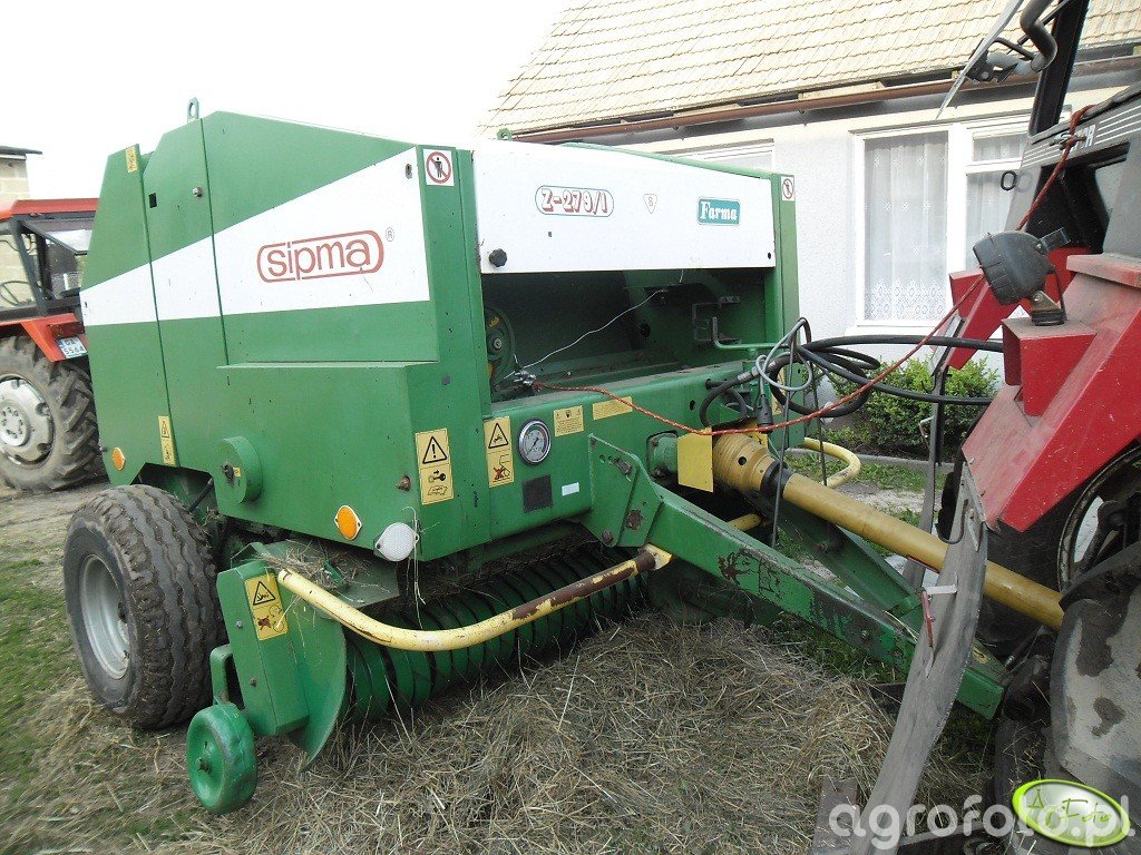

Zauważyłem ostatnio że komora jak jest otwarta to powolutku opada a ten olej z siłowników przelewa się do siłowników podbieraka dzięki czemu on tez opada ...
Domyślam się że poszły oringi na trójzaworze, czy w takiej sytuacji w trakcie dobijania beli komora może się otwierać jak jest tam taka nie szczelność ? wink.png

jeżeli byłoby tak jak piszesz to podbieracz by nie opadał tylko się unosił bo zwiększałoby się ciśnienie w siłownikach podbieracza (tam są siłowniki jednostronnego działania), a to jest niemożliwe, za małe ciśnienie. widocznie faktycznie poszły oringi na rozdzielaczu w prasie, ale i w ciągniku najwyraźniej puszcza rozdzielacz bo ciśnienie uchodzi i olej wraca do ciągnika. w takim wypadku komora będzie się otwierać przy dobijaniu
