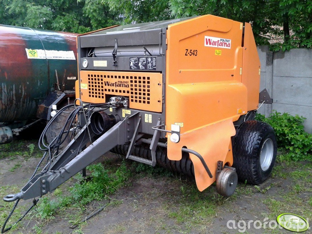

Farmtrac685DT 18 Opublikowano 4 Czerwca 2013 Czyżby Ci siatke podwijało? Odnośnik do komentarza https://www.agrofoto.pl/forum/gallery/image/436426-oslony-w-warfamie-z-543/#findComment-1233257
nuszka007 65 Opublikowano 5 Czerwca 2013 Ależ skąd Odnośnik do komentarza https://www.agrofoto.pl/forum/gallery/image/436426-oslony-w-warfamie-z-543/#findComment-1233825
Kamil1998 92 Opublikowano 5 Czerwca 2013 Czy po tej modyfikacji owija ci belki od brzegu do brzegu? Bo u mnie jest problem z tym,że zazwyczaj owija bardziej lewy bok niż prawy i to jest wkur.... Odnośnik do komentarza https://www.agrofoto.pl/forum/gallery/image/436426-oslony-w-warfamie-z-543/#findComment-1233894
nuszka007 65 Opublikowano 9 Czerwca 2013 Wina prowadnicy rozprowadzającej siatkę. Osłona zapobiega tylko wywiewaniu siatki, nie ma bezpośrednio wpływu na owinięcie balota. Jestem na etapie doskonalenia aparatu od siatki, póki co wstawiłem dodatkowy pręt, zdjęcie w galerii, który niewątpliwie poprawia rozprowadzanie siatki i jej owijanie na balocie. Jednak to jeszcze nie jest to Odnośnik do komentarza https://www.agrofoto.pl/forum/gallery/image/436426-oslony-w-warfamie-z-543/#findComment-1235766
vojt4s 3 Opublikowano 12 Czerwca 2013 kolego jesli moge ci poradzic to zamontuj wentylatory od poloneza 2 szt nad siatką aby strumien powietrza rownomiernie rozprowadził siatkę. Tez mialem ten problem ale w sipmie. Odnośnik do komentarza https://www.agrofoto.pl/forum/gallery/image/436426-oslony-w-warfamie-z-543/#findComment-1237605
nuszka007 65 Opublikowano 12 Czerwca 2013 Przerost formy nad treścią trochę mi się wydaje, choć pomysł fajny Odnośnik do komentarza https://www.agrofoto.pl/forum/gallery/image/436426-oslony-w-warfamie-z-543/#findComment-1237611
vojt4s 3 Opublikowano 12 Czerwca 2013 Ale przynajmniej bele są równo owninięte i praktycznie zero przestojów, wentylatory także zapobiegaja nagromadzeniu kurzu itp. Niestety polscy inzynierowie nie przewidzieli warunków w jakich bedzie sie pracowało, tylko testuja sprzęty na hali Odnośnik do komentarza https://www.agrofoto.pl/forum/gallery/image/436426-oslony-w-warfamie-z-543/#findComment-1237651
nuszka007 65 Opublikowano 12 Czerwca 2013 Na to się nic nie poradzi... Kiedyś nawet o pneumatyce myślałem, w razie podwinięcia siatki. Wiesz, zaworek w ciągniku, albo jakaś cewka z zaworem i przycisk Odnośnik do komentarza https://www.agrofoto.pl/forum/gallery/image/436426-oslony-w-warfamie-z-543/#findComment-1237654
vojt4s 3 Opublikowano 12 Czerwca 2013 Tez myslalem nad tym, ale stwierdziłem ze za maly strumień powietrza generuje dysza. Odnośnik do komentarza https://www.agrofoto.pl/forum/gallery/image/436426-oslony-w-warfamie-z-543/#findComment-1237657
nuszka007 65 Opublikowano 12 Czerwca 2013 To kilka dysz, ze 4 powinny styknąć Odnośnik do komentarza https://www.agrofoto.pl/forum/gallery/image/436426-oslony-w-warfamie-z-543/#findComment-1237659
