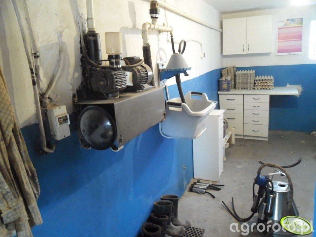

Witam ;)
Przede mną wezwanie uruchomić tą dojarkę w pełni do działania, wszystkie węże oczywiście wymienię, powiedźcie jakie brakują, ponoć brakuje tu jakiś pulsator, czy jest on łatwo dostępny ? Jak oczyścić rury które ssają powietrze które znajdują się nad krowami, bo ponoć były przypadki że krowa kanę przewróciła i zassało mleko ... Dojarka ogółem jest na chodzie, mało używana, ;)
Jaki olej się do niej stosuje ?
Sprzęt nie używany od 2003 roku więc się nie dziwcie że w takim a nie innym stanie, liczę na sensowne wypowiedzi :)
http://allegro.pl/pulsator-reg-z-wydrukiem-gwarancja-9-miesiecy-i3264327490.html Jak widać pulsatory nie są już tak drogie ;-) Fakt, że nie nowy ale różnicy wielkiej nie ma poza ceną. Jeśli rury nie masz dużo, możesz wymienić. U Nas zawsze się płukało instalacje wodą jeśli zdarzyło się już, że krowa bańkę wywaliła, oczywiście instalacja ze "spadkiem" wiec i woda zleciała ;-)
Więc tak:
- co do czyszczenia rur wystarczy że puścisz jednym końcem wodę pod ciśnieniem- takie czyszczenie starczy ci przy tej ilości krów na 2 lata
- kurki na rurach jeżeli są całe nie połamane to wymienia się tylko gumki w środku (nie ma co się pchać w koszty bo to nie tanie rzeczy) ale przedtem włącz dojarkę i sprawdź czy nie syczą
- pulsatory (oj ile to już u mnie te za 200zł nawet roku nie pochodziły dobrze że na gwarancji) oryginalne dużo lepsze moje to już po regeneracji
- olej to Lux 10
- brakujące części to : pulsator http://allegro.pl/pulsator-pneumatyczny-60-40-nowy-i3228314532.html lub lepszy http://allegro.pl/zaq-pulsator-hp-101-delaval-hydropneumatyczny-i3226339888.html , zawór zwrotny http://allegro.pl/zawor-zwrotny-pokrywy-i3224873154.html, adapter http://allegro.pl/adapter-do-pulsator-pneumatyczny-60-40-i3241057644.html - zazwyczaj to powinno być w zestawie dostosowane do pulsatora
- aby podłączyć bańkę (jak już skompletujesz pulsator) to pod adapter podłączasz przewód z podciśnieniem (a nie jak na focie ta czarna rurka powinna być specjalna przezroczysta http://allegro.pl/przewod-mleczny-dojarka-pcv-2-4-m-i3229585725.html) łączysz ją kolektor dolny z pokrywą bańki (z boku metalowa rureczka)
