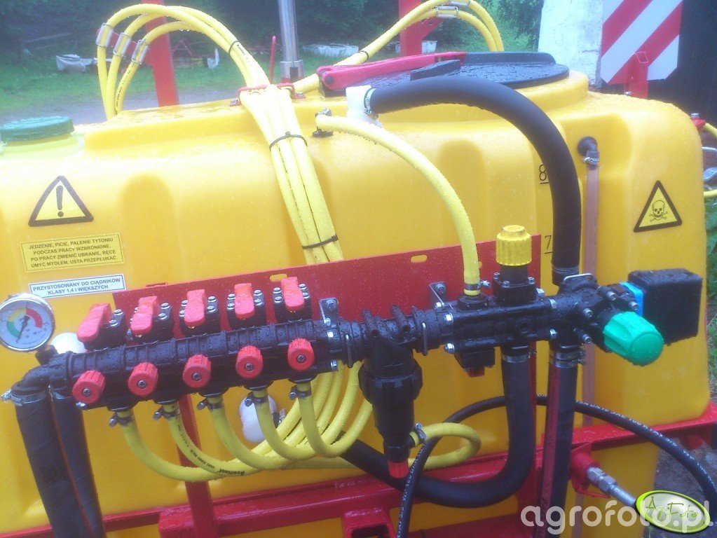

ktoś mi powie jak ustawić te dwa pokrętła bo instrukcja oczywiście tego nie zawiera.
Lukasz48 3 Opublikowano 29 Maja 2013 Mam taki sam zawór w Burym. Podaj jakiś mail to podeśle Ci fragment instrukcji o regulacji tego zaworu. Odnośnik do komentarza https://www.agrofoto.pl/forum/gallery/image/435216-tad-len-815/#findComment-1229950
Sadek 1518 Opublikowano 29 Maja 2013 Gdzieś już opisywałem, Ja robię to tak :żółty na max wkręcam a zielony wykręcam, włączamy napęd pompy i ustalamy obroty wałka (ok. 540 obr/min) i zielonym ustawiam ciśnienie max tzn. robocze np. 3 bary to max mam ustawione na 4,5 bara i żółtym już regulujemy ciśnienie robocze jakie nam potrzebne. Robię tak z własnego doświadczenia bo instrukcji nigdy nie czytałem od tego zaworu gdyż zawór miałem zmieniany i instrukcji brak. Mam taki sam zawór w Burym. Podaj jakiś mail to podeśle Ci fragment instrukcji o regulacji tego zaworu. To i ja się piszę na ten fragment. Odnośnik do komentarza https://www.agrofoto.pl/forum/gallery/image/435216-tad-len-815/#findComment-1229955
Sadek 1518 Opublikowano 29 Maja 2013 Nie wiem jak usunąć pusty komentarz ? Odnośnik do komentarza https://www.agrofoto.pl/forum/gallery/image/435216-tad-len-815/#findComment-1229962
Lukasz48 3 Opublikowano 29 Maja 2013 https://www.dropbox.com/s/mubgtzexhcavxhs/BURY%20regulacja%20zaworu.pdf?v=1rc- Proszę bardzo. Z tego linka pobierzecie fragment o regulacji zaworu. Odnośnik do komentarza https://www.agrofoto.pl/forum/gallery/image/435216-tad-len-815/#findComment-1229976
Sadek 1518 Opublikowano 29 Maja 2013 Serdeczne dzięki, jakie masz ustawione ciśnienie max (instrukcja wspomina o 10 barach) a Ja ma ok. 4,5 bara i zastanawiam się czy ciśnienie max ma na coś wpływ ? Odnośnik do komentarza https://www.agrofoto.pl/forum/gallery/image/435216-tad-len-815/#findComment-1229984
Root Admin yacenty 5150 Opublikowano 29 Maja 2013 na to że rozrywa węże. Miałem za duże i potrafiło mi dwa razy rozerwać wąż od pompy do zaworu bezpieczeństwa! Odnośnik do komentarza https://www.agrofoto.pl/forum/gallery/image/435216-tad-len-815/#findComment-1229988
Lukasz48 3 Opublikowano 29 Maja 2013 Mam tak jak instrukcja nakazuje 10ba, ale zastanawiam się czy nie zmniejszyć do 5bar i od zmniejszonego jeszcze raz wszystko ustawić bo teraz pompa dość głośno pracuje i cała się trzęsie mocno. Ogólnie ciśnienie robocze na jakim pryskam mam ustawione na 3 bary i uzyskuje dawkę 200l/ha na niebieskich dyszach. Odnośnik do komentarza https://www.agrofoto.pl/forum/gallery/image/435216-tad-len-815/#findComment-1229997
Taurus83 998 Opublikowano 29 Maja 2013 dzięki za informacje i linka z instrukcją może mi ktoś napisać jakieś ogólne zasady użytkowania i ustawiania opryskiwacza? na co zwracać uwagę żeby nie narobić kaszany? czy ciecz musi się cały czas mieszać nim zaczniemy oprysk na polu? robicie kalibracje tak jak pisze w instrukcji z mieżeniem prędkości na 100 metrach? 200l to optymalna ilość wody dla każdego środka chemicznego czy patrzyć na to co jest napisane na etykiecie produktu? może to sie wydac komuś śmieszne nigdy wcześniej nie miałem opryskiwacza (tzn. mieliśmy z 8 lat temu ale ciężko było to nazwac opryskiwaczem i omijałem go z daleka) Odnośnik do komentarza https://www.agrofoto.pl/forum/gallery/image/435216-tad-len-815/#findComment-1230025
allum258 7 Opublikowano 13 Czerwca 2013 ja mam taki zawór w TL 615 to chłopak z serwisu kazał ten zielony wkręcić do końca i później 4 pełne obroty odkręcić a tym żółtym ustawiać ciśnienie i wszystko jest ok Odnośnik do komentarza https://www.agrofoto.pl/forum/gallery/image/435216-tad-len-815/#findComment-1238238
PaWeL07 351 Opublikowano 14 Czerwca 2013 W instrukcji obsługi do Tadka właśnie jest tak to opisane jak przedstawił kolega wyżej. Ja tak właśnie zrobiłem w swoim. Odnośnik do komentarza https://www.agrofoto.pl/forum/gallery/image/435216-tad-len-815/#findComment-1238434
bialy2005 585 Opublikowano 27 Marca 2014 no własnie w tadku tak ucza regulacji czyli zielonu 3,5-4 obroty wykrecic a pónij zóltym regulowac cisnienie robocze. Mam identyczny rozdzielacz w 815 tadka. Odnośnik do komentarza https://www.agrofoto.pl/forum/gallery/image/435216-tad-len-815/#findComment-1471707
