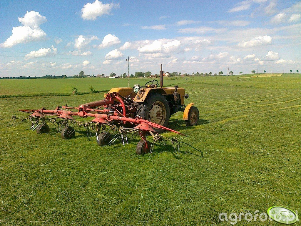

4porucznik01 15 Opublikowano 22 Maja 2013 jak C-330 radzi sobie ?? Odnośnik do komentarza https://www.agrofoto.pl/forum/gallery/image/433961-ursus-c-330-i-pottinger/#findComment-1225986
Dodi 605 Opublikowano 22 Maja 2013 Również jestem tego ciekaw. Jak sobie radzi w sytuacjach gdy trawy na pokosach jest znacznie więcej niż tu na zdjęciu? B) Odnośnik do komentarza https://www.agrofoto.pl/forum/gallery/image/433961-ursus-c-330-i-pottinger/#findComment-1226023
czesiek 21 Opublikowano 22 Maja 2013 Bez większych problemów Pod względem mocy braków nie ma, ale ciśnienie, a raczej jego niedostatek powoduje problemy ze składaniem. Trzeba po prostu ręcznie pomagać. W c-360 niestety jest tak samo Odnośnik do komentarza https://www.agrofoto.pl/forum/gallery/image/433961-ursus-c-330-i-pottinger/#findComment-1226281
kokoman0 327 Opublikowano 24 Maja 2013 Ja u siebie felle th520 c328 składam bez problemów na nawet wolnych obrotach z tym, że wstawiłem większą pompę a na hydraulice mam ustawione 160atm. Odnośnik do komentarza https://www.agrofoto.pl/forum/gallery/image/433961-ursus-c-330-i-pottinger/#findComment-1226887
czesiek 21 Opublikowano 24 Maja 2013 Nominalnie w c-330 jest 110atm a w c-360 120 i tu pies pogrzebany. W belarusie przy większym ciśnieniu nie ma problemów. Wszystkie nowe ciągniki mają minimum 150 atm. więc wszystko chodzi jak należy Odnośnik do komentarza https://www.agrofoto.pl/forum/gallery/image/433961-ursus-c-330-i-pottinger/#findComment-1227256
