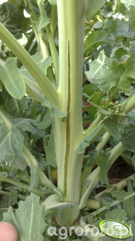

Co to może być? Jakie mogą być przyczyny pękania łodyg, a także czym może to skutkować?
FisKars 3 Opublikowano 1 Maja 2013 na chowacza to raczej nie wygląda, może przymrozek Odnośnik do komentarza https://www.agrofoto.pl/forum/gallery/image/430215-pekanie-lodygi-w-rzepaku/#findComment-1213943
pracus74 16 Opublikowano 1 Maja 2013 Podobno jak mało boru jest to dlatego pęka ale u siebie bor stosowałem i tez trafia się rzepak z peknieta ladygą i to ten najladniejszy. Może dlatego ze szybko rosnie bo w słabych rzepakach nie ma tego. A na plon to raczej nie ma wpływu. Odnośnik do komentarza https://www.agrofoto.pl/forum/gallery/image/430215-pekanie-lodygi-w-rzepaku/#findComment-1213946
atomik 148 Opublikowano 1 Maja 2013 jeżeli ma dostatek azotu i szybko rośnie to od tego są pęknięcia chyba że brakuje też boru. ja na jesieni daje 100 g a na wiosnę 300 g i przedsiewnie idzie bor w lubofosie Odnośnik do komentarza https://www.agrofoto.pl/forum/gallery/image/430215-pekanie-lodygi-w-rzepaku/#findComment-1213950
Root Admin yacenty 4974 Opublikowano 1 Maja 2013 za dobre warunki - za szybko rośnie, mieliśmy tak 2 czy 3 lata temu Odnośnik do komentarza https://www.agrofoto.pl/forum/gallery/image/430215-pekanie-lodygi-w-rzepaku/#findComment-1213969
cedox 14 Opublikowano 1 Maja 2013 Kilka dni wcześniej dostał 250kg/ha Saletrosanu i w jednym zabiegu Foliq z borem (ponad 300g), Foliq siarkowy, Toprex 0,5l/ha i Dursban 0,6l/ha więc to chyba nie przez brak boru. Odnośnik do komentarza https://www.agrofoto.pl/forum/gallery/image/430215-pekanie-lodygi-w-rzepaku/#findComment-1214207
Root Admin yacenty 4974 Opublikowano 1 Maja 2013 myslisz ze bor dany kilka dni temu jest od razu dostepny w całej roślinie? no proszę cię Odnośnik do komentarza https://www.agrofoto.pl/forum/gallery/image/430215-pekanie-lodygi-w-rzepaku/#findComment-1214210
rafto 34 Opublikowano 1 Maja 2013 Lepiej żebyś miał duże opady deszczu bo ten saletrosan długo poleży Odnośnik do komentarza https://www.agrofoto.pl/forum/gallery/image/430215-pekanie-lodygi-w-rzepaku/#findComment-1214265
Adam3553 194 Opublikowano 2 Maja 2013 Za dużo soków ma w łodydze bo sprzyjają ku temu warunki (nawozy + woda pod dostatkiem) i łodygę rozrywa, u mnie też takie coś występuje, ale nie zwracam na to uwagi. Nie skutkuje to niczym, rośnie dalej, po pewnym czasie to zaschnie, a łodyga się zrośnie. Pozostanie tylko ślad po pęknięciu (jak blizna na ręce). Odnośnik do komentarza https://www.agrofoto.pl/forum/gallery/image/430215-pekanie-lodygi-w-rzepaku/#findComment-1214485
rafal13113 144 Opublikowano 3 Maja 2013 ślad i drzwi do infekcji grzybowych co niedopilnowane skutkuje już zniżką plonu ale po toprexie to możesz spać spokojnie do następnego zabiegu Odnośnik do komentarza https://www.agrofoto.pl/forum/gallery/image/430215-pekanie-lodygi-w-rzepaku/#findComment-1215899
Michalmeer 495 Opublikowano 27 Kwietnia 2015 Po prostu ma dużo azotu i szybko rośnie , dlatego łodygi pękają , u nie też tak jest , nic mu nie będzie Odnośnik do komentarza https://www.agrofoto.pl/forum/gallery/image/430215-pekanie-lodygi-w-rzepaku/#findComment-1710119
radeklegia 24 Opublikowano 1 Maja 2015 też tak mam w rzepaku bardzo szybko rośnie odmiana sy kolumb trzeba mieć nadzieje że nie bedzie od tego wylegać bo warunki ma dobre do rozwijania się. Odnośnik do komentarza https://www.agrofoto.pl/forum/gallery/image/430215-pekanie-lodygi-w-rzepaku/#findComment-1712308
