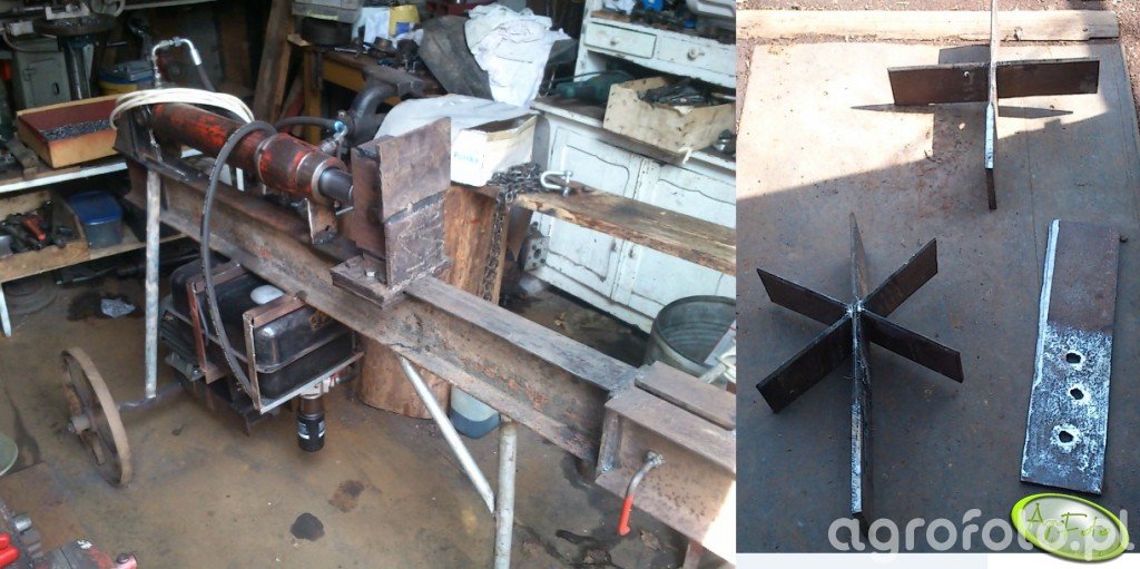

Skok 40cm nacisk ponad 9 ton, łupie na 2/4/6 części. 2.2kW 2900obr. Tak to działa:
ukasz 58 Opublikowano 22 Kwietnia 2013 Jakieś sękate próbowałeś łupać? Odnośnik do komentarza https://www.agrofoto.pl/forum/gallery/image/428220-luparka-hydrauliczna-9-ton/#findComment-1208333
Gość Profil usunięty Opublikowano 23 Kwietnia 2013 wolno bardzo chodzi Odnośnik do komentarza https://www.agrofoto.pl/forum/gallery/image/428220-luparka-hydrauliczna-9-ton/#findComment-1208518
wlatcakomaruf 19 Opublikowano 23 Kwietnia 2013 Jakieś tam sękate było ale myślę, że nie będzie problemu, teraz są inaczej kliny zaostrzone i całość jest pod nieco innym kątem, idzie lepiej, mniejszy opór stawia. Chodzi powoli bo pompa mała, innej nie miałem a do tej silnik 2,2 jest jak znalazł na te ciśnienie (190 bar dochodzi). W praktyce wyszło 2 m3/h i 1 kWh zużytej energii. Z całości jestem zadowolony. Odnośnik do komentarza https://www.agrofoto.pl/forum/gallery/image/428220-luparka-hydrauliczna-9-ton/#findComment-1208685
pioter1024 22 Opublikowano 23 Kwietnia 2013 Elegancka taka łuparka. Ułatwia życie cżłowiekowi Odnośnik do komentarza https://www.agrofoto.pl/forum/gallery/image/428220-luparka-hydrauliczna-9-ton/#findComment-1208732
ukasz 58 Opublikowano 23 Kwietnia 2013 szkoda tylko że podczas cofania musisz trzymać dźwignie. Robota szybciej by szła bo w tym czasie drugi byś już przygotował to łupania Odnośnik do komentarza https://www.agrofoto.pl/forum/gallery/image/428220-luparka-hydrauliczna-9-ton/#findComment-1208901
wlatcakomaruf 19 Opublikowano 24 Kwietnia 2013 Dokładnie, ale taka opcja w rozdzielaczu to +100 a tak to ojciec steruje, ja latam 29.04.2013 : sęk Odnośnik do komentarza https://www.agrofoto.pl/forum/gallery/image/428220-luparka-hydrauliczna-9-ton/#findComment-1209189
zbyszekbrzuze 299 Opublikowano 2 Maja 2013 Ale filtr oleju to jak dla mnie przerost formy nad treścią Odnośnik do komentarza https://www.agrofoto.pl/forum/gallery/image/428220-luparka-hydrauliczna-9-ton/#findComment-1214511
