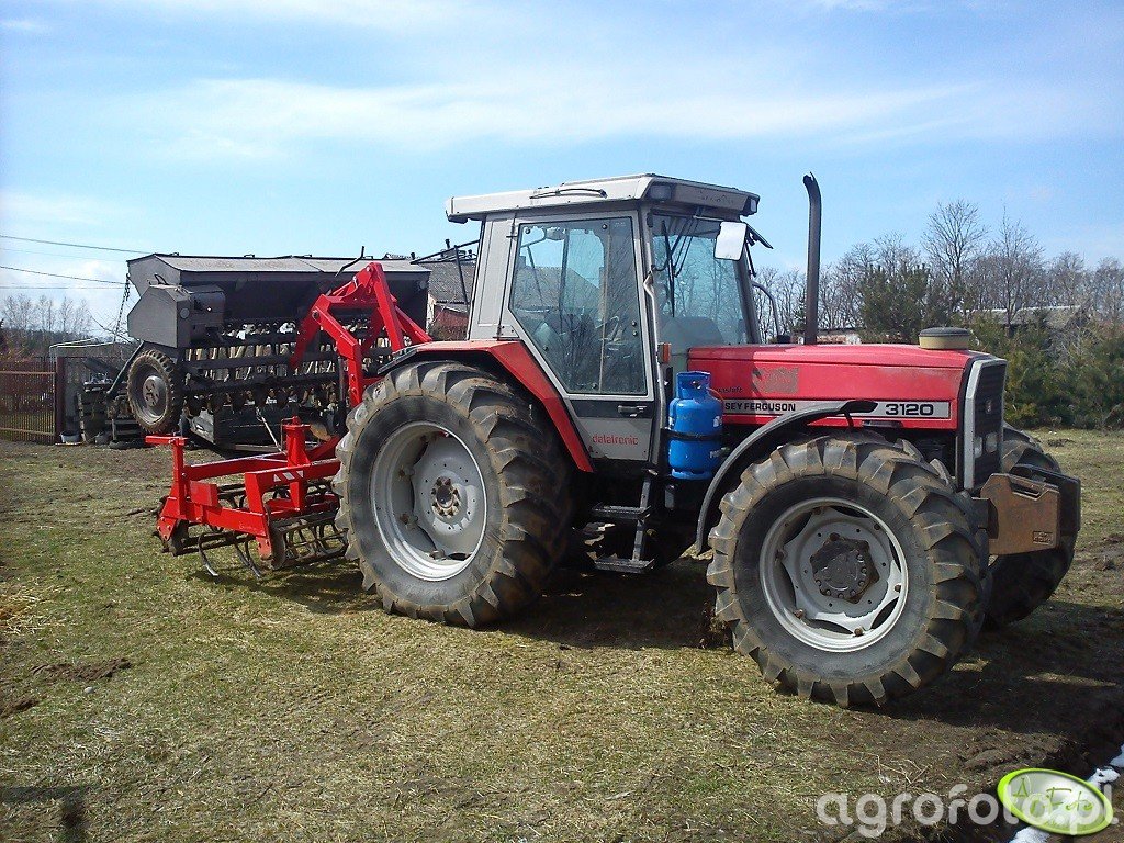

pisklaczun 131 Opublikowano 14 Kwietnia 2013 co to za butla? Odnośnik do komentarza https://www.agrofoto.pl/forum/gallery/image/426116-mf-3120/#findComment-1202821
Szuma 13 Opublikowano 14 Kwietnia 2013 a ta butla to do czego? NOS:) Odnośnik do komentarza https://www.agrofoto.pl/forum/gallery/image/426116-mf-3120/#findComment-1202822
Dodi 638 Opublikowano 14 Kwietnia 2013 Ta butla ma się rozumieć na adblue? Odnośnik do komentarza https://www.agrofoto.pl/forum/gallery/image/426116-mf-3120/#findComment-1202824
MF3120 15 Opublikowano 14 Kwietnia 2013 Ta butla to jest zwykły gaz propan-butan chociaż mógł by być płynny od wózka. Jest on podawany do kolektora ssącego. Odnośnik do komentarza https://www.agrofoto.pl/forum/gallery/image/426116-mf-3120/#findComment-1202825
tomek15h 115 Opublikowano 14 Kwietnia 2013 Jaka korzyść płynie z zastosowania tego gazu,możesz opisać dokładnie zastosowanie tego rozwiązania? Odnośnik do komentarza https://www.agrofoto.pl/forum/gallery/image/426116-mf-3120/#findComment-1202836
MF3120 15 Opublikowano 14 Kwietnia 2013 Po pierwsze oszczędność (przy dobrym ustawieniu ilości gazu i zmniejszeniu dawki paliwa ok 15-20 zł/h) wzrost mocy, jak się włączy dopływ gazu do czuć dodatkową moc z butli gza leci przez reduktor do parownika podłączonego do układu chłodzenia dalej jest zawór i później prosto do kolektora, tam miesza się z powietrzem. Przełącznik mam w kabinie. Instalacja jest bardzo prosta. Odnośnik do komentarza https://www.agrofoto.pl/forum/gallery/image/426116-mf-3120/#findComment-1202857
