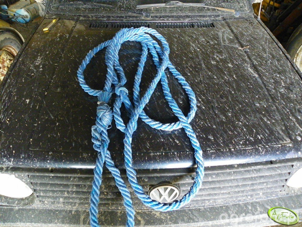

Ile może wytrzymać obciążenia statycznego ??
Gość Opublikowano 10 Kwietnia 2013 Zależy z jakiego sznurka wykonana, bo wytrzymałość jest różna i zaczyna się od 50 kg(sznurek do belownic) a kończy na blisko 90kg(sznurek do kostek). Jeśli zatem jest to sznurek np od kostkującej o wytrzymałości 80kg i a w lince jest załóżmy 30 sznurków to łatwo wyliczysz, że otrzymasz 2400 kg. To taka teoretyczna wartość, bo czy wytrzyma to nie gwarantuję. Jeśli chcesz znać wartość w N to nie moja głowa, aby to policzyć. Odnośnik do komentarza https://www.agrofoto.pl/forum/gallery/image/425164-linka-holownicza/#findComment-1199533
Piotrus92 7 Opublikowano 10 Kwietnia 2013 W jaki sposób ty to wykonujesz? Odnośnik do komentarza https://www.agrofoto.pl/forum/gallery/image/425164-linka-holownicza/#findComment-1199560
synproboszcza 52 Opublikowano 10 Kwietnia 2013 Jak statyczny to te 1,5 tony powinna wytrzymać smiało , zależy też od jakości splotu i wgl Odnośnik do komentarza https://www.agrofoto.pl/forum/gallery/image/425164-linka-holownicza/#findComment-1199568
Evenement51 1 Opublikowano 10 Kwietnia 2013 W jaki sposób ty to wykonujesz? Podejrzewam, że robi to za pomocą wiertarki. Rozciągasz sznurek 1 koniec np do drzewa drugi pod wiertarkę. Potem kręcisz wiertarką, po sznurku widać do kiedy tak mniej więcej kręcić. Następnie łapiesz w połowie sznurek i łączysz 2 końce i kręcisz w odwrotną stronę. Tak to mniej więcej wygląda Odnośnik do komentarza https://www.agrofoto.pl/forum/gallery/image/425164-linka-holownicza/#findComment-1199610
robert812 102 Opublikowano 10 Kwietnia 2013 Bardzo gruba Ci wyszła ta linka. Ciekaw jestem ile metrów sznurka było trzeba? Ja kręciłem 120m sznurka i linka o długości około 3m którą ukręciłem jest na grubośc ćwierci Twojej. Odnośnik do komentarza https://www.agrofoto.pl/forum/gallery/image/425164-linka-holownicza/#findComment-1199616
czesiek 21 Opublikowano 10 Kwietnia 2013 80 sznurków John Deere 1300 tex o długości 12 metrów. Do skręcania mam specjalny aparat, którego zdjęcie było już w galerii Odnośnik do komentarza https://www.agrofoto.pl/forum/gallery/image/425164-linka-holownicza/#findComment-1200013
