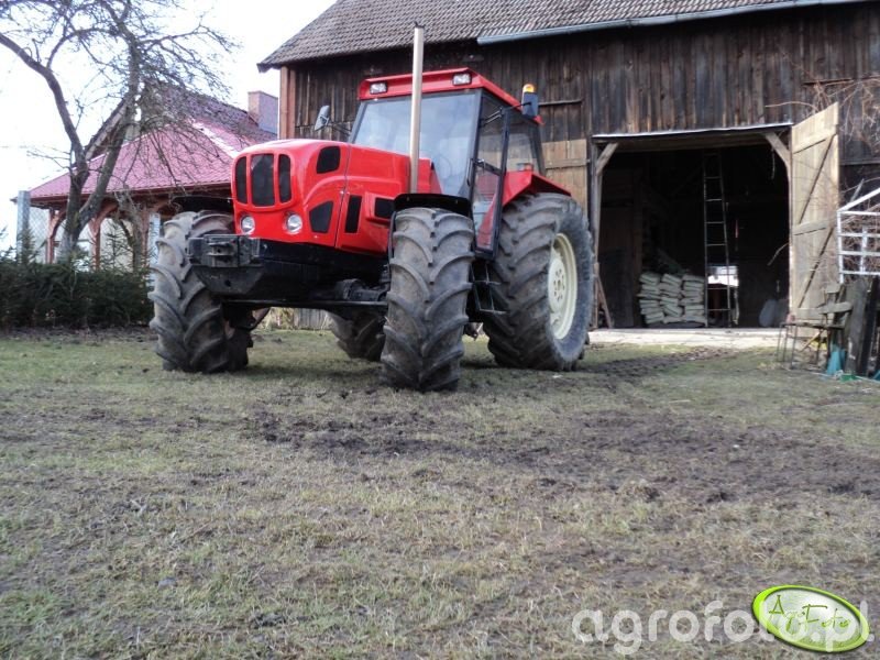

I teraz napisze takie coś niechce tutaj nikogo urazic oczywiscie!
Jak ktoś zobaczy ursus'a c-360 na szerszych laciach jak orginalne to zaraz jest 'Ha ciekawo ile skrzynia wytrzyma albo ile razy remont do roku'
I co ten jest z kamieńa i jemu skrznia nie padnie? haha te wasze komentarze to śmiechu warte jak padnie to padnie inaczej mechanicy by niemieli co jeść
Ten ursus jest piękny! te laćki daje 5
