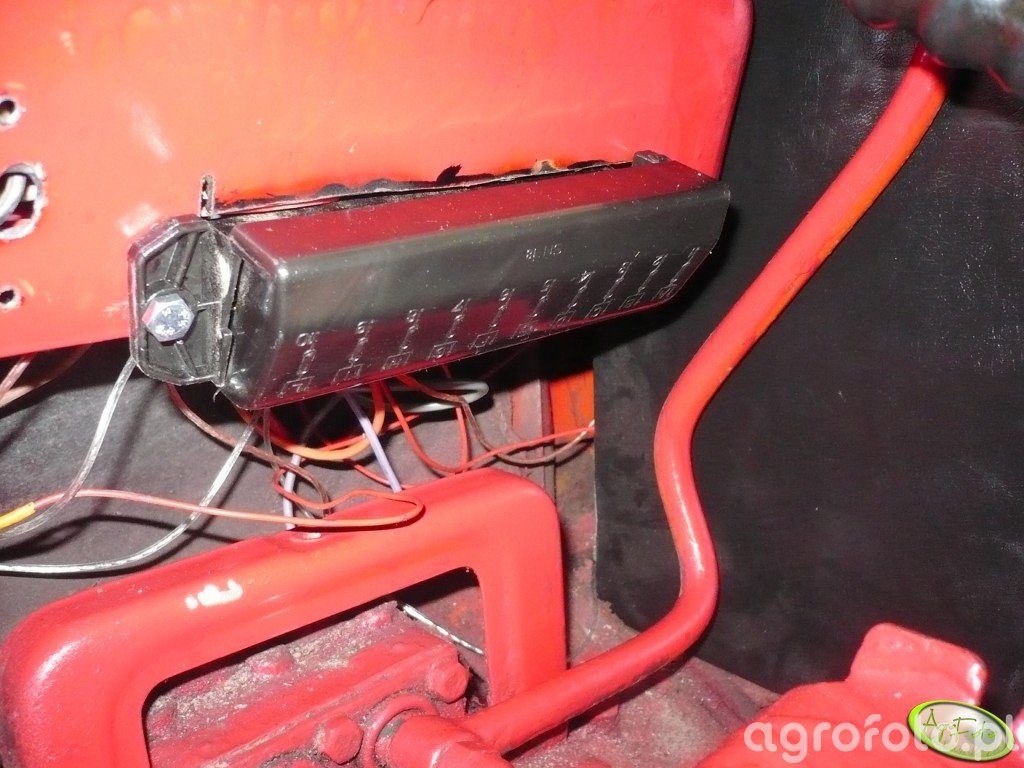

Nowa skrzynka bezpieczników te ruskie są za drogie i sprzedawczyni powiedziała że się kończą
Sadek 1468 Opublikowano 6 Kwietnia 2013 Proponowałbym troszkę te przewody "pogrupować" za pomocą: http://allegro.pl/listing.php/search?string=opaski+zaciskowe&category=0 i będzie dużo estetyczniej wyglądać. Odnośnik do komentarza https://www.agrofoto.pl/forum/gallery/image/424255-wladimirec-t-25a/#findComment-1196290
TheR3tip 2 Opublikowano 6 Kwietnia 2013 Przewodów już nie jest widać bo od tej blachy w dół jest tapicerka bardzo ładnie wygląda B) Odnośnik do komentarza https://www.agrofoto.pl/forum/gallery/image/424255-wladimirec-t-25a/#findComment-1196312
PaWeL07 351 Opublikowano 6 Kwietnia 2013 Ja jeszcze nigdy nie kupowałem bezpiecznika do Władka Jak się przepali, to zawatuje i gitara Odnośnik do komentarza https://www.agrofoto.pl/forum/gallery/image/424255-wladimirec-t-25a/#findComment-1196335
TheR3tip 2 Opublikowano 6 Kwietnia 2013 Ale oryginalne są 3 a ja wole żeby na każdą rzecz był oddzielny i są tańsze Odnośnik do komentarza https://www.agrofoto.pl/forum/gallery/image/424255-wladimirec-t-25a/#findComment-1196428
PaWeL07 351 Opublikowano 6 Kwietnia 2013 A ile kosztuje oryginalny bezpiecznik? Odnośnik do komentarza https://www.agrofoto.pl/forum/gallery/image/424255-wladimirec-t-25a/#findComment-1196669
TheR3tip 2 Opublikowano 7 Kwietnia 2013 Ja płaciłem 3,50 za sztukę Odnośnik do komentarza https://www.agrofoto.pl/forum/gallery/image/424255-wladimirec-t-25a/#findComment-1196771
Piotruniu25 3807 Opublikowano 7 Kwietnia 2013 Oryginalny bezpiecznik do T25 kosztuje 5zł więc nie są drogie. Odnośnik do komentarza https://www.agrofoto.pl/forum/gallery/image/424255-wladimirec-t-25a/#findComment-1197346
Sadek 1468 Opublikowano 7 Kwietnia 2013 Nie miałem nigdy styczności z T25 czy to jest bezpiecznik z "zestawem naprawczym" : http://allegro.pl/bezpiecznik-elektryczny-wladimirec-t-25-i3107880387.html ??? Odnośnik do komentarza https://www.agrofoto.pl/forum/gallery/image/424255-wladimirec-t-25a/#findComment-1197401
TheR3tip 2 Opublikowano 7 Kwietnia 2013 Nie ten bezpiecznik co mi wysłałeś to jest oryginalny który można zawatować ale ich było tylko 3 we Władku a ja zmieniłem na takie jak sa w MTZ, Ursusach itp Odnośnik do komentarza https://www.agrofoto.pl/forum/gallery/image/424255-wladimirec-t-25a/#findComment-1197407

danielhaker 7907 Opublikowano 9 Kwietnia 2013 O co mi chodzi? O to, że zastępowanie bezpieczników drutami grozi spaleniem czegoś innego. Jeżeli pali ci się bezpiecznik to jest w tym jakaś przyczyna i należy ją zlokalizować i usunąć a jeśli nie spali drutu to spali coś innego. Za takie rady powinieneś punkt ostrzeżeń dostać Odnośnik do komentarza https://www.agrofoto.pl/forum/gallery/image/424255-wladimirec-t-25a/#findComment-1199435
t25aaa 9 Opublikowano 9 Kwietnia 2013 przyczyną była zerwanie izolacji przewodów od swiateł przez otwieranie maski. izolacja sie przetarała o bak zrobiło sie zwarcie bezpiecznik sie spalił bez problemu. Gdybys troche sie znał na fizyce to bys wiedział ze cienki drut miedziany szybko sie przepala bo ma mała opornosć. Napisałem ze chodzi mi o miedziany a nie stalowy moze poczytaj czym to sie rozni jak nie rozrózniasz. Odnośnik do komentarza https://www.agrofoto.pl/forum/gallery/image/424255-wladimirec-t-25a/#findComment-1199482

t25aaa 9 Opublikowano 10 Kwietnia 2013 no bo sie pultasz ze takie rowiazanie jest głupie a przecież cienki drucik miedziany szybko sie przepala. Nie pamietam jaka ja mam średnice ale wiem ze mniejsza niz drut od odgodzenia elektrycznego i moment sie przepala przy zwarciu. Na kazdym bezpieczniku mam nawinięte troche zapasu drutu w razie przepalenia odwijam sobie ucinam i wstawiam- prostej jak siusianie. I co do bezpieczników to widze ze nie bardzo wiesz od czego sa orginalne to Ci odrazu wyjasnie bo znowu bez zastanowienia palniesz głupote: 1 pierwszy z góry światła stop i sygnał dzwiekowy 2 srodkowy światła pozycyjne razem z długimi i krótkimi 3 dolny kierunkowskazy i wskazniki od paliwa i temperatury o tym pewnie tez nie wiedziałes Odnośnik do komentarza https://www.agrofoto.pl/forum/gallery/image/424255-wladimirec-t-25a/#findComment-1199605
