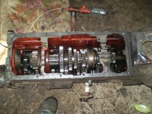

Po wyjeciu skrzyni biegów.
proxima100 73 Opublikowano 3 Kwietnia 2013 Lol, już myślałem, że ktoś mojemu podczas remontu foto zrobił Odnośnik do komentarza https://www.agrofoto.pl/forum/gallery/image/423796-zetor-7745-turbo/#findComment-1194261
MajsterPopsuj88 62 Opublikowano 3 Kwietnia 2013 Jest nieco wolnego czasu to lepiej teraz niż np w żniwa. Ten ciągnik najlepiej pasuje do prasy to nie ma czasu na przestoje w nawale pracy. Odnośnik do komentarza https://www.agrofoto.pl/forum/gallery/image/423796-zetor-7745-turbo/#findComment-1194268
FINN 1549 Opublikowano 4 Kwietnia 2013 a co to jakiś pomór na te skrzynie w zetorach... już chyba z 5 stoi rozebranych na skrzynie na AF... w tym mój.. Może ktoś wie o jakieś skrzyni od zetora na sprzedanie?? Odnośnik do komentarza https://www.agrofoto.pl/forum/gallery/image/423796-zetor-7745-turbo/#findComment-1194326
Krystian7745 18 Opublikowano 4 Kwietnia 2013 niestety mój tez bedzie rozpołowiony ale skrzynia wszystko ok wieniec musimy wymienic Odnośnik do komentarza https://www.agrofoto.pl/forum/gallery/image/423796-zetor-7745-turbo/#findComment-1194327
MFrolnik26 223 Opublikowano 4 Kwietnia 2013 Pewnie jakiś wirus zaraz będzie "słyszałem że zetory nic nie warte bo skrzynie siadają" :lol: Odnośnik do komentarza https://www.agrofoto.pl/forum/gallery/image/423796-zetor-7745-turbo/#findComment-1194347
Vhalior2 66 Opublikowano 4 Kwietnia 2013 finn a do tych z allegro dzwoniles?? moze maja... Odnośnik do komentarza https://www.agrofoto.pl/forum/gallery/image/423796-zetor-7745-turbo/#findComment-1194378
MajsterPopsuj88 62 Opublikowano 4 Kwietnia 2013 Skrzynia już rozebrana, większość kół zębatych pocharatana, bedą zdjęcia i kosztorys ale czuje, że tanio nie będzie. Odnośnik do komentarza https://www.agrofoto.pl/forum/gallery/image/423796-zetor-7745-turbo/#findComment-1194398
FINN 1549 Opublikowano 5 Kwietnia 2013 dzwoniłem... znalazłem 2... za 4-5 tyś z wałkiem 540/1000.. no i pełno jest tych od starych zetorków, ale nie synchronizowane i trzeba zamieniać pokrywę... i kosztują ok 2000 ale w tym sęk że gorszej nie bede zakłądał... wolałbym go sprzedać za dobre pieniądze dołozyć pare tyś i kupić całego... Odnośnik do komentarza https://www.agrofoto.pl/forum/gallery/image/423796-zetor-7745-turbo/#findComment-1195220
MajsterPopsuj88 62 Opublikowano 5 Kwietnia 2013 Moja ma wałek na 1000. Będe wymieniał wszystko co tylko lekko jest uszkodzone ale korpus jest ok. Jak było u Was tryby cięzko było wyciągnąć?Co u Ciebie się stało, że myślisz o wymianie obudowy?. Odnośnik do komentarza https://www.agrofoto.pl/forum/gallery/image/423796-zetor-7745-turbo/#findComment-1195236
Vhalior2 66 Opublikowano 5 Kwietnia 2013 finn to ile wszystkie czesci ktore masz uszkodzone kosztuja?? Odnośnik do komentarza https://www.agrofoto.pl/forum/gallery/image/423796-zetor-7745-turbo/#findComment-1195599
FINN 1549 Opublikowano 11 Kwietnia 2013 @vhalior2, nie wiem dokładnie, i nie wnikam w to, bo nawet jeśli by mi wyszło 1:1 to z jakością nowych częsci na pewno nie bedzie 1:1 a jutro jadę po druga skrzynie 3,5 z wałkiem 540/1000 a tryby bielutkie Odnośnik do komentarza https://www.agrofoto.pl/forum/gallery/image/423796-zetor-7745-turbo/#findComment-1200607
