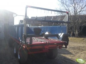

Ładowacz czołowy - własnej produkcji;)
4718zetor 46 Opublikowano 3 Kwietnia 2013 Skoro samorobka to dlaczego nie zrobiles czegoś mocniejszego co wyżej podnosi? Odnośnik do komentarza https://www.agrofoto.pl/forum/gallery/image/423658-ladowacz-czolowy/#findComment-1193592
pawel011392 55 Opublikowano 3 Kwietnia 2013 A miał zrobić ładowacz o udźwigu 1,5 tony, samopoziomujący o wysokości podnoszenia 4 metry do c-330?? Jakoś tego nie widzę... Odnośnik do komentarza https://www.agrofoto.pl/forum/gallery/image/423658-ladowacz-czolowy/#findComment-1193614
bezeta10 12 Opublikowano 3 Kwietnia 2013 raczej nie wygląda zebyś sam robił , może poza dodatkowymi uszami które dospawałeś Odnośnik do komentarza https://www.agrofoto.pl/forum/gallery/image/423658-ladowacz-czolowy/#findComment-1193650
wskpiotrus125 73 Opublikowano 3 Kwietnia 2013 sam tam zrobiłeś tylkouszy żeby wyżej podnosił Odnośnik do komentarza https://www.agrofoto.pl/forum/gallery/image/423658-ladowacz-czolowy/#findComment-1193666
andrzej2110 535 Opublikowano 3 Kwietnia 2013 Czy dla was żeby było samoróbka to musi być zrobione ze złomu i pospawane na odwal się?? Widać ze to jest samoróbka. Odnośnik do komentarza https://www.agrofoto.pl/forum/gallery/image/423658-ladowacz-czolowy/#findComment-1193699
damiandazo 125 Opublikowano 3 Kwietnia 2013 Jak samemu robiłeś to na jaką cholerę go tak wysunąłeś do przodu ?? Trzeba było zrobić tak jak ja w rusku krótszy a co za tym idzie lepszy wygląd i zwinniejszy a i o udźwigu nie wspominam ;P Odnośnik do komentarza https://www.agrofoto.pl/forum/gallery/image/423658-ladowacz-czolowy/#findComment-1193705
grzesiumaj 1 Opublikowano 3 Kwietnia 2013 zrobiony samemu od podstaw, wymiary identyczne jak w orginalnym . Andrzej2110 racja Odnośnik do komentarza https://www.agrofoto.pl/forum/gallery/image/423658-ladowacz-czolowy/#findComment-1193726
MUMINEK2000 1 Opublikowano 3 Kwietnia 2013 jest to samoróbka,przyjżyjcie sie dobrze, ale dobrze wykonany Odnośnik do komentarza https://www.agrofoto.pl/forum/gallery/image/423658-ladowacz-czolowy/#findComment-1193746
Damianursus30 94 Opublikowano 3 Kwietnia 2013 no ładnie ale nie powiedziałbym że łyżka też samoróbka No ale ładnie 5/5 Odnośnik do komentarza https://www.agrofoto.pl/forum/gallery/image/423658-ladowacz-czolowy/#findComment-1193784
SipmaZ224 81 Opublikowano 3 Kwietnia 2013 Jak samemu robiłeś to na jaką cholerę go tak wysunąłeś do przodu ?? Trzeba było zrobić tak jak ja w rusku krótszy a co za tym idzie lepszy wygląd i zwinniejszy a i o udźwigu nie wspominam ;P Po to żeby nie sypać makaronu na maskę tylko na rozrzutnik?:blink: Odnośnik do komentarza https://www.agrofoto.pl/forum/gallery/image/423658-ladowacz-czolowy/#findComment-1193946
ukasz 58 Opublikowano 3 Kwietnia 2013 A miał zrobić ładowacz o udźwigu 1,5 tony, samopoziomujący o wysokości podnoszenia 4 metry do c-330?? Jakoś tego nie widzę... Nie do końca tyle ale 1200 podnosiłem( tylko na próbę co prawda) a wysokość mam 335cm, gdybym widział ze tak nie można zrobił bym 300kg na 2,5 metra SipmaZ224 którzy nie znaczy że po podniesieniu jest blisko maski. trzeba dobrze kąty i długości dobrać. Dzięki krótkiemu ramieniu może podnosić więcej przy takim samym obciążeniu na przednią oś i paradoksalnie wyżej B) wygodniej też jest manewrować. Że jest samoróbka wyraźnie widać bo ramie jest zrobione z profilu a w fabrycznych są z blachy, po prostu jest na tur 1/2 wzorowany Odnośnik do komentarza https://www.agrofoto.pl/forum/gallery/image/423658-ladowacz-czolowy/#findComment-1194103

damiandazo 125 Opublikowano 4 Kwietnia 2013 Jak samemu robiłeś to na jaką cholerę go tak wysunąłeś do przodu ?? Trzeba było zrobić tak jak ja w rusku krótszy a co za tym idzie lepszy wygląd i zwinniejszy a i o udźwigu nie wspominam ;P Po to żeby nie sypać makaronu na maskę tylko na rozrzutnik?:blink: Ja nie sypę makaronu na maskę ale za to szybciej naładuję niż Ty i ciagnik się lepiej prezentuje a nie jak tutaj ;/ ale każdy robi jak mu się podoba i tak szacun za ładowacz że jak są chęci i jakieś umiejętności to się zrobi a nie jak niektórzy powiem brzydko że łapami napierdzielają na rozrzutnik Odnośnik do komentarza https://www.agrofoto.pl/forum/gallery/image/423658-ladowacz-czolowy/#findComment-1195033
bandit66 344 Opublikowano 5 Kwietnia 2013 Może się nie znam, jednak mi się podoba :rolleyes: Jaki koszt budowy? Niechaj służy 5! za wykonanie _______________ Pozdrowienia Odnośnik do komentarza https://www.agrofoto.pl/forum/gallery/image/423658-ladowacz-czolowy/#findComment-1195631
grzesiumaj 1 Opublikowano 5 Kwietnia 2013 Może się nie znam, jednak mi się podoba :rolleyes: Jaki koszt budowy? Niechaj służy 5! za wykonanie _______________ Pozdrowienia Dzięki, a koszt to około 1500 za hydraulikę i około 1000 za stal i resztę Odnośnik do komentarza https://www.agrofoto.pl/forum/gallery/image/423658-ladowacz-czolowy/#findComment-1195708
