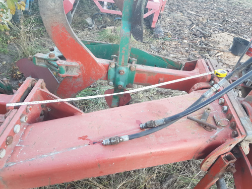

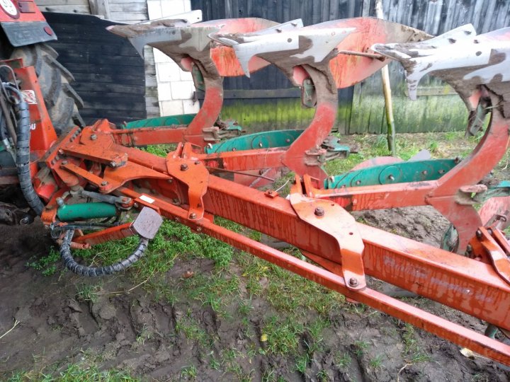

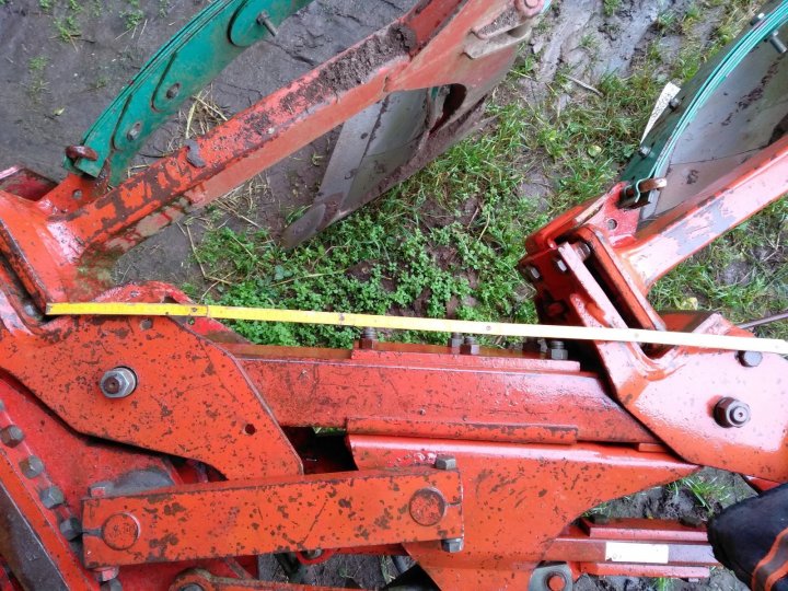

odkładnie największe 9, skiba 16 cali,szerokość orki 160 cm, prześwit czyli odległość między skibami 100cm, prędkość orki około 9 km/h
Dopiero kupiłem go późną jesienią więc nie wypróbowałem go we wszystkich warunkach ale pod koniec listopada po sporych deszczach  trochę się ślizgał ale jezdziłem 1B. 1C tez by szło ale już miał dosyć ciężko. Wcześniej miałem lemkena no cóż był to pług trochę tańszy ale nie dopracowany popnieważ miał głowicę 8,5 cm przy pługu 4 skibowych jest to bardzo nie wiele. Przy trudnych warunkach glina itp. głowica pękła. I musiałem ponieść koszty dorobienia nowej ok 500 zł. Słyszałem że grubość głowicy powinna odpowiadać mocy ciągnika ale to nie wiem pewnie coś w tym jest. w dodatku lemken ma strasznie drogie części: dłuta, odkładnie lemiesze w porównaniu do kvernelanda. Za to kverneland o wiele lepiej orze, głowica 16 cm, najtańsze częsci.hmm a lemken miał jeden duży plus był lekki ok (900kg)a kverneland trochę cięższy ok(1300kg)i dłuższy.
Tyle że masz różne wersje lemkena może mieć rame 90 albo grugie tyle bo 180 i również głowica wtedy się zmienia także cięzko porównać nne modele pługów o innych parametrach takzę troche błedne jest napisanie że lemken był niedopracowany bo poprostu był przewidziany i skompletowany do innego ciagnika na ine lżejsze gleby.
