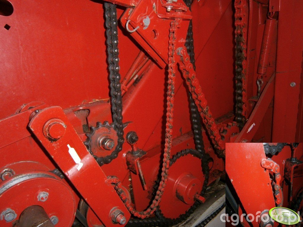

Do czego mniej/więcej jest ten łańcuch i te trzy dziurki i jak ustawić wielkość beli ?
CBMarek 4 Opublikowano 27 Marca 2013 trzy dzurki to regulacja docisku przekłada sie bolczyk. a łancuszek wiszący podnosi napinasz paska od podbieraka gdy przekroczysz max wielkośc beli jaka może prasa zrobić takie zabespieczenie Odnośnik do komentarza https://www.agrofoto.pl/forum/gallery/image/421888-hesston-5540/#findComment-1186835
bartek1992 170 Opublikowano 27 Marca 2013 trzy dzurki to regulacja docisku przekłada sie bolczyk. a łancuszek wiszący podnosi napinasz paska od podbieraka gdy przekroczysz max wielkośc beli jaka może prasa zrobić takie zabespieczenie Czyli że jak dojdzie bela do odpowiedniej wielkości to podbierak się wyłącza czy podnosi automatycznie, ta pierwsza dziurka jest na jaką wielkość beli ? Odnośnik do komentarza https://www.agrofoto.pl/forum/gallery/image/421888-hesston-5540/#findComment-1186998
Jano7711 65 Opublikowano 27 Marca 2013 http://www.agrofoto.pl/forum/gallery/image/396456-hesston-5540/ tu jest to samo tylko lepiej pokazana sama regulacja zgniotu Odnośnik do komentarza https://www.agrofoto.pl/forum/gallery/image/421888-hesston-5540/#findComment-1187377
bartek1992 170 Opublikowano 28 Marca 2013 ale mi nie chodzi o ustawienie zgniotu tylko o ustawienie wielkości beli np: 120/80 aby czujnik zaczął piszczeć Odnośnik do komentarza https://www.agrofoto.pl/forum/gallery/image/421888-hesston-5540/#findComment-1187482
CBMarek 4 Opublikowano 29 Marca 2013 ustawienie wielkosci beli powinienes mieć taki czujnik krancówke z pretem takim i tym sie ustawia przesówając go na fasolkach. A podbierak chodzi cały czas ten łancuszek to jak juz naprawde na chama bedziesz próbować dopakowac matereiału w prase np max bela w niej jest 130 cm osiagnie 130 sterwnik Ci da sygnał a ty dalej w nią bedziesz pakował materiał bela zrobi sie tak duża że to ramie napnie łancuszek i rozłaczy podbierak Odnośnik do komentarza https://www.agrofoto.pl/forum/gallery/image/421888-hesston-5540/#findComment-1188885
bartek1992 170 Opublikowano 29 Marca 2013 nigdzie nie mogę znaleźć tego do ustawiania wielkości beli Odnośnik do komentarza https://www.agrofoto.pl/forum/gallery/image/421888-hesston-5540/#findComment-1188920
CBMarek 4 Opublikowano 30 Marca 2013 a weś zrób zdjęcią z obu stron prasy i wstaw fotki Odnośnik do komentarza https://www.agrofoto.pl/forum/gallery/image/421888-hesston-5540/#findComment-1189361
bartek1992 170 Opublikowano 30 Marca 2013 Na ostatnim zdjęciu jest chyba takie coś do ustawiania wielkości beli, ja tego nie mam przy swojej http://sprzedajemy.pl/prasa-rolujaca-hesston-5540-zmienno-komorowa,89270 Odnośnik do komentarza https://www.agrofoto.pl/forum/gallery/image/421888-hesston-5540/#findComment-1189400
Damian1014 45 Opublikowano 11 Kwietnia 2013 Na ostatnim zdjęciu masz z tej strony co zakładasz sznurek u góry taką podziałkę z prętem. Owy pręt podnosi się wraz z tym jak zwiększa się średnica beli w komorze prasowania i u Ciebie też to jest Odnośnik do komentarza https://www.agrofoto.pl/forum/gallery/image/421888-hesston-5540/#findComment-1200644
