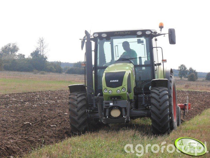

karold14 4 Opublikowano 16 Marca 2013 i jak wypadl? Odnośnik do komentarza https://www.agrofoto.pl/forum/gallery/image/419834-claas-arion-430-cis/#findComment-1177220
mateuszc355 2189 Opublikowano 16 Marca 2013 wspaniale szedł jak po sznureczku Odnośnik do komentarza https://www.agrofoto.pl/forum/gallery/image/419834-claas-arion-430-cis/#findComment-1177294
wojtek0515 5 Opublikowano 16 Marca 2013 130 KM to bez łaski w takim pługu powinien śmigać Odnośnik do komentarza https://www.agrofoto.pl/forum/gallery/image/419834-claas-arion-430-cis/#findComment-1177542
Marcin2 0 Opublikowano 17 Marca 2013 Tylko te oponki takie jakieś wąskie ! Odnośnik do komentarza https://www.agrofoto.pl/forum/gallery/image/419834-claas-arion-430-cis/#findComment-1178033
Libero 16 Opublikowano 17 Marca 2013 130 KM to bez łaski w takim pługu powinien śmigać Ile jeszcze tych koni przy nim naliczyłeś? może ze 150...... przyjacielu ta maszyna ma 115KM mocy znamionowej wg ISO i 110KM mocy znamionowej wg ECE R24 pozdrawiam Odnośnik do komentarza https://www.agrofoto.pl/forum/gallery/image/419834-claas-arion-430-cis/#findComment-1178906
wojtek0515 5 Opublikowano 18 Marca 2013 To, jeśli powołujesz się na katalog to powinieneś też wiedzieć o tej rubryce i tej normie : Moc maksymalna z CPM (ISO–TR14396) kW/KM 95/130 a dopiero potem zwracaj komuś uwagę, że cos źle napisał …. Odnośnik do komentarza https://www.agrofoto.pl/forum/gallery/image/419834-claas-arion-430-cis/#findComment-1178965
FarmerF10244C1 20 Opublikowano 18 Marca 2013 Ale przy pracy z pługiem CPM się chyba nie załącza? Więc wtedy by wychodziło bodajże 125km wg ISO. Odnośnik do komentarza https://www.agrofoto.pl/forum/gallery/image/419834-claas-arion-430-cis/#findComment-1179323
Kristaps 10 Opublikowano 18 Marca 2013 Według ISO to ma 120 a ECE-R24 115km lepiej podać mniejszą żeby się nie rozczarować Odnośnik do komentarza https://www.agrofoto.pl/forum/gallery/image/419834-claas-arion-430-cis/#findComment-1179452
Bartek19992 0 Opublikowano 18 Marca 2013 wrzucasz C1 i masz CPM to jest ciekawe bo na B4 się dusi a na C1 idzie ;D Odnośnik do komentarza https://www.agrofoto.pl/forum/gallery/image/419834-claas-arion-430-cis/#findComment-1179722
Libero 16 Opublikowano 19 Marca 2013 To, jeśli powołujesz się na katalog to powinieneś też wiedzieć o tej rubryce i tej normie : Moc maksymalna z CPM (ISO–TR14396) kW/KM 95/130 a dopiero potem zwracaj komuś uwagę, że cos źle napisał …. Źle napisał to zwracam uwagę, już wszystko wyjaśniam: Nie ma różnicy jeśli chodzi o CPM pomiędzy C1, a D4 natomiast jest różnica w sposobie przekazu podstawowej mocy - na podbiegu "4", moc idzie czysto mechanicznie tryb o tryb, natomiast na podbiegach "1" nie do końca. Stąd bierze się to dziwne zachowanie ciągnika. Nigdy nie podaje się mocy z CPM czy też PowerBOOST dlatego, że ta moc jest uwalniana dopero przy JEDNOCZESNYM korzystaniu z WOM, hydrauliki i określonego biegu także może Was panowie rozczaruje, ale ta moc to raczej marketingowa, a nie realna. I właśnie dlatego Arion 430 ma 115KM! pozdrawiam Odnośnik do komentarza https://www.agrofoto.pl/forum/gallery/image/419834-claas-arion-430-cis/#findComment-1180108
claasteam 1 Opublikowano 19 Marca 2013 130 KM to bez łaski w takim pługu powinien śmigać Ile jeszcze tych koni przy nim naliczyłeś? może ze 150...... przyjacielu ta maszyna ma 115KM mocy znamionowej wg ISO i 110KM mocy znamionowej wg ECE R24 pozdrawiam mój ma 145 bo po chip tuning Odnośnik do komentarza https://www.agrofoto.pl/forum/gallery/image/419834-claas-arion-430-cis/#findComment-1180634
Bartek19992 0 Opublikowano 20 Marca 2013 @ Libero więc chcesz powiedzieć że dane i opisy na stronie claasa są niezgodne z prawdą ?(cyt. ze strony claasa zakładki transport ) "10 KM boost od grupy C w wariancie z CIS" i chcesz nas wszystkich uświadomić, że przy transporcie musimy spełnić niby te warunki, które opisałeś żeby korzystać z CPM ? Odnośnik do komentarza https://www.agrofoto.pl/forum/gallery/image/419834-claas-arion-430-cis/#findComment-1180814
Libero 16 Opublikowano 20 Marca 2013 Ależ Panowie, opisy na stronie Claasa są zgodne z prawdą, to tylko ludzie nie potrafią czytać ze zrozumieniem.... Jestem na tyle rozczarowany, że pokuszę się o pewien cytat z prospektu: "Do 10 KM dodatkowej mocy uwalniane jest po spełnieniunastępujących warunków: -Przekładnia w grupie C lub D (C1= 6 Km/h przy •1400 obr/min)-Przy odbiorze mocy w hydraulice •-Przy odbiorze mocy na WOM •-Przy załączeniu wentylatora Visco" Zaznaczam, tam nie jest napisane, że ta moc jest uwalniana w każdej z tych syt. ale wyraźnie: "po spełnieniu następujących warunków". Życzę owocnej lektury prospektu. pozdrawiam, Libero Odnośnik do komentarza https://www.agrofoto.pl/forum/gallery/image/419834-claas-arion-430-cis/#findComment-1180864
Bartek19992 0 Opublikowano 22 Marca 2013 Więc zakładka "transport" ewidentnie zataja informacje ?? W końcu kto używa WOM i hydrauliki w transporcie?! skoro już cytujemy "10 KM boost od grupy C, przy pracy z WOM, przy odbiorze mocy z hydrauliki LUB przy całkowicie załączonym wentylatorze Visco". a co masz na myśli pisząc na podbiegu "4", moc idzie czysto mechanicznie tryb o tryb, natomiast na podbiegach "1" nie do końca. wrzucając szybszy bieg wyraźnie odczuwa się inne zachowanie silika, więc gdzie ta moc znika na biegu B4 ? Nie mam sprzętu, który wykorzystywałby aż taką moc, żeby faktycznie sprawdzić jak się zachowuje na A4 i B1. opisuje tu jedynie moje odczucia z pracy. Odnośnik do komentarza https://www.agrofoto.pl/forum/gallery/image/419834-claas-arion-430-cis/#findComment-1182326
wojtekmx100 1 Opublikowano 23 Marca 2013 panowie ciągnik wyszedł na testach wspaniale zaorałem ze 30 ha w dwa dni całą dobę tylko paliwo mi wozili a spalanie to 15-14 l na ha 8,5 km/h i 1800 obr/min jak dla mnie sprzęt w sam raz na moje gospodarstwo ale padło na case claasa polecam wuja niedawno przyprowadził jak narazie nie narzeka ale dopiero to się okrze jak w pole pojedzie i rzeczywiście jak się przełączą z B4 na C1 odczuwa się jak by traktor chciałby się zatrzymać ale już nic na to nie poradzę Odnośnik do komentarza https://www.agrofoto.pl/forum/gallery/image/419834-claas-arion-430-cis/#findComment-1183269
elwis2 14 Opublikowano 23 Marca 2013 Bo niewolno przeżucać biegów w czasie orki, półbiegi tak... Odnośnik do komentarza https://www.agrofoto.pl/forum/gallery/image/419834-claas-arion-430-cis/#findComment-1183316
