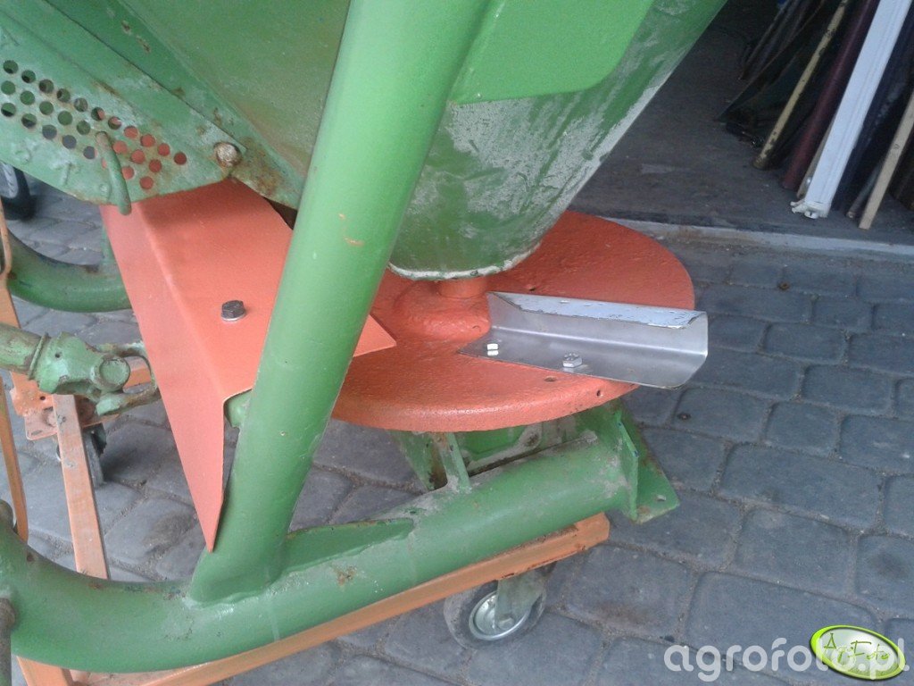

nowe łopatki 17cm + osłona + wózek
simson2812 424 Opublikowano 10 Marca 2013 mam pytanie jak dłuższe łopatki to dalej rozwala? Odnośnik do komentarza https://www.agrofoto.pl/forum/gallery/image/418400-amazone-za-e-402/#findComment-1172525

wyrebski1 123 Opublikowano 11 Marca 2013 ale wydaje mi się, że nie mogą być dłuższe w tym modelu bo będą haczyły. Odnośnik do komentarza https://www.agrofoto.pl/forum/gallery/image/418400-amazone-za-e-402/#findComment-1173440
piotreq8011 93 Opublikowano 11 Marca 2013 Obydwie mają po 17cm? Odnośnik do komentarza https://www.agrofoto.pl/forum/gallery/image/418400-amazone-za-e-402/#findComment-1173452
celtis 13 Opublikowano 12 Marca 2013 tak, obydwie na 17cm, wchodzą na styk, zawadzały o osłonę ale jak widać i tak nową zrobiłem.Łapcie też tabele: http://www.sendspace.pl/file/0966d64979ae49c718312dd niestety tylko po niemiecku Odnośnik do komentarza https://www.agrofoto.pl/forum/gallery/image/418400-amazone-za-e-402/#findComment-1173947

Tomencki184 13 Opublikowano 13 Marca 2013 A ta 2 dziurka na talerzu w jakim celu jest?? Odnośnik do komentarza https://www.agrofoto.pl/forum/gallery/image/418400-amazone-za-e-402/#findComment-1175058
pawcio21 2 Opublikowano 13 Marca 2013 Kat łopatek inny i iinaczej rzuca:) hee ja mam łopatki własnego typu ale jedna jest krótrza jak w orginalnym no i otwieranie i zamykanie zrobilem automatyczne jak podnosze do góry to sie otwiera sam a jak opuszczam na pompie to zamyka:) Odnośnik do komentarza https://www.agrofoto.pl/forum/gallery/image/418400-amazone-za-e-402/#findComment-1175172
