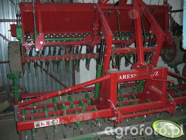

Jozeph 0 Opublikowano 11 Stycznia 2008 Jaka szerokość i z jakim ciągnikem współpracuje?? Odnośnik do komentarza https://www.agrofoto.pl/forum/gallery/image/41686-ares-lz-poznaniak/#findComment-100074
czajus 0 Opublikowano 11 Stycznia 2008 3m z zetorem 12045 Odnośnik do komentarza https://www.agrofoto.pl/forum/gallery/image/41686-ares-lz-poznaniak/#findComment-100129
PCTcwaniak 1 Opublikowano 12 Stycznia 2008 masz jakieś podpory zeby tak go zostawic?? Odnośnik do komentarza https://www.agrofoto.pl/forum/gallery/image/41686-ares-lz-poznaniak/#findComment-100761
marcin1606 12 Opublikowano 12 Stycznia 2008 Ja tez mam taki sam agregat mam do ciebie pytanie czy nie gromadzi ci się przed wałem tylnym ziemia ? i czy tez u ciebie jest tak cieczko regulować go przez to śrubę? Odnośnik do komentarza https://www.agrofoto.pl/forum/gallery/image/41686-ares-lz-poznaniak/#findComment-100823
czajus 0 Opublikowano 19 Stycznia 2008 gromadzi sie troche ziemi ale to chyba tez wyrownije pole aco doregulaci to nie taka leka robota przy tym Odnośnik do komentarza https://www.agrofoto.pl/forum/gallery/image/41686-ares-lz-poznaniak/#findComment-103672
czajus 0 Opublikowano 19 Stycznia 2008 masz jakieś podpory zeby tak go zostawic?? tak sa podpory pod siewnik i blokada na hydropaku Odnośnik do komentarza https://www.agrofoto.pl/forum/gallery/image/41686-ares-lz-poznaniak/#findComment-103673
Root Admin yacenty 5134 Opublikowano 5 Kwietnia 2008 3m z zetorem 12045 jaka masz pompe w tym zetorku? ja sie wacham jaki wal wybrac sobie do zetora 10245, niby pompa wzmocniona razem z 2 silownikami pomocniczymi ale czy nie bedzie to za duzo dla ciagnika 4cylindrowego? Odnośnik do komentarza https://www.agrofoto.pl/forum/gallery/image/41686-ares-lz-poznaniak/#findComment-135084
przem 37 Opublikowano 5 Kwietnia 2008 3m z zetorem 12045 jaka masz pompe w tym zetorku? ja sie wacham jaki wal wybrac sobie do zetora 10245, niby pompa wzmocniona razem z 2 silownikami pomocniczymi ale czy nie bedzie to za duzo dla ciagnika 4cylindrowego? @yacenty Twój zetorek napewno da sobie rade z takim agregatem zarówno z ponoszeniem jak i ciągnięciem, Ja właśnie zakupiłem do Ursus-a 1014 agregat Becker + Hassia 3 rzędy zębów pełny wał Packer cały zestaw waży 1600kg + 350 kg ziarna i ursusik podnosi bez problemu nawet na małych obrotach (dwa siłowniki wspomagając) tylko przód musiałem dociążyć 450kg obciążników. Odnośnik do komentarza https://www.agrofoto.pl/forum/gallery/image/41686-ares-lz-poznaniak/#findComment-135095
Root Admin yacenty 5134 Opublikowano 5 Kwietnia 2008 nawet w dolnej pozycji siewnika? w sensie musisz skladac siewnik nad agregat na uwrociach? Odnośnik do komentarza https://www.agrofoto.pl/forum/gallery/image/41686-ares-lz-poznaniak/#findComment-135121
przem 37 Opublikowano 5 Kwietnia 2008 nawet w dolnej pozycji siewnika? w sensie musisz skladac siewnik nad agregat na uwrociach? prawde mówiac nie próbowałem unosić z rozłożonym siewnikiem,dla mnie takie rozwiazanie jest nie racjonalne, gożej sie manewruje, straty ziarna na uwrociach (szerszy poprzeczniak) więc poprostu nie wiem czy uniósł by rozlożony zestaw. Odnośnik do komentarza https://www.agrofoto.pl/forum/gallery/image/41686-ares-lz-poznaniak/#findComment-135132
Root Admin yacenty 5134 Opublikowano 5 Kwietnia 2008 ale przeciez skladanie sie na poprzeczniaku to strata czasu Odnośnik do komentarza https://www.agrofoto.pl/forum/gallery/image/41686-ares-lz-poznaniak/#findComment-135137
przem 37 Opublikowano 5 Kwietnia 2008 ale przeciez skladanie sie na poprzeczniaku to strata czasu Ile czasu stracisz unosząc i opuszczajac siewnik 7-10 sekund na jednym nawrocie? a zawraca sie o wiele lepiej i łatwiej i potrzeba mniej miejsca, pozatym tak jak pisalem szkoda nasion na takie zabawy. Odnośnik do komentarza https://www.agrofoto.pl/forum/gallery/image/41686-ares-lz-poznaniak/#findComment-135167
czajus 0 Opublikowano 14 Czerwca 2008 moze mi powesz jak strata nasion Odnośnik do komentarza https://www.agrofoto.pl/forum/gallery/image/41686-ares-lz-poznaniak/#findComment-158204
